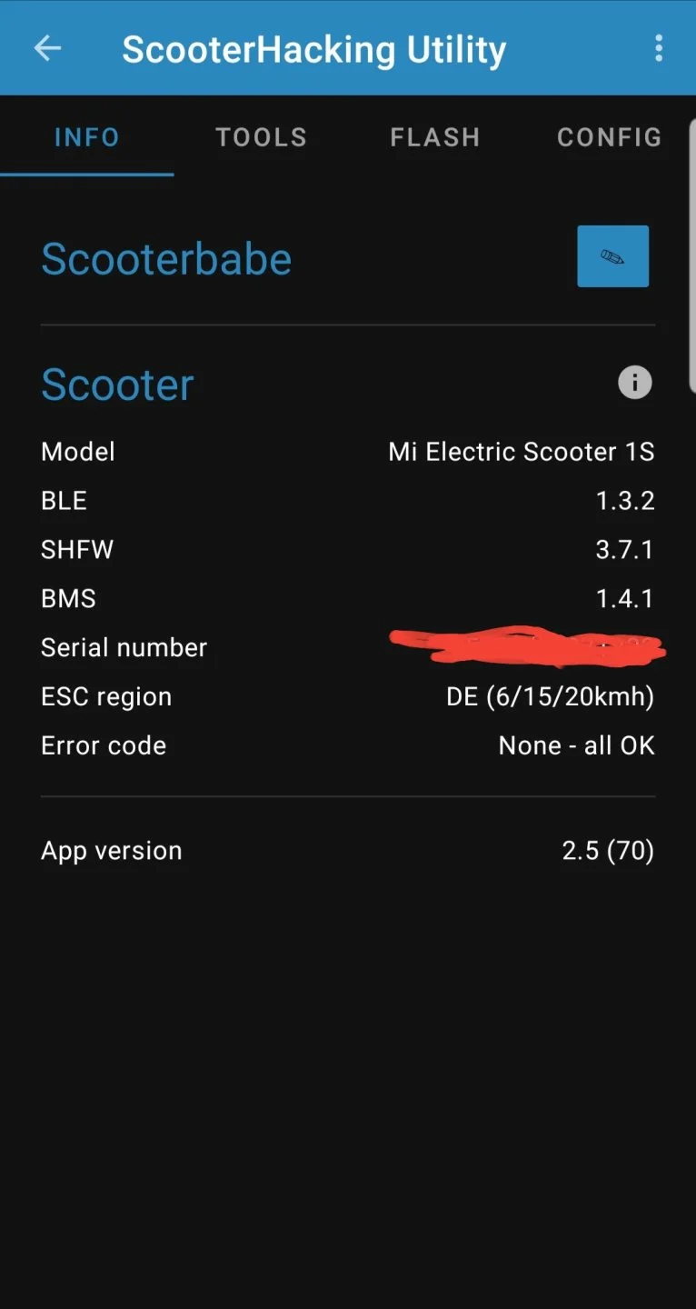

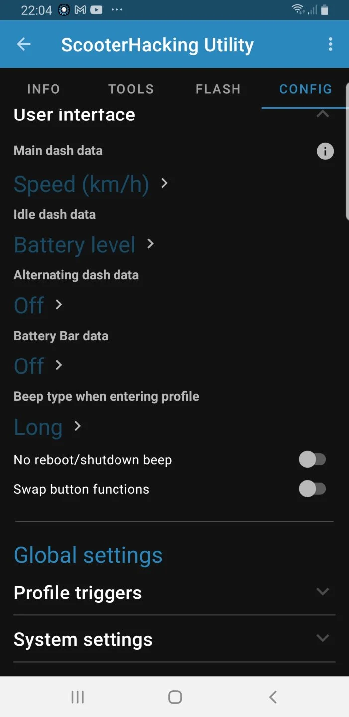

Hallo Leute,
Habe nach meiber Frage gesucht abet nicht gefunden, vielleicht bin ich auch blind? 🤔
Naja meine Frage ist warum lädt der Scooter nur bis 70%, er ist mit SHU etwas flotter gemacht. Hab ich da vielleicht irgendwas falsch eingestellt 🤔
Habe im Anhang mal die wichtigsten Info mitgeteilt. Würde mich freuen wenn mich jemand aufklären könnte und mich ein Stück schlauer machen könnte! Vielen Dank vorab schon mal. 😊

Also für ein Akkuproblem fehlt (zumindest für mich) noch DIE wichtigste Information - welche Spannungen, Abweichungen etc.

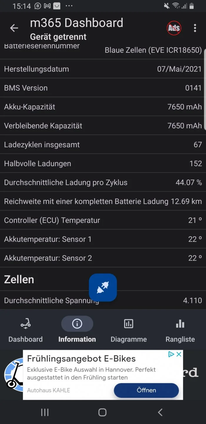

Screenshot vom Reiter Akku in der App "m365 Tools" anfertigen und hochladen. Dann sieht man vermutlich schon was Sache ist. Und natürlich wäre es schlau beim Stecker des Ladegerätes mal zu messen welche Spannung dort abgegeben wird. Das sollten rund 42 Volt sein.

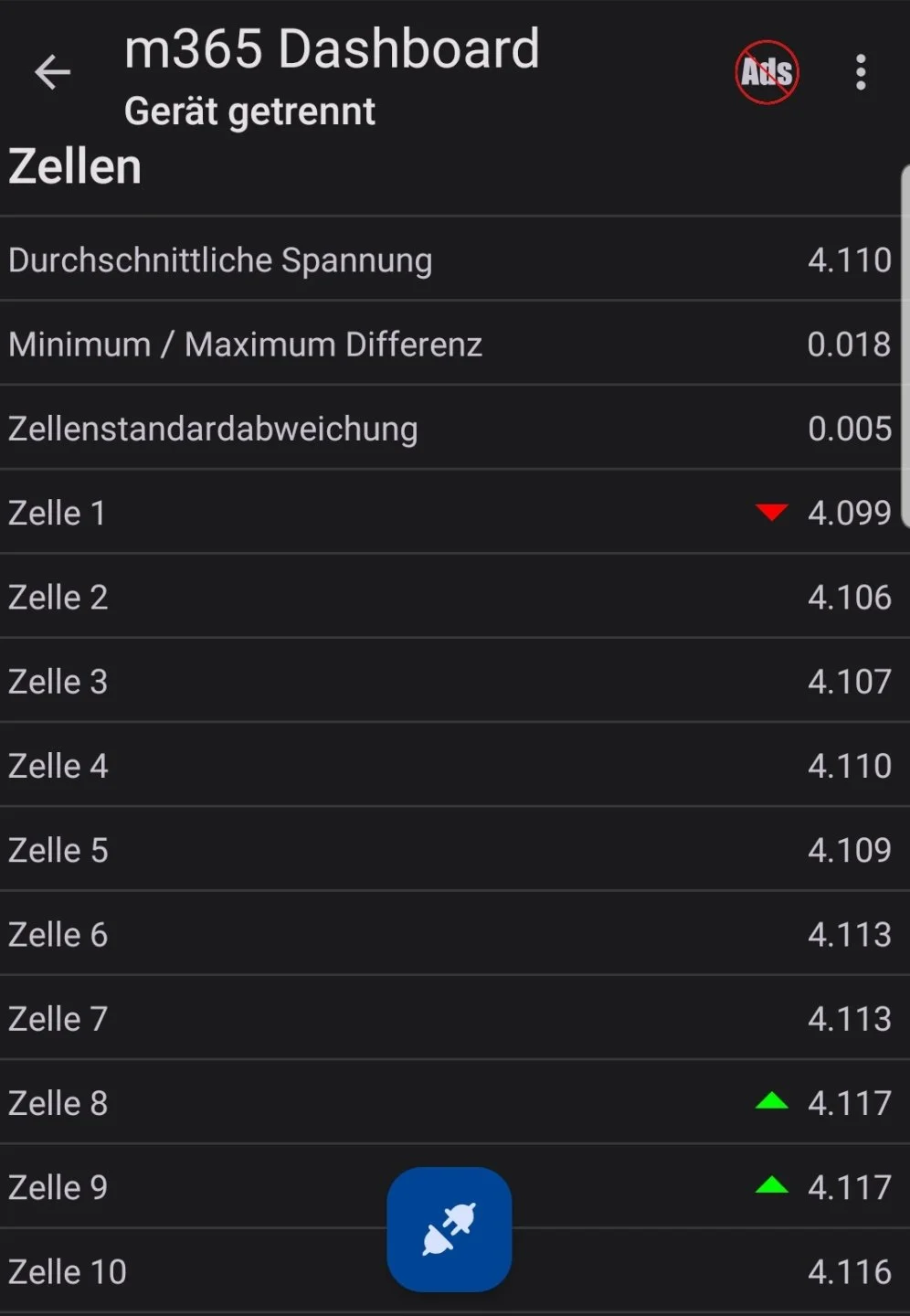

Hey Leute,
Also Stromspannung am Akku 41,38Volt
Die Spannung am Ladegerät beträgt ist 41,93Volt
Ergänzung: ( )
Hier noch ein 2 Screenshots von fen Akku Daten.
Außerdem habe ich das mit einem anderen Akku getestet und da macht er genau das gleiche, auch wieder nur bis 70%🤔🤔

Irgendwas stimmt nicht. Der Akku des 1S hat eine Kapazität von 7650mAh-das zeigt m365dash auch an. Ebenso zeigt er als verbleibende Kapazität an: 7650mAh.
Ebenso ist die gemessene Spannung am Akku 41,38V, auch das sind weit mehr als 70% vom möglichen Maximum 42V, nämlich 98,25%.
Also in meiner Welt ist der Akku voll?! Ergo: woher nimmst du deine 70%?

Wer oder was zeigt 70 % an wenn er mit dem Laden fertig ist? Wenn das Originalladegerät genutzt wird und der Akku vollständig geladen ist, dann schaltet sich der E-Scooter ja ab. Steckst Du dann das Ladegerät ab und schaltest Du den E-Scooter wieder ein und verbindest Dich mit dem Dashboard, kannst Du mit Apps wie den "m365 Tools" die Ladezyklen, die durchschnittlich erzielte Reichweite, den Ladestand, die Spannung des Gesamtakku sowie der einzelnen Blöcke usw. auslesen / einsehen. Und Deine diesbezüglichen Screenshots vom Dienstag passen alle und zeigen einen Akku in gutem Zustand. Einzig die pro vollen Ladevorgang erzielte Reichweite erscheint mir eher gering, und der Verbrauch von 21 W/km relativ hoch. Aber auch das ist je nach Strecke und Umständen sowie Zuladung im üblichen Rahmen.

Kann es sein, dass das Dashboard mit mehr das originale ist? Eventuell hängt die "hängende" Anzeige mit einer zum Fahrzeug und dessen Akku unpassenden BLE-Version (oder auch BMS-Version) zusammen? Obwohl auch 70 % vom Akku eines Pro (2) mehr als die 275,4 Wh des Standard-Akkus ergeben ... wenn 7,65 A nun 70 % sind / ergeben, müsste da ein Akku mit 10,9 A verbaut sein. Oder hast Du auch einen Zusatzakku verbaut der parallel mit dem Originalakku geladen wird?

Die Zahlen sehe ich schon, aber vielleicht ist da ja eine Pro 2-Version statt jener für den 1S geflasht? Ich weiß, irgendwie ist das alles eigenartig, aber da passt eben was nicht.
Dann würde er in der Kennung auch "Pro2" anzeigen, die ist fest in der BLE drin.

Einzelzellenspannung, Min.- Max. Zellspannungsdifferenz sehen aus wie beim Fabrikneuem Akku.
