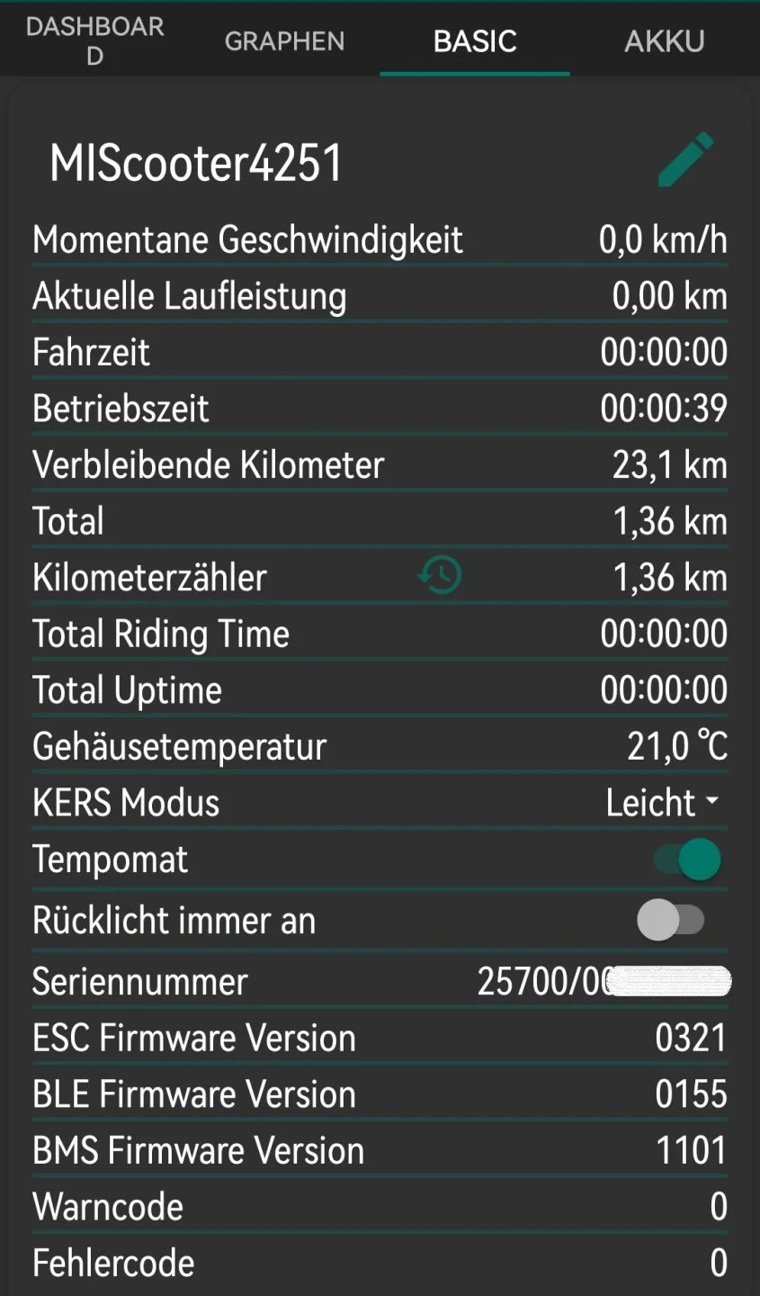

So war er initial bei der Auslieferung:

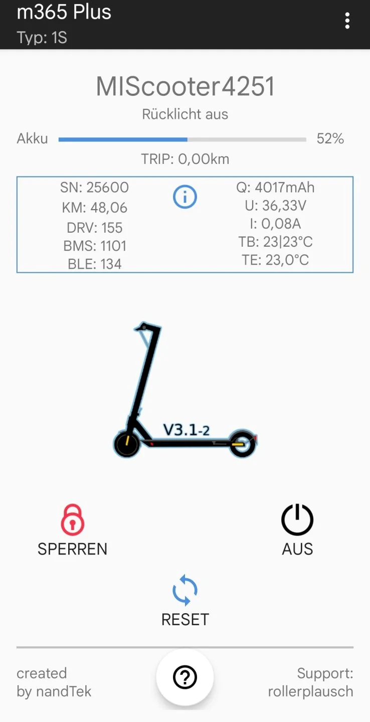

Nach dem flashen mit MiDu:

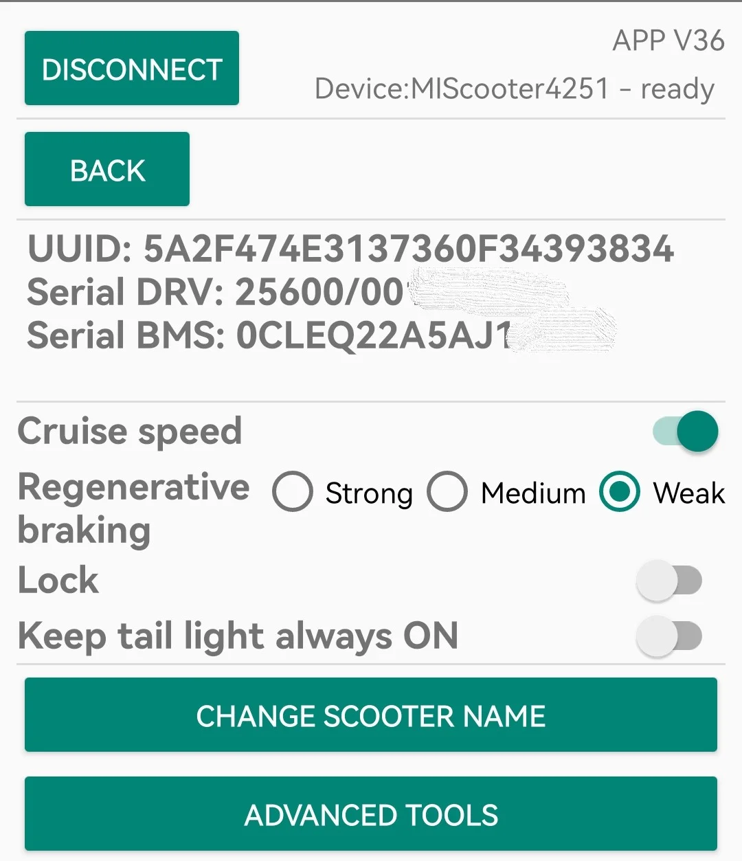

Hier noch ein SC der UUID:
