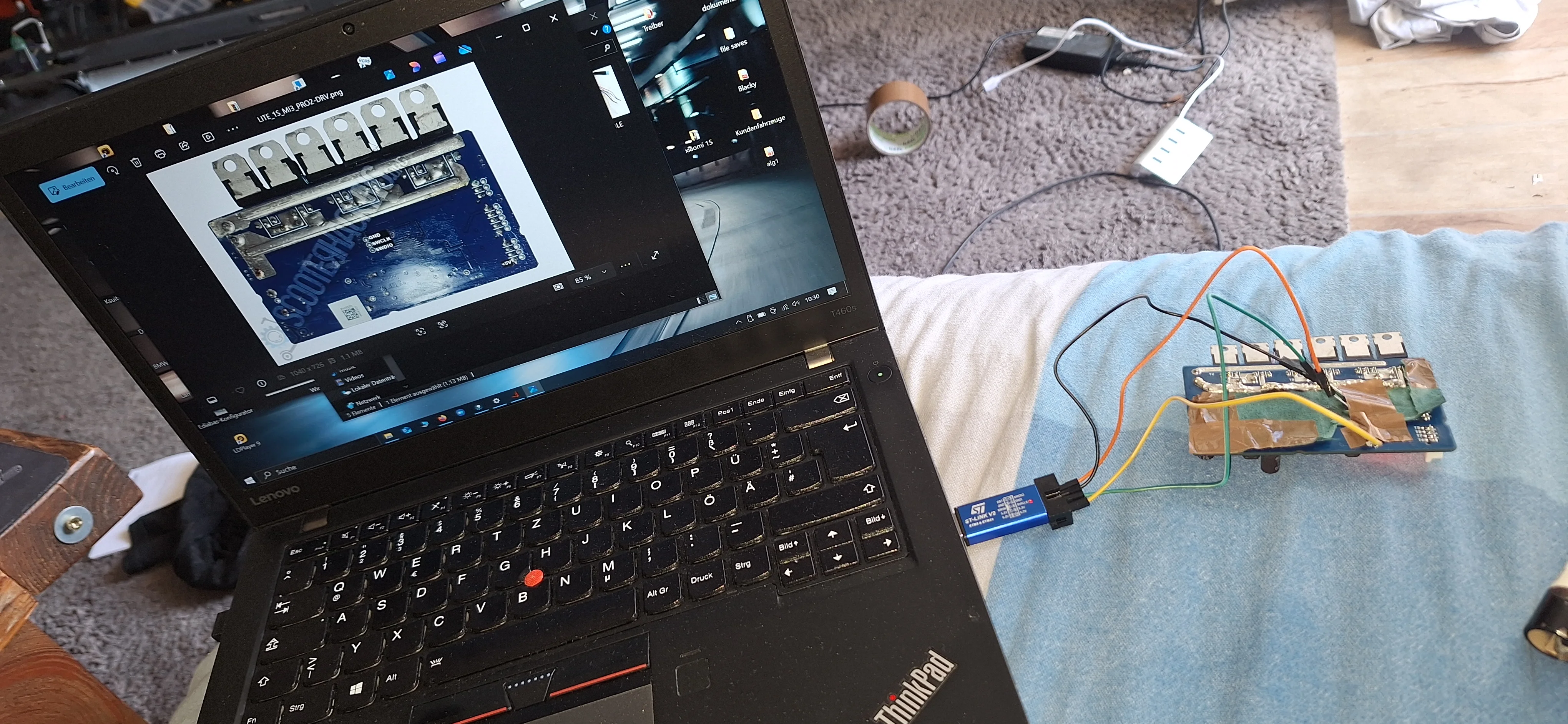

Hab zum ersten Mal den scooter hacking u. App benutzt & sollte halt was Flashen damit es konfigurieren geht.
Getan, irgendwie hat's mich genervt & App geschlossen.
Mit downg einfach meine Datei wie sonst immer geflasht & das Dashboard hängt jetzt und nichts geht 🥹
Über mi.cfw mache ich mir immer die Datei zurecht & downg geflasht halt
Was soll ich tun? Akku abstecken hilft leider auch nicht...
Über downg komme ich zwar rein ohne die Taste drücken zu müssen, aber ne File auswählen geht da auch nicht...
Warscheinlich controller gebrickt, hatte ich auch bei mir, hab den st link bestellt und den controller entsperrt.Kann ich dir auch machen.
Reaktionen: moemoe
Danke erstmal, der Controller also...
Wenn ich diesen St link bestelle, könnten du mir sagen wie?
Bzw die Passenden Beiträge dazu^^
