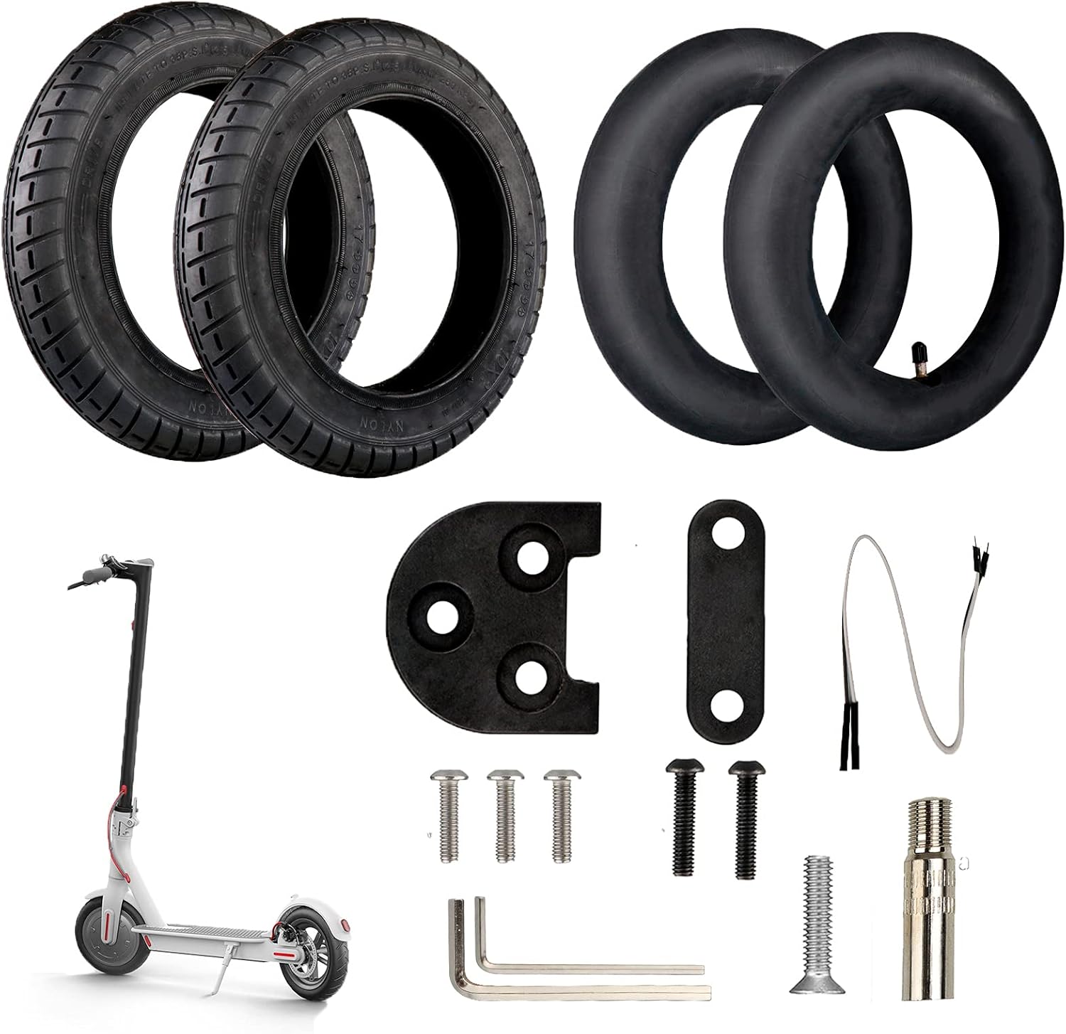

Update, um die maximale Endgeschwindigkeit zu erreichen kann man den Xiaomi von 8.5" auf 10" Reifen vorne und hinten umbauen.​
Dazu benötigt man folgende Teile:
• Höherlegungskit auf 10" (Amazon)
• 10" Reifen (Amazon)
• Schläuche (kann für 10" verwendet werden) (Amazon)
Der Einbau ist wie beim Ninebot G30 in etwa gleich, hierzu schaut ihr in den "Ninebot G30D 2ND GEN - Beitrag" oder guckt das Video!

Die 30-40€ für das Upgrade meines 1s von 32 auf 39 km/h klingt interessant. Wieso gehen die Preise auf Ali eigentlich so sehr auseinander? Einfach das günstigste nehmen oder laufe ich damit in eine Falle?
Und wozu brauche ich die Höherlegung auf 10", wenn der Motor doch wie der Standardmotor 8,5" misst?

Das mit dem Kit ist freilich falsch (Das kommt von spät nachts Guides schreiben und eben vom G30 die 10" im Kopf zu haben. Habs ausgebessert, sorry.)
Das Video render ich auch neu, klein Problem.
Update: Werde es als optionalen Schritt im Video & Beitrag nun listen, damit man auf mehr Topspeed kommt!

10 Zoll fährt der dann noch schneller. Kommen mit 8.5 Zoll, kann man auch so lassen.
