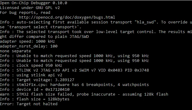

-2# Danach mit Scooter flasher bis zum Fehler "Not Halted" gehen
(python -m scooterflasher --device 4promax --target ESC --fake-chip --sn 50879/CHAL6F4NF00000 --km 0 --activate-ecu --cfw FIRM.bin --cram "C:\openocd-0.10.0\bin-x64\extracted_ram.bin")
bitte eure SerienNummer eingeben sonst bekommt ihr ein Fehler beim Scooter und er fährt nur noch 15 auf allen modis und er piepst. FIRM.bin ist eure CFW die ihr erstellt habt.
Jetzt sollte der Fehler "Not Halted" kommen

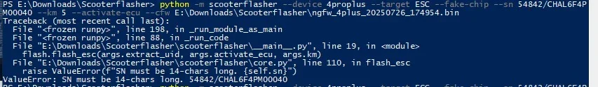

Hallo, ich versuche gerade, mein Xiaomi 4 Pro Plus zu flashen. Nachdem ich die obige Konversation studiert habe, bin ich auf folgende Befehlszeile gekommen, erhalte aber Fehlermeldungen und anscheinend wird der ESC am Ende nicht geflasht. Kann mir bitte jemand helfen, herauszufinden, was ich falsch mache (oder welche Argumente ich falsch schreibe)?
Die von mir verwendete Seriennummer habe ich aus meinem Roller extrahiert.
Es ist auch merkwürdig, dass ich den Befehl zur Abwechslung ohne den letzten Parameter (--cram E:\Downloads\Scooterflasher\extracted_ram.bin) starten möchte, z. B.: python -m scooterflasher --device 4proplus --target ESC --fake-chip --sn 54842/CHAL6F4PM00040 --km 5 --activate-ecu --cfw E:\Downloads\Scooterflasher\ngfw_4plus_20250726_174954.bin
Die Fehlermeldung lautet wie folgt:
