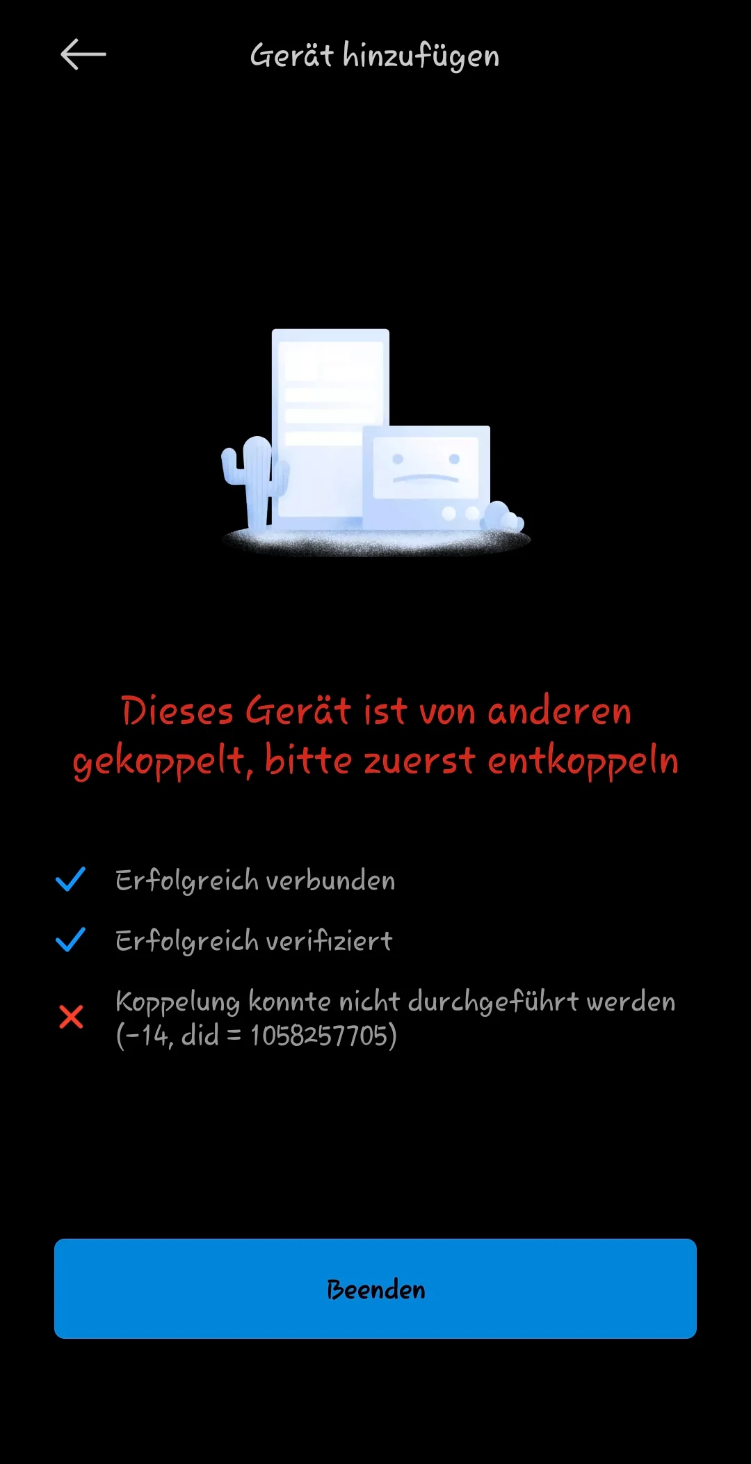

Ich hab das Problem mein Xiaomi Scooter 4 lässt sich nicht mit meinem S24 koppeln.
Ich hatte ihn vorher mit dem S23 gekoppelt, habe aber beim zurücksetzen nicht drauf geachtet ihn erst zu entkoppeln und das S23 hab ich nicht mehr.
Was kann ich machen?
Steht immer ich müsste ihn erst auf dem anderen Gerät entfernen.
Ich habe es schon mit dem Hard Reset ausprobiert gehabt aber das geht nicht, siehe Anhang.

wende Dich an den Hersteller Xiaomi bzw an den deutschen Servicepartner die Fa AXDIA Service
https://www.*****service.com/produkt/dienstleistung-e-scooter-entkoppeln-did-reset/
***** durch Axdia ersetzen (Direktlink ist hier gesperrt)
Eigentlich nicht notwendig. Der Scooter war und ist noch nie Handy -gebunden gewesen, sondern nur an den Account. Mit dem Account kann man sich an einem beliebigen Handy oder auch auf der Xiaomi Webseite einloggen und den Scooter entfernen.
