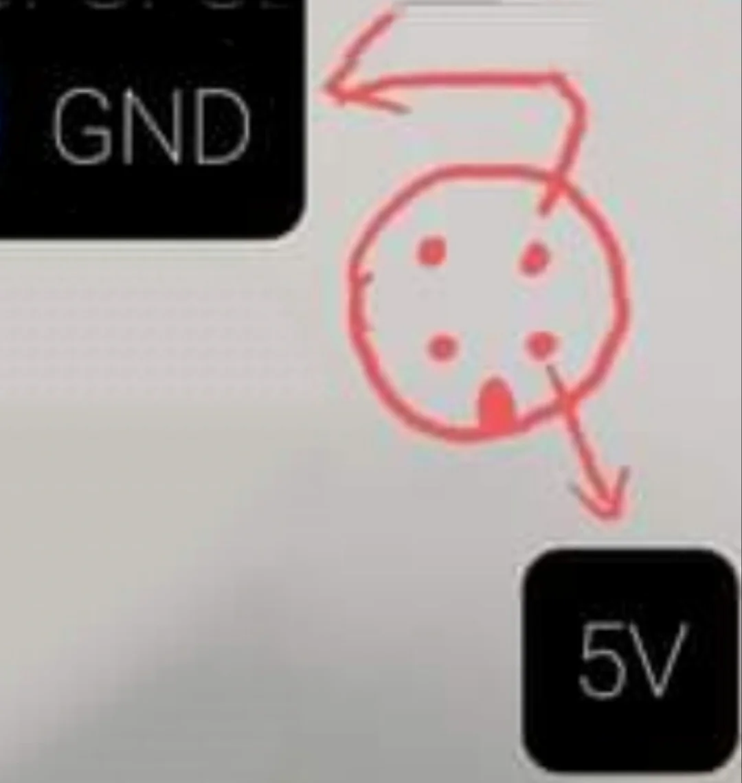

Das funktioniert tatsächlich. Habe ich bereits erfolgreich gemacht. Danach muß man halt noch auf Julet-Mini umlöten, aber alles kein Hexenwerk.Anhang anzeigen 19540
