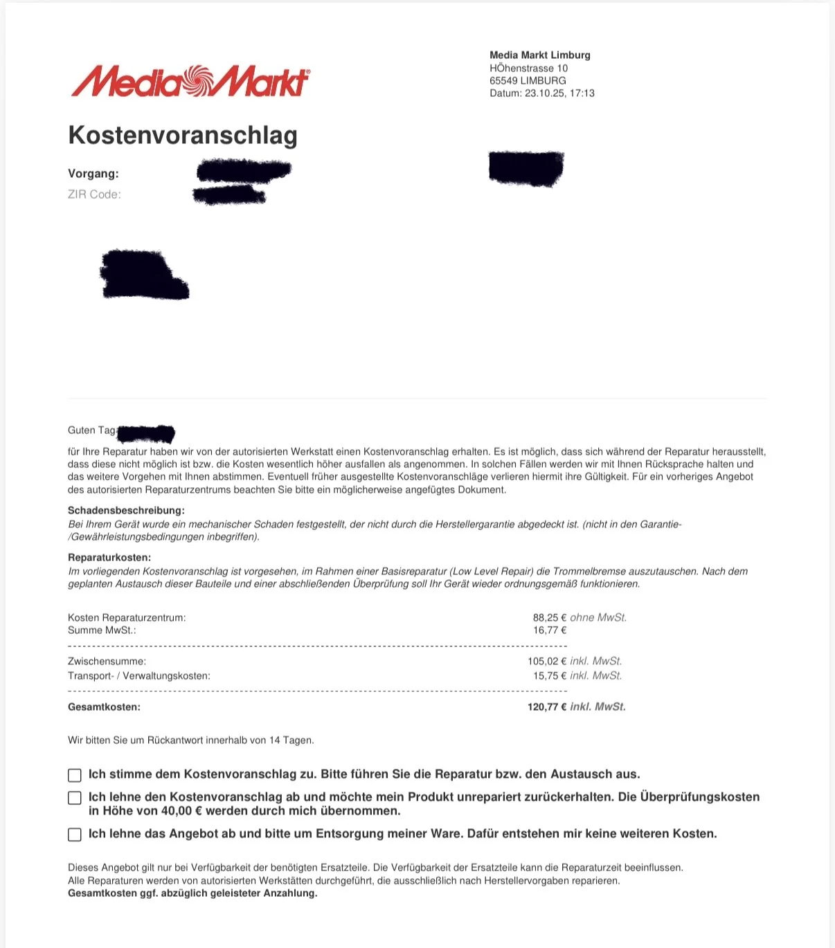

Ich habe heute eine Email bekommen vom Media Markt.
Ich bin geschockt.
Kein Plan, was ich jetzt machen soll. Damit hab ich nicht gerechnet.
Ich bin geschockt.
Ganz normales Mediamarkt - Verhalten. Gewährleistung in Bezug auf defekten Motor wurde schon abgelehnt aufgrund "zu wenig Luft in den Reifen".
Ist ja nicht so, als wenn es nicht zig negative Beispiele im Forum geben würde....
Aktuellstes Beispiel hier (der User selber ist Anwalt): https://rollerplausch.com/threads/g...gen-quietschendes-geraeusch.13550/post-141377
Du kannst also einen Anwalt einschalten und dich monatelang (ohne Scooter) mit denen rumstreiten oder du verbuchst die 40,- Euro als Lehrgeld und überlegst dann, ob du evtl. mit Hilfe des Forums selber reparierst, jemanden in deiner Nähe findest, der helfen kann oder das Ding möglichst gut verkaufst.

Ich werde zustimmen und den eScooter nun reparieren lassen bzw die Trommelbremse wechseln lassen.
Es wird ja behauptet, dass die Trommelbremse einen mechanischen Schaden hat und dieser nicht durch die Herstellergarantie abgedeckt ist.
