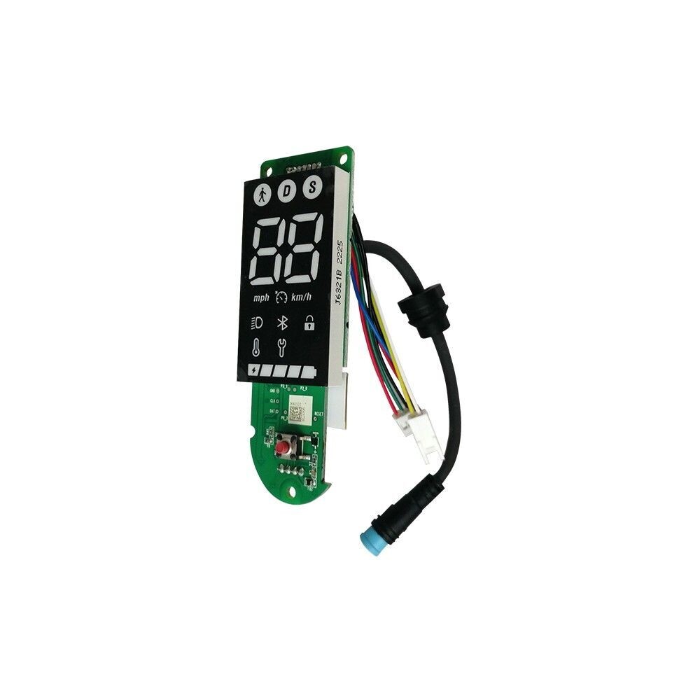

Von deinen Angaben her könnte es passen...
Hallo zusammen und danke für die Antworten. Das vom xiaomi scooter 4 Pro ist deutlich größer. Soweit ich das richtig sehe nämlich 157x40mm. Aber tatsächlich könnte das oben abgebildete einteilige "upgrade" cover mit 134x33mm evtl. passen. Hab es mir mal beim A..... bestellt mit Lieferung morgen. Soweit ich richtig gelesen habe, ist das ja immer nur aufgeklebt. Das Dashboard an sich funktioniert ja. Nur die dunkel-ransparente Kunstoffabdeckung mit dem Einschaltknopf ist gesprungen.
Passt nicht, sagen dir doch schon die Abmessungen. Zwei cm kannst du nicht mal eben stretchen, das ist kein Gummi 🤦

Olli_69 Olli_69: Ich meine ja auch, daß das (zu) große des xiaomi scooter 4 Pro mit 157x40mm nicht passt, denn ich habe den Xiaomi Scooter 4 (ohne Pro), dessen Display eben deutlich kleiner ist als beim Pro Modell. Dagegen könnte das oben verlinkte einteilige mit 134x33mm passen, welches ich jetzt mal bestellt habe und testen werde.

Nachdem ich heute die von mir angebrachte Schutzfolie entfernt habe, hab ich festgestellt, dass das Displaycover doch nicht beschädigt ist, es nur so ausgesehen, weil die Schutzfolie ziemlich ramponiert war.
Trotzdem will ich ein Update geben betreffs der Größe der hier benannten Displaycover :
Das Cover des Xiaomi Scooter 4 Pro ist zu groß für den Xiaomi scooter 4.
Das o. g. kleinere Cover hat die richtige Größe, allerdings ist der transparente Bereich etwas zu weit unten befindlich, so dass die obere Symbohlreihe mit den Icons für den Fahrmodus im milchigen Bereich des Covers sich befinden würde. Noch persönlich würde das aber nicht stören. Ich habe mal Fotos der Displaycover xiaomi scooter 4 (noch mit schutzfolie) neben xiaomi scooter 4 Pro beigefügt und ein Foto vom aufgelegten kleinen Cover wo die Transparenz erkennbar ist wie beschrieben.
Vielleicht hilft es ja wem, wo das Cover vielleicht doch tatsächlich defekt ist oder zerkratzt und er/sie es tauschen will.
