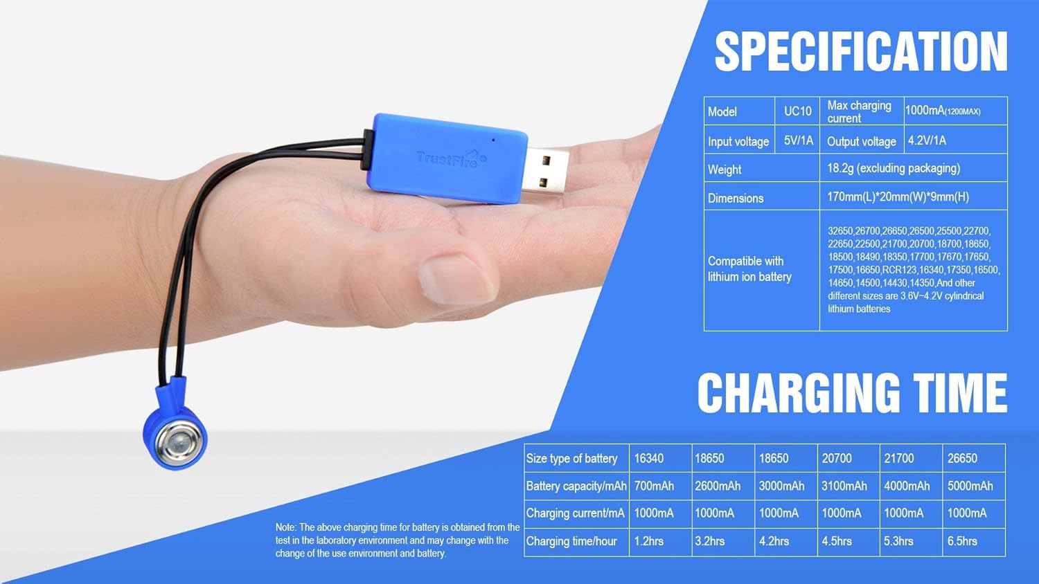

welche weg für anfänger wäre am besten mit Akku aufladen?
in diesen video hat der Typ mit Powerbank platine die Akku aufgeladen aber finde diese teil nicht im internet haha
Klar, wenn einem dann eine Reichweite von beispielhaft 2 km genügt, versuche es.
Vorher solltest Du Dich aber mit den chemischen Prozessen eines LiPos bei Tiefentladung befassen. Das ist quasi 'ne Einbahnstraße.
