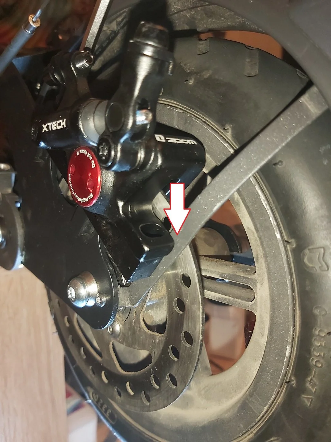

Hey Leute.
Ich habe ein kleines Problem bei der Montage der Xtech-Bremse.
Wenn ich die Bremse ausrichte und festschrauben will, schleift der Halter des Schutzblechs an der Bremsscheibe.
Ich habe zur Bremsscheibe 1mm Luft im losen Zustand.
Wie habt ihr das gelöst mit der Halterung vom Schutzblech?
Den Halter auf der linken Seite einfach abkneifen/absägen?
(Meine 135mm Bremsscheibe geht überhaupt nicht bisher. Ohne den Halter würde auch diese passen)
Unser Professor Dr. Chaos hat die Bremse ja auch nicht in der Original Hinterradgabel, sondern an jener seiner Hinterradfederung verbaut. Das Blech für die Sch(m)utz- / Kotblechhalterung ist in dieser Form ganz sicher nicht original.
Reaktionen: Professor.Chaos
hehehe lol... stimmt. Sieht auch nicht wirklich nach einer Monorim aus.
Beim MR1 gibts speziell für diesen Fall 2 kleine Metallstücke die als Adapter für den Bremssattel fungieren.
Habe eine vorläufige Lösung gefunden.
Den Bügel nach außen gebogen, um über die Bremse hinwegzukommen.
Durch die Biegung wird er aber kürzer in seiner länge 😂
Habe jetzt vorläufig ein Blech als Adapterstück dazwischen dass den neuen Verschraubpunkt bildeto_O
Muss da bei Gelegenheit auf der Arbeit mal was aus nem Stück Alu zurechtschleifen.
Lösung für mich:
Ein Alu-Winkel.
Selbst gesägt, gebohrt und gleich noch pulverbeschichtet:LOL:
Jetzt geht das Blech weit genug über die Bremse hinweg und es würde sogar meine 135er Bremsscheibe passen ohne dran zu schleifen.
Hab aber keine Lust jetzt nochmal das Hinterrad auszubauen.

Da beim kürzeren und schmäleren (Standard-)Chassis der Xiaomis natürlich auch die um 10 mm schmälere Hinterradachse eingebaut wird, reicht der Abstand zwischen Gabel und Felge bzw. Mantel nicht für die größeren Bremsen aus. Daher klappt ein solcher Umbau nur bei den Pro-Modellen mit dem längeren und breiteren Chassis.
Auf den 1S ist alles über 110mm nicht machbar oder? Die Bremsedrücktdann nämlich auf die Felge
Auf dem 1S von meiner Frau ist die 120er Scheibe die zuvor auf meinem Pro2 war, allerdings noch ohne Xtech. Das funktioniert problemlos. Ich hab aber auch schon 1S mit Xtech gesehen. Das müsste also sicherlich auch irgendwie funktionieren.

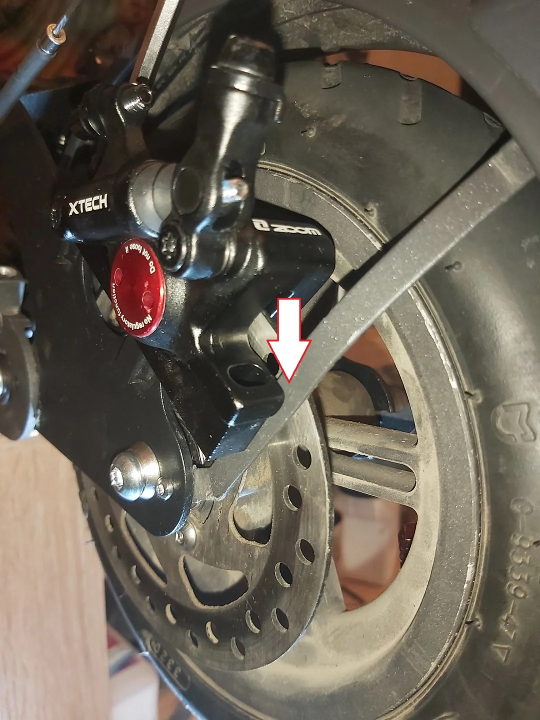

Hey Leute.
