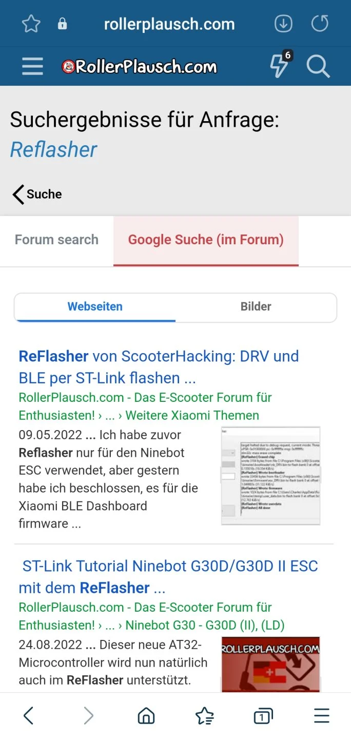

Das heißt genau?? ich bin in der Sache noch eine Erdbeere Nase ! 🙈
Geht das mit einer App ?
Erdbeer-Nasen hilft die Suche weiter 😉
Reaktionen: ph3x
Ich glaube mir ist das zu kompliziert ich gehe dann lieber zu Fuß 😂😂
Aber danke dir 🙏🏻
Nicht gleich aufgeben 😊. Es gibt auch einige Member, die das für dich machen - entweder in der Umgebung oder du schickst denen den Controller.
