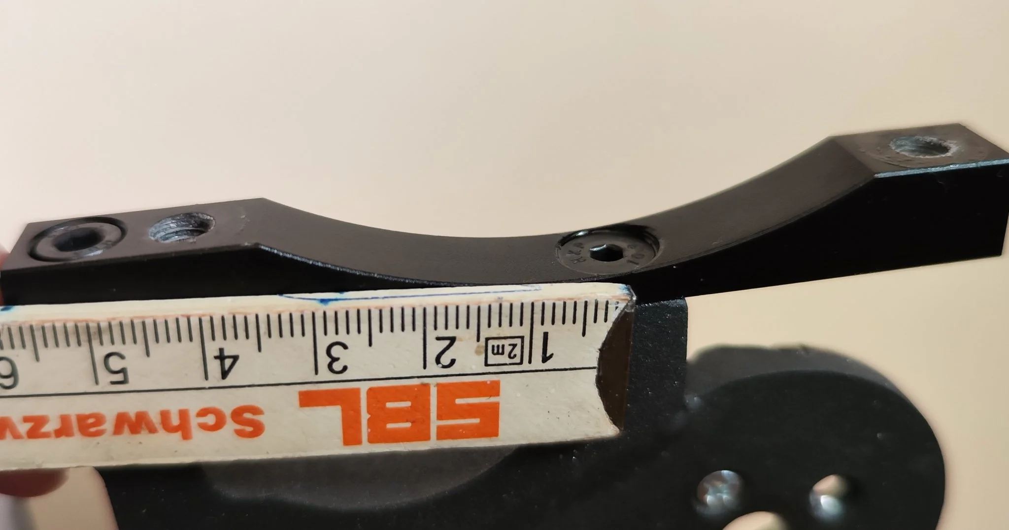

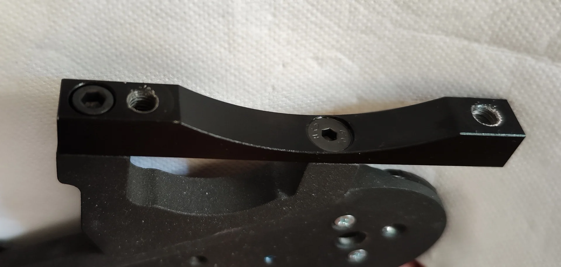

ich habe gestern die 4 Loch Variante bei meinen Pro 2 angebaut, weil diese Variante aktuell häufig auftaucht als Pro 2 kompatibel.
Wichtig sind die beiden Löcher mit 5cm Abstand für die Aufnahme am Scooter.
Je zwei Schrauben für die Bremse und für die Aufnahme am Scooter

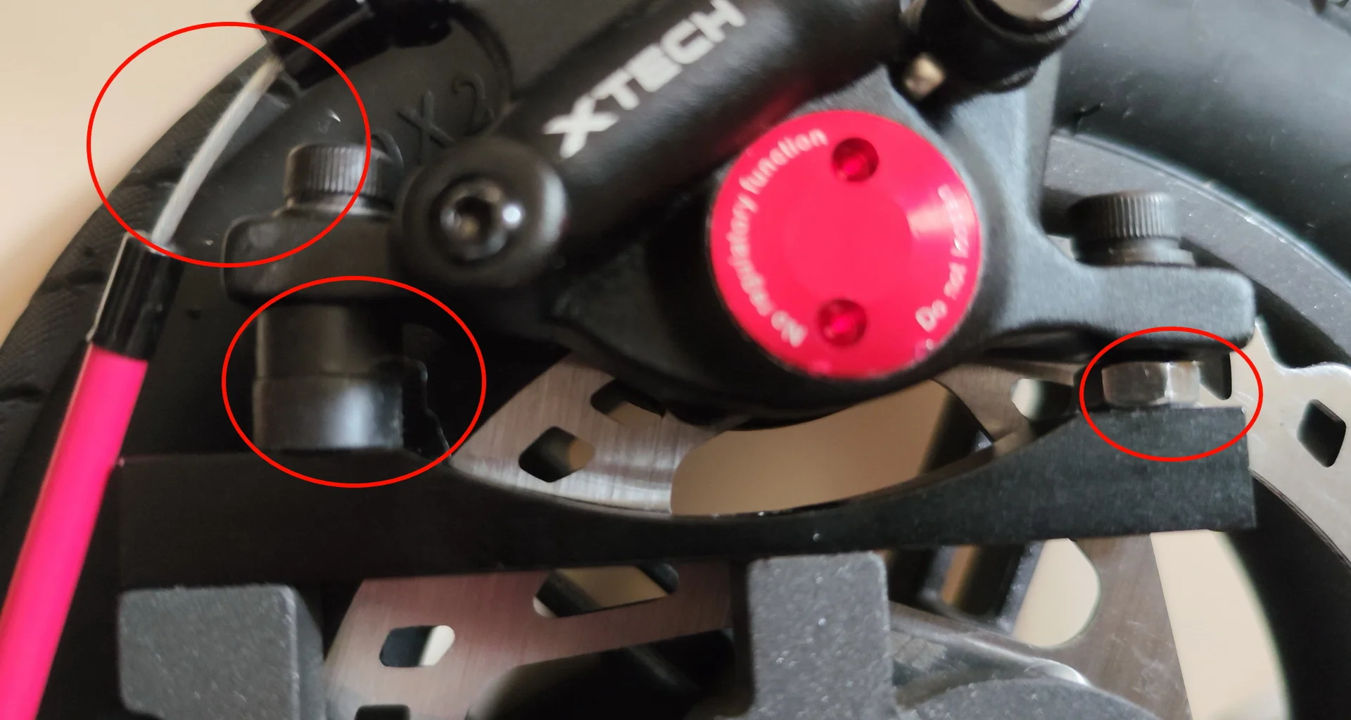

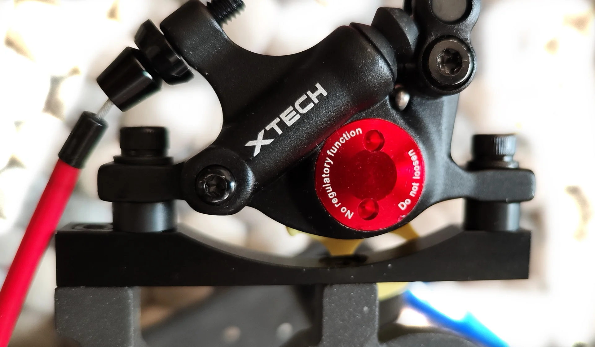

Also man braucht die beiden Distanzhülsen an der linken Seite da sonst der Bremssattel auf der 135mm Scheibe aufliegt.
Auf der rechten Seite habe ich mit ner zusätzlichen Mutter improvisieren müssen, sonst ist der Höhenunterschied zu gross.
Da beim 4-Loch Adapter der Bremssattel nach rechts rutscht, liegt er näher an der Scheibe, deswegen die Distanzhülsen und die Schraube.
Kann man schlecht abfotographieren, aber es sind ca. 1 mm Bremsbelag nicht von der Bremsscheibe bedeckt, von oben gesehen...
Die 3-Loch Variante hat die Verschiebung nach rechts nicht, deswegen dann auch keine Distanzhülsen..
Adapter mit 3 Löchern für Pro
Allerdings habe ich noch ein Problem entdeckt. Die Bowdenzug-Ummantelung ist zu kurz. Da müsste man ein paar Zentimeter von oben nachziehen, durch die PU Schaumdichtung und hinten am Batterieausgang... Problem hierbei ist, dass die Dichtung dann nicht mehr dicht ist.
