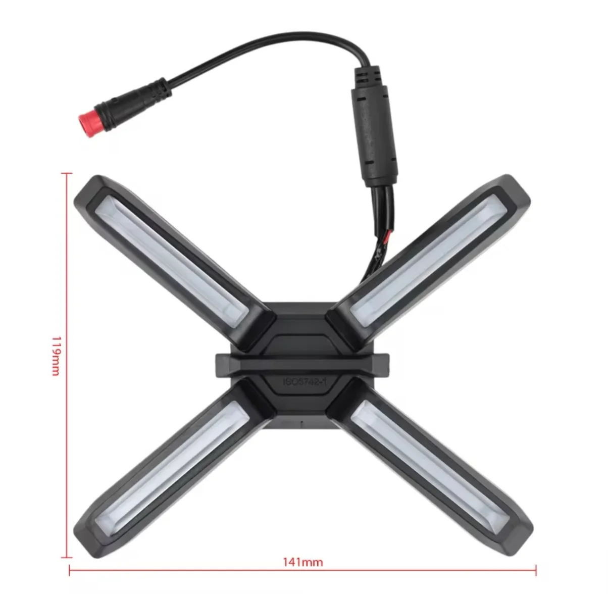

Hi zusammen,
ich fahre einen Segway G3 Max und würde gerne das X-Licht vom Segway ZT3 Pro nachrüsten.
Hab hier im G3 Forummnoch nichts gefunden.
Hat das schon jemand gemacht oder sich damit beschäftigt?
Mir geht’s vor allem um folgende Punkte:
  • Gibt es eine Möglichkeit, das Licht original über den Controller zu betreiben?
  • Gibt es eventuell Adapter oder passende Anschlüsse, die man nutzen kann
Danke euch 👍

Hi zusammen,
Gibt bisher auch nichts.
Nein, da es ein anderer Controller ist, der diese Funktion nicht unterstützt.

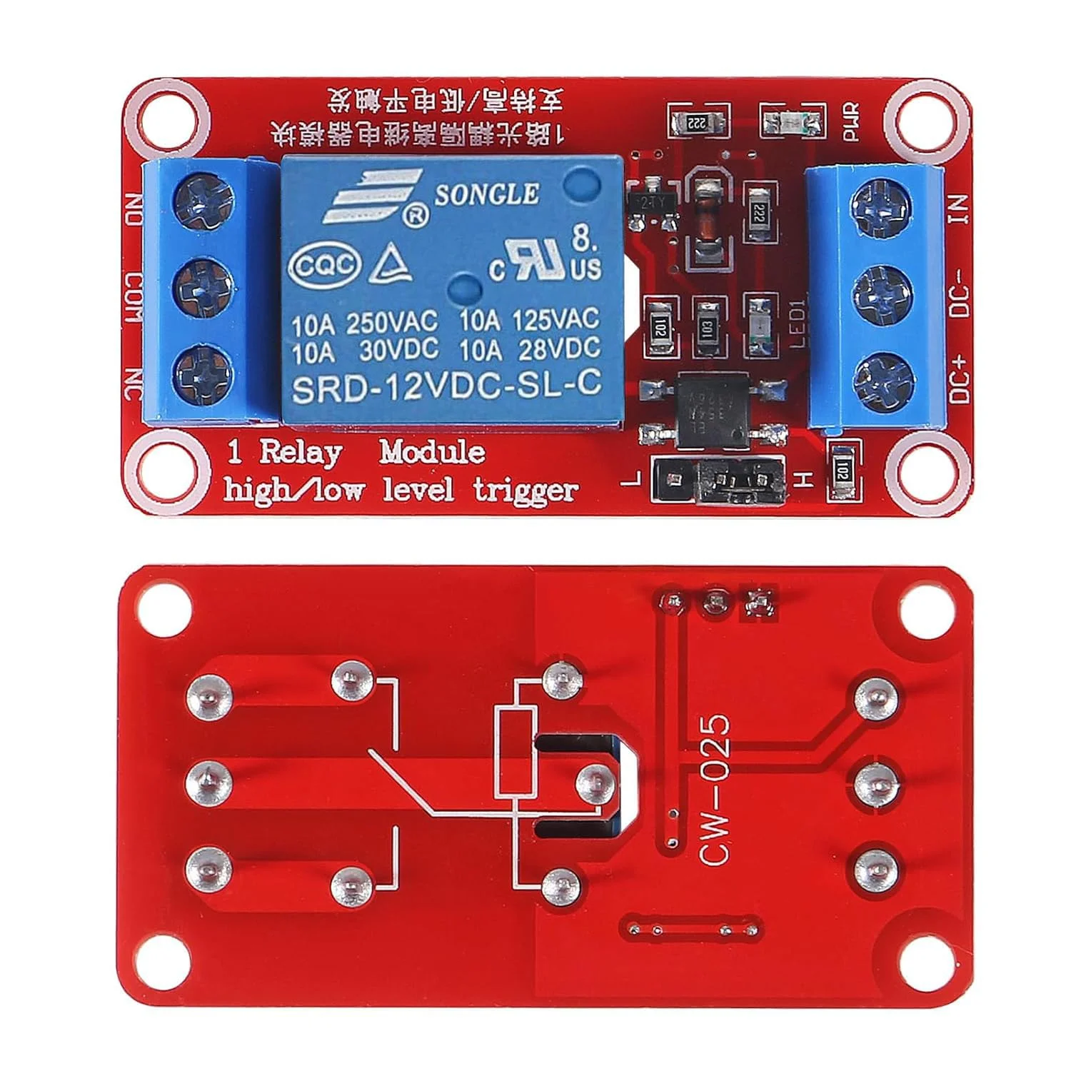

Du kannst es nur so machen wie dieser User hier:
Thema 'ZT3 Pro D Tagfahrlicht' https://rollerplausch.com/threads/zt3-pro-d-tagfahrlicht.12381/
Bei meinem Projekt habe ich zusätzlich ein Tagfahrlicht verbaut. Dieses wird über die vorhandene Beleuchtung mit eingeschaltet.
Dafür habe ich die 12 V vor dem Display abgegriffen. Das Minus-Signal der originalen Beleuchtung dient als Schaltsignal und steuert ein 1-Kanal-Relais. So wird das Tagfahrlicht automatisch zusammen mit der originalen Beleuchtung ein- bzw. ausgeschaltet.
vielleicht hilft das dem einen oder anderen.

Max G3 X Light Schaur dir mal das an, ist sehr leicht. Und 3D Print Halterung bekommst auf ebay für 10€ und das M8 2Pin Stecker auf Amazon für 6€
