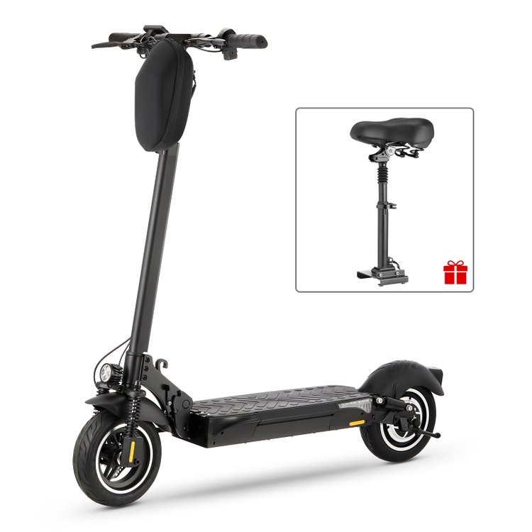

Hi,
ich bin gerade über diesen Scooter gestolpert. Auf der Seite wird damit geworben dass dieser versichert werden kann obwohl er 45 kmh fährt. Wenn man auf der Seite runterscrollt findet man sogar eine Anleitung was man bei der Versicherung auswählen soll.
Ist das nun reine Kundenverarsche oder gibt es wirklich eine Grauzone dass er, durch den aufsteckbaren Sitz, schneller fahren darf? Auf dem Video auf der Seite stehen die Leute ja alle ganz normal auf dem Roller..
Wenn nicht wärs ja schon geil wenn man pro forma den Sitz einfach drauflässt und entspannt und ohne Angst schneller als 20kmh fahren könnte^^

Naja... ob man bekommt was man bestellt oder am Ende was ganz anderes bei raus kommt, sei dahingestellt. Sollte der Kunde tatsächlich einen 45km/h Roller mit CoC, Fahrgestellnummer und Papieren erhalten, dann wäre das ein Aufruf zum Versicherungsbetrug würde ich vermuten. :D Sollte allerdings ein Gefährt mit einer eKFV Plakette ankommen und entsprechender BBH von 20km/h, dann könnten die Probleme mit dem KBA bekommen, weil der Geschwindigkeitsbegrenzer ja nicht manipulierbar sein darf. :D
Für mich wirkt der Shop aber eher wie ein Scam. :unsure:
also den scooter darfst du hier in D nicht fahren und kriegst den auch nicht versichert, keine chance ;)
auch wenn man sich die technischen daten des scooters mal ansieht, dann muss man sich, wenn man ein klein wenig ahnung hat, die frage stellen wo es herkommen soll ?
der motor schwachbrüstig, der akku schwachbrüstig, wer den scooter kauft macht einen sehr schlechten kauf.
