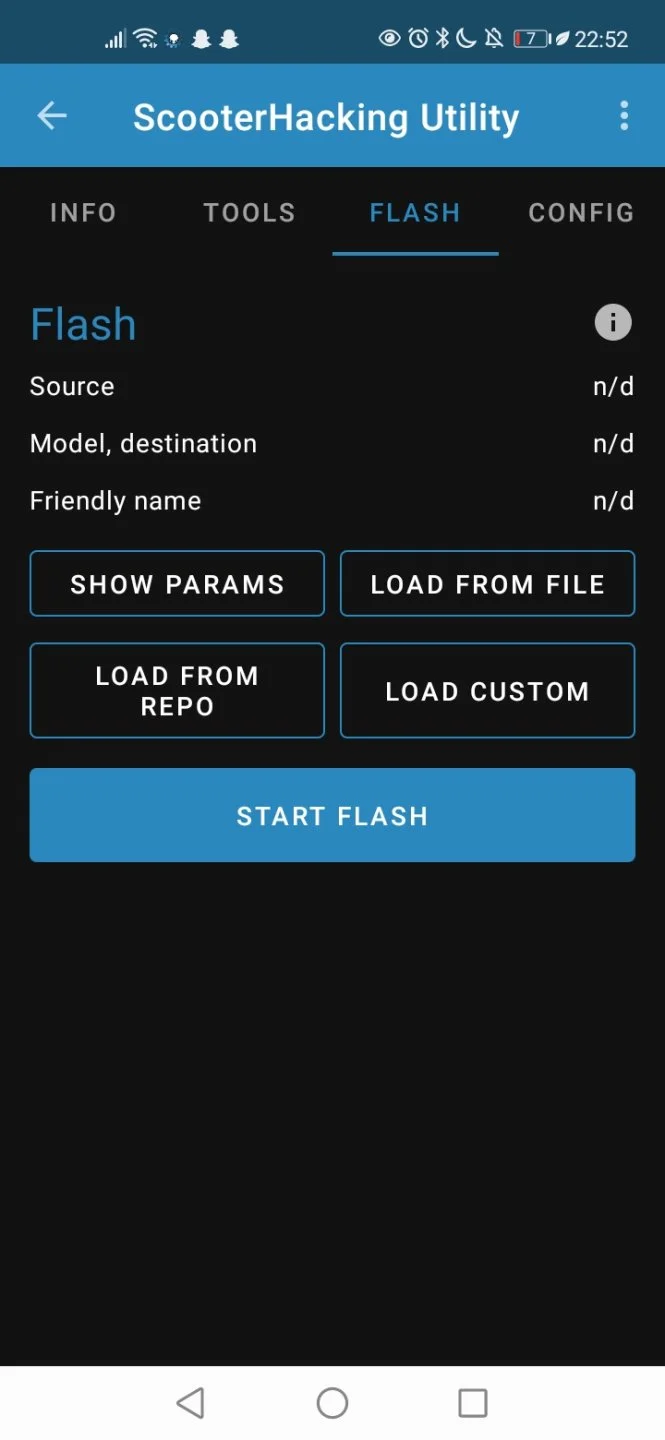

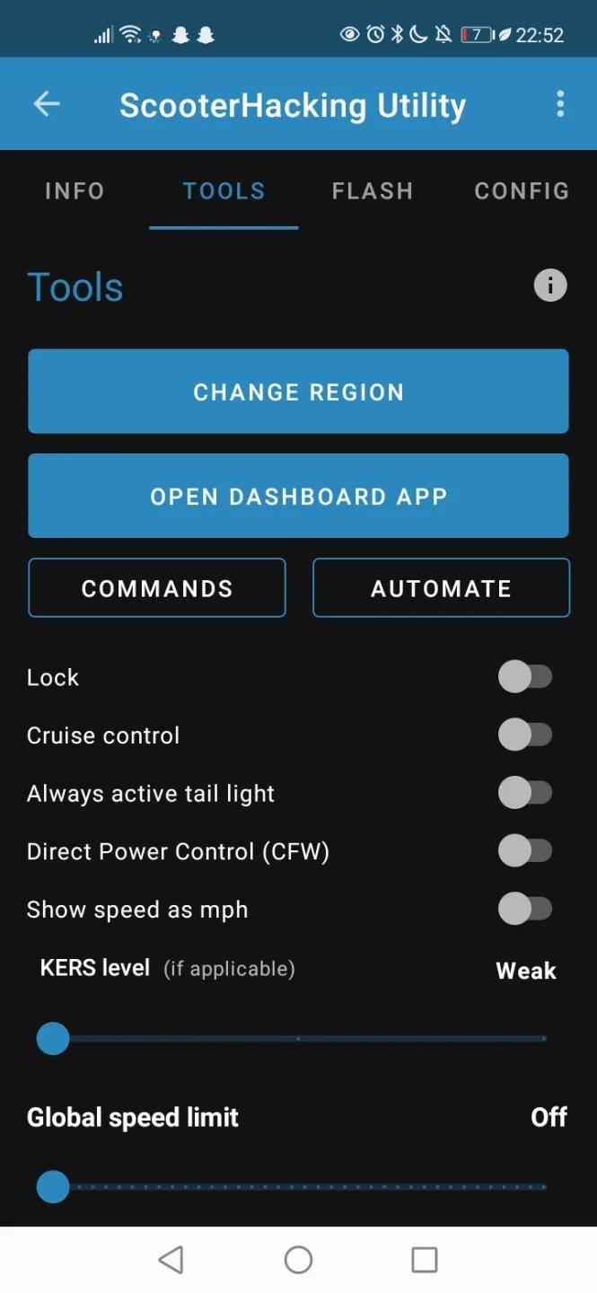

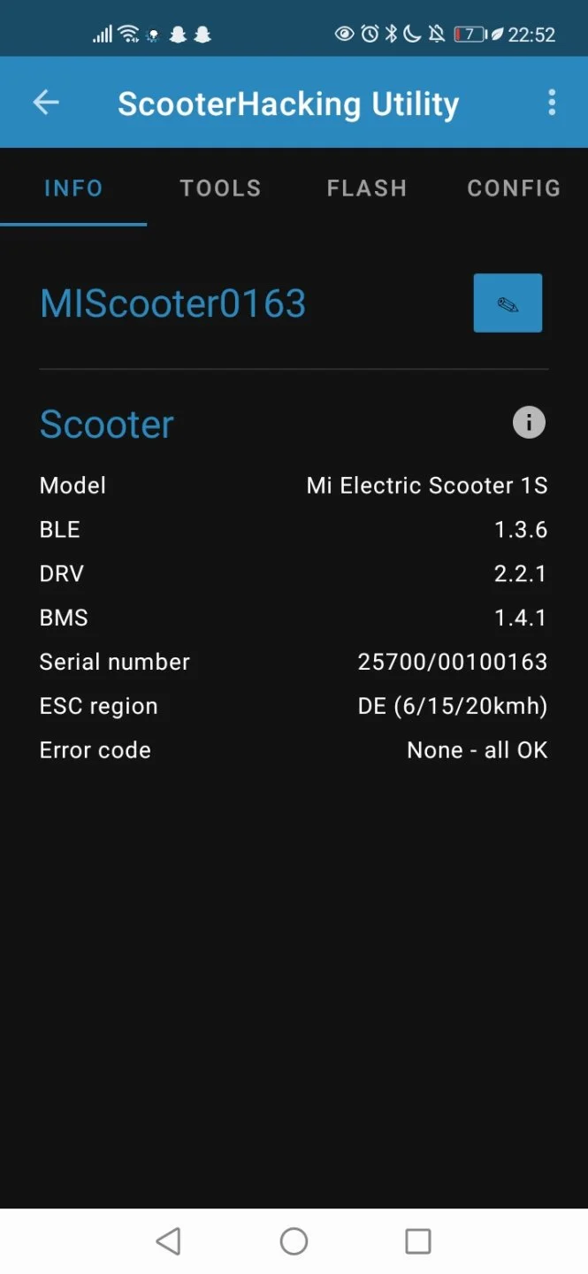

Lade Dir die SHU App runter https://utility.cfw.sh/ und verbinde es. Poste dann ein Screenshot davon

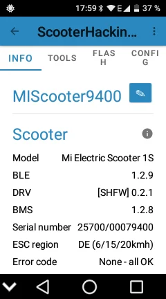

gestern SHU2,0 nach "Anweisung" – aber wohl nicht für 1S genutzt. dann ging nichts mehr. 64/65/66 im display. mit der Utility APP zurückflashen klappte nur bei BLE und BMS. ständig Abbrüche bei DRV. hab dann mit down G auf 304. heute morgen dann im web mit der utility Kleinigkeiten geändert und wieder mit down draufgeflashed. Bild von gestern bevor, und Parameter von heute.

Diese Anleitung hast du leider nicht sehr aufmerksam gelesen.
Die von dir beschriebenen Werte sind der Akkustand. Ich habe jetzt mal das Tutorial dementsprechend ergänzt. Schau mal unter Punkt 8!
Du bist leider nicht der erste, der das nicht richtig gecheckt hat.
Auch hat die SHFW keine Standardwerte in Sachen maximaler Höchstgeschwindigkeit oder Amperewerte.
Man muss sich schon die Mühe machen, die SHFW von Anfang an nach Tutorial zu konfigurieren.
Das ist bei dir leider daneben gegangen.
