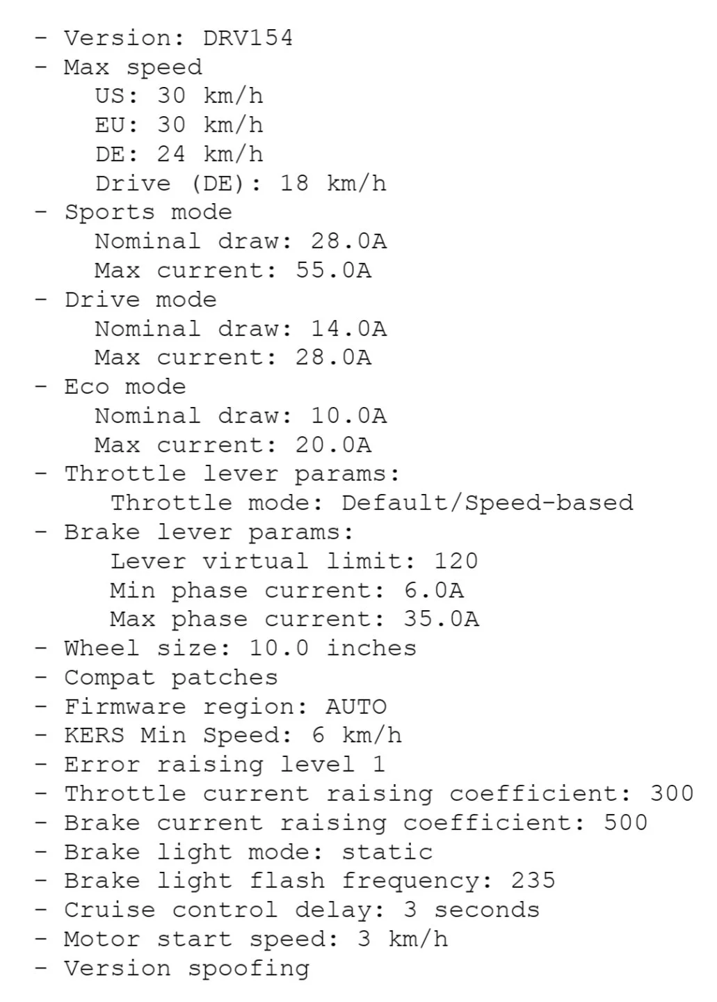

Nochmal, der Tempomat war eingeschaltet, so wie im Screenshot oben. Bei der CFW auf 1.2.6 hatte die "Cruise Control" ja auch funktioniert. Da stört es mich aber, dass das Frontlicht dauerhaft leuchtet. Also die gleiche CFW nochmal erstellt, aber dieses mal die 1.5.4 ausgewählt. Da ist dann das Frontlicht zwar aus, aber "Cruise Control" funzt leider nicht. Erst mit "German Maneuver" aus SHU heraus aktiviert, funzt unter 1.5.4 auch die "Cruise Control". Jedenfalls bei mir so.

Also bei mir funzt bei einer CFW auf Basis einer 1.5.4 der Tempomat nicht.
Ist hier von mir irgendetwas übersehen worden??
Ich werde jetzt noch mal eine CFW auf Basis der 1.5.4 erstellen und dann mal berichten.
Wie schon gesagt, Cruise Control wurde in der DE Version deaktiviert, daher geht der nur mit EU/US SN.
