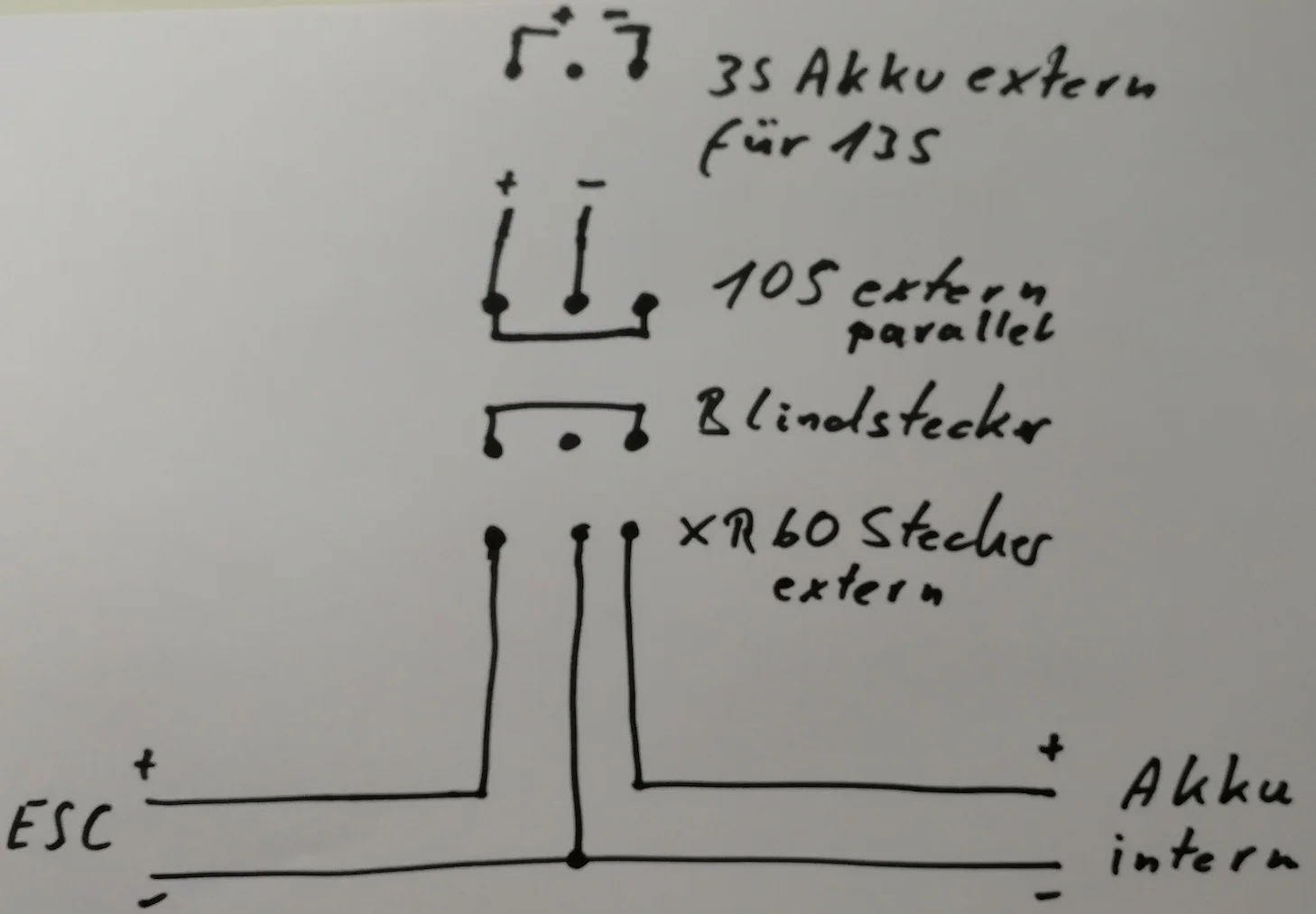

Ok muss dir in 13s Recht geben.
13s=48v
Mein Denkfehler
Copyright Speeed Speeed
Reaktionen: Tomekblue
Danke endlich mal was in die richtige Richtung 👍
Ist das so ne Schaltung wo man mit dem Stecker zwischen 36V un 48V schalten kann?
