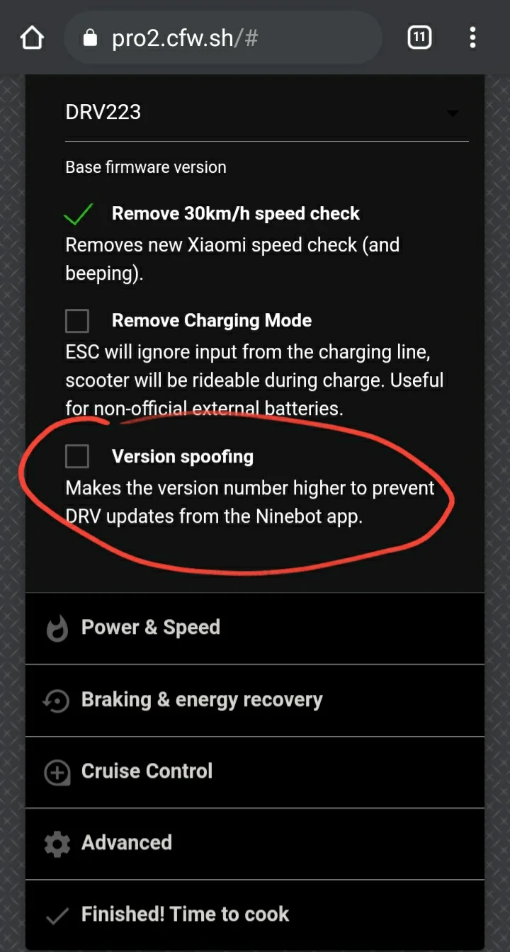

Kann man im nachhinein nich feststellen, dass ich mal eine customt firmware draufhatte?
Weil ich hatte spoofing an und dort wird ja irgendwie die firmware version verlängert, damit ich keine updates bekomm

Das kästchen ist bei der app aber nicht da :(

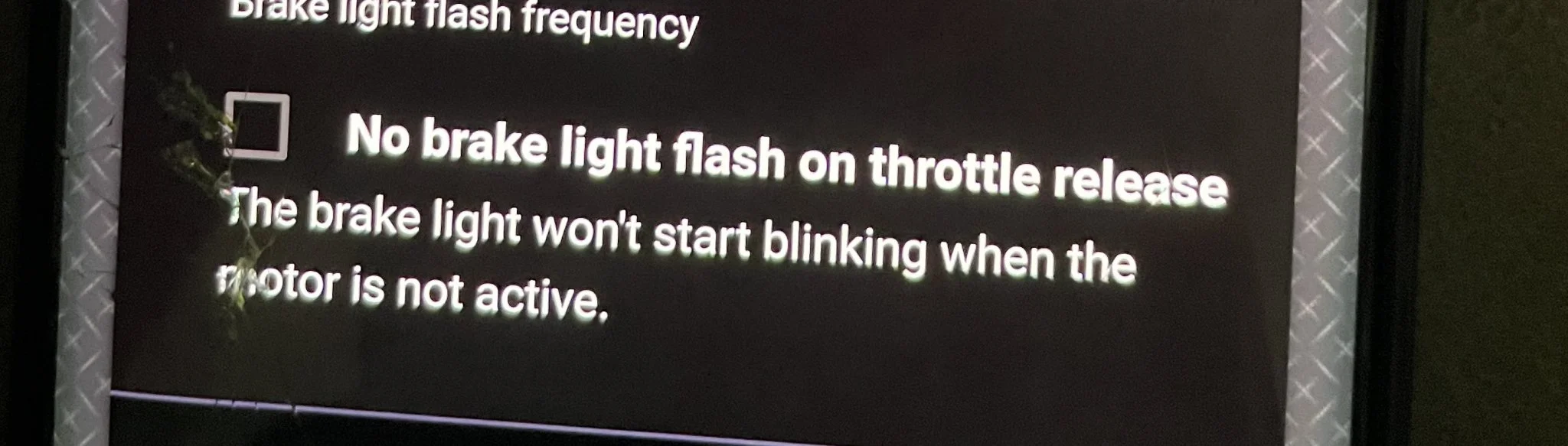

Und eine letzte Frge, ich hatte was gelesen zum thema rücklicht blinken beim bremsen, dass dann erkannt wird das man eine custom Firmware hat. Kannst du mir dazu noch was sagen?
Auf static 255 stellen, dann böibkt es nicht.
In der App ist es tatsächlich nicht drin mit dem Version spoofing aber dafür online.

An oder aus?
