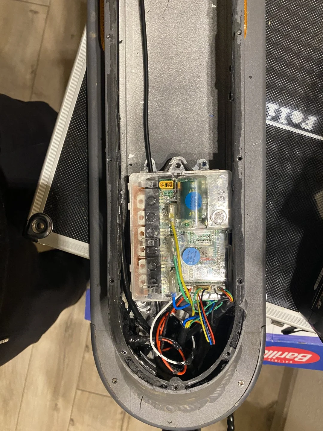

Hallo ihr Lieben, Huhuuu.
Ich habe einen neuen Spielplatz…
Kurzfassung: Hilfe, Akku zu groß
Extended: Billig LIDL-Roller(Doc Green),
Akku tot.
Ninebot-“Spenderakku” zu lang,
Bzw. Steuergerät im Weg…
Wie bekomme ich das funktionierend hin?!
Wer ist kreativ und hat einen Vorschlag?
Vielen Dank und liebste Grüße
Ps.: Habe noch einen E9-Max.
Also den n‘bissel schneller und so…
Bin für Tipps offen!(Und ja, hab schon viel gelesen und nun garkeinen überblick mehr)

Ohne konkrete Abmessungen schwierig. Abgesehen davon, ob der Spenderakku dann überhaupt funktioniert. Hat der Kommunikation zum ESC, sonst wird es unlustig.
ESC um 90 Grad drehen geht sich nicht aus.
ESC extern verbauen?
Ansonsten: oft hast a Pech
Der Ninebot Akku ist ungeeignet für deinen Umbau, weil das Ninebot BMS Kommunikationsleitungen hat.
Du kannst den Doc Green Akku öffnen und die defekten Doc Green Zellen entfernen. Dann den Ninebot Akku öffnen und dort funktionierende Zellen ausbauen und diese in den Doc Green Akku einbauen, als Austausch mit den defekten Zellen.
Was ich aber an deiner Stelle machen würde. Den Ninebot Akku wieder verkaufen, wenn er funktioniert. Den Doc Green Akku öffnen und schauen, wieviele Zellen defekt sind und danach refurbished 2,5Ah Zellen kaufen. Vorraussichtlich wirst du 3 benötigen.

Habe selber einen ESA 1919. Der ist baugleich mit dem 5000er den es bei Lidl gab.
Du kannst ESC und Akku von normalen Xiaomi M365 bzw. Mi 1S verbauen.
Befestigungen vom Akku und ESC sind identisch.
Habe somit mit den Komponenten meines alten M365 den ESA wieder flott gemacht.
Alternativ wenn kein Spenderfahrzeug vorhanden, einfach einen Ersatzakku von M365 bestellen und verbauen.
