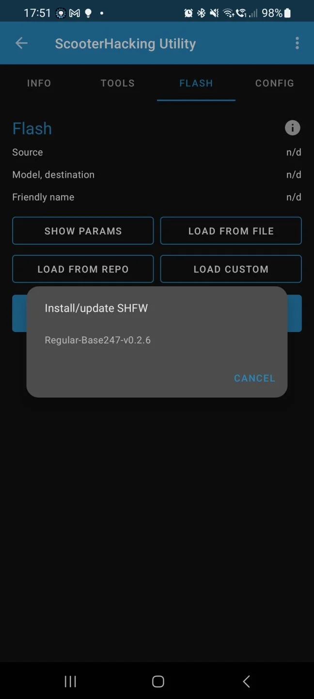

Die BLE musst du schon mit ST-Link und MiDu-Flasher downgraden 😅
SHFW einstellen (das andere vorher zum downgrade/exploit, etc. kannst bei Xiaomi überlesen) :
Ahhh verstehe, ich dachte ich fall vom Glauben ab :D.
Okay, dh ich mache also einen Downgrade der BLE mit MiDu Flasher.
Dann gehe ich in SHU und nehme die Option auf dem Screenshot hier.
Anschließend steht mit der Config-Tab und die weite Welt der SHFW zur Verfügung. Mehr isses nicht?

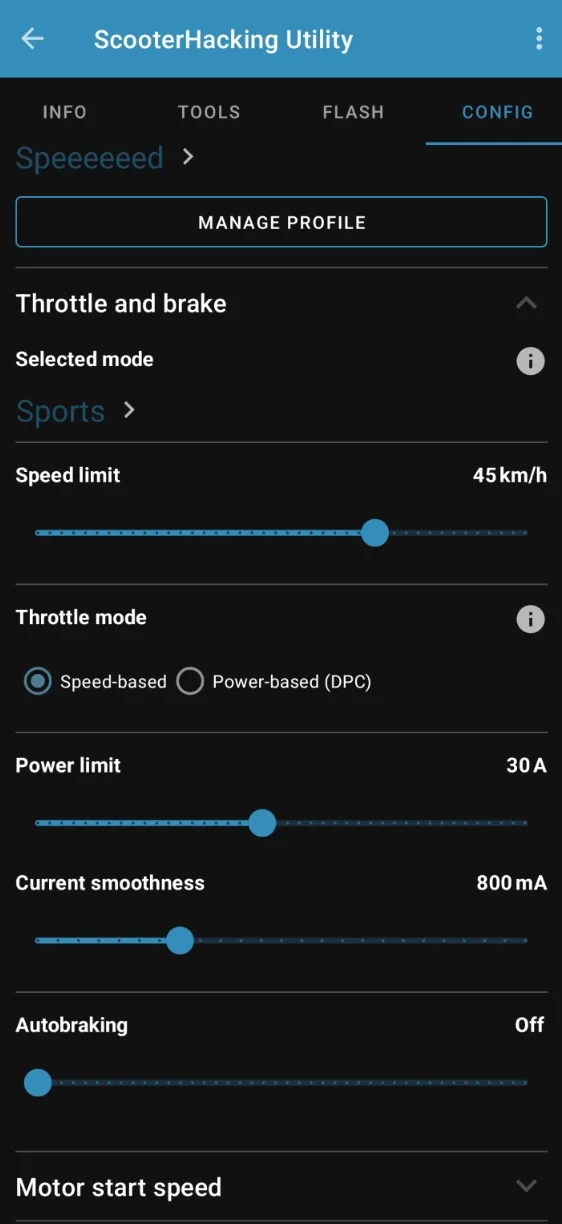

ich bin jetzt die ersten Runden gefahren. Die SHFW Einstellungen klappen soweit, der Roller reagiert auch in Echtzeit auf Änderungen.
Ich habe mir ein Profil angelegt, damit ich schneller als 20 km/h fahren kann. Dazu habe ich das Speed Limit höher geschraubt und bin vom Strom hier auf 30A gegangen.
Allerdings muss ich sagen dass ich auf max. 22 km/h kam und bin am rätseln woran das liegt. Es war eine gerade Strecke und ich wiege knapp 80 kg.
25 km/h müssten doch locker din sein, da der Pro2 dafür ja spezifiziert ist und das auch offiziell in anderen Ländern hergibt. Daher vermute ich, dass der Fehler bei mir liegt.
Hier meine Einstellung:
Im Leerlauf komme ich auf 29-30 km/h, nur eben nicht wenn ich wirklich fahren. Ich habe gelesen dass man mit original Hardware trotzdem auf knapp 30 Fahrtgeschwindigkeit kommt.
Woran könnte das liegen?
Danke euch
Du musst ja 2 Profile haben, das Stock und das Speed. Das schnelle muss ja dann aktiviert werden, am besten nur per App, sonst siehts in ner Kontrolle schlecht für dich aus.
PS: 30A sind zuviel, max. 28A beim Pro2 werden empfohlen.
Genau, habe auch 2 Stück, das Speed Profil ist auch aktiv, das merke ich unter anderem an der anderen Displayanzeige (Akkustand) dennoch fehlt da irgendwie Power. Das ist mit den 28A ist notiert, danke dir.
Dh an sich stimmt alles und so müsste ich zumindest die 25 km/h erreichen? Sehr merkwürdig :(
