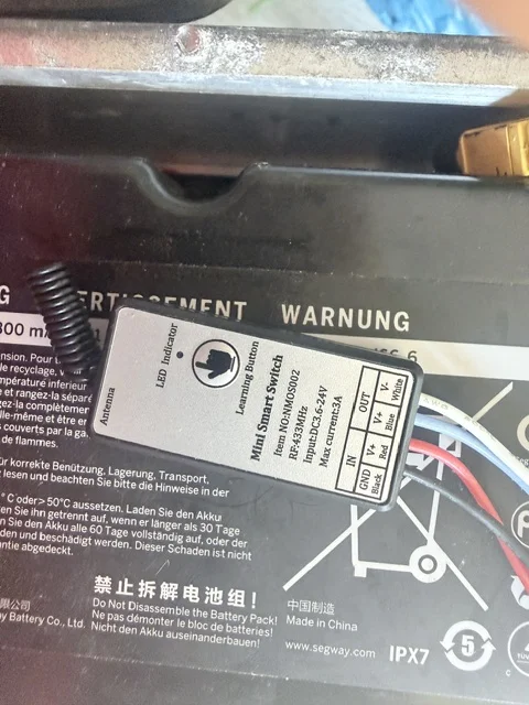

hallo,
meiner Tochter haben sie jetzt auf dem Schulhof zum zweiten Mal SHU Firmware auf Ninebot Firmware zurückgesetzt.
Ich habe den 433 Sender unten gekauft damit niemand mehr den Roller einfach einschalten und rücksetzten kann, Meine ertse Idee war Grün und Gelb unangetastet lassen und rot,schwarz getrennt
red controller -> red v+ mini smart switch
black controller -> schwarz GND mini smart switch
V+ blau mini smart switch -> black Dashboard
V- weiss mini smart switch -> red dashbord
allerdings hat red/schwarz vom controller offenbar erst 5V wenn ich den dashboard knofp drücke. d.h. ich muss prinzipiell erst den dashboardknopf drücken (display bleibt aus) und kann dann mit der fernbedienung das display einschalten.
Mein problem ist, dass ich SHU so konfiguriert habe, dass der Tuning modus über "Bremse-Gas- Ein " Kombination initialisiert wird -> das ist damit natürlich blöd.
gibt es eine andere Möglichkeit das mit diesem Schalter zu lösen? Also so, dass ich zuerst mit der Fernbedienung entsperre und danach ganz normal oder eben mit der "Bremse-Gas- Ein " den roller starten kann?
Wenn zuvor nicht mittels FB entspert wird sollte alternativ einfach gar nichts passieren.
Gas-Bremse-Ein kennt inzwischen jeder Dorfsheriff... das du dich das überhaupt noch traust. SHFW bietet soviel mehr Möglichkeiten, am sichersten ist es, das Tuning nur per App zu aktivieren und z.b. mit Gas+Bremse zu deaktivieren. Das passiert unauffällig während der Fahrt und noch bevor man rausgewunken wird. Das aber nur nebenbei.
Zu deiner Frage: das lässt sich nur lösen, indem du einen Step-Down von 36V auf 5V direkt an den Akku hängst und daran das Funkrelais.
Bedeutet aber auch, dass selbst bei ausgeschaltetem Scooter Strom durch. das Relais gezogen wird.
