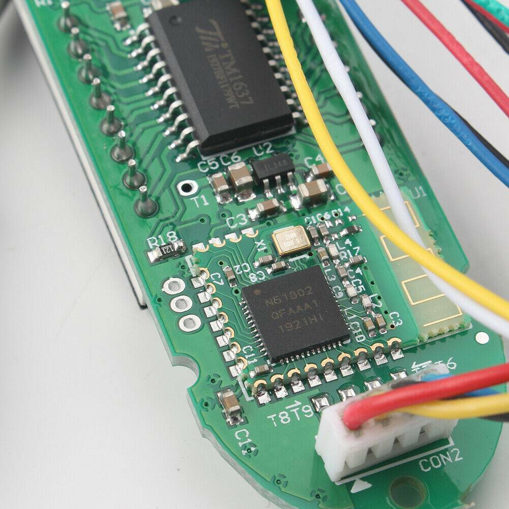

da das alte Dashboard die BLE 1.5.7 hatte wurde kurzerhand ein neues bestellt und angestöpselt. Modi, Licht und co funkioniert wie es soll.Top. Nun die CFW von Shu heruntergeladen, und mit downG und Shu.apk probiert - Erfolgslos. es kommt immer die max retries error Meldung.
Die Originale Xiaomi Home App verbindet nicht mehr.
Was habe ich schon versucht? :
Apps neu installiert, cashe löschen, und Handy ( Oneplus Nord) neustarten
Dashboard für paar min. vom Strom genommen, und mehrfach reset beim Roller ( Gas und bremse, dann anmachen und Sequenz mit Meldung 14 und fiepen mehrfach durchlaufen lassen)
verschiedene CFW Einstellungen, aber auch eine drv und ble gingen nicht
Akku getrennt für paar sek.
ALLES Nacheinander hat auch nicht geholfen
Irgendwie muss der Roller doch die Flash Versuche löschen, oder liegt der Fehler woanders?
