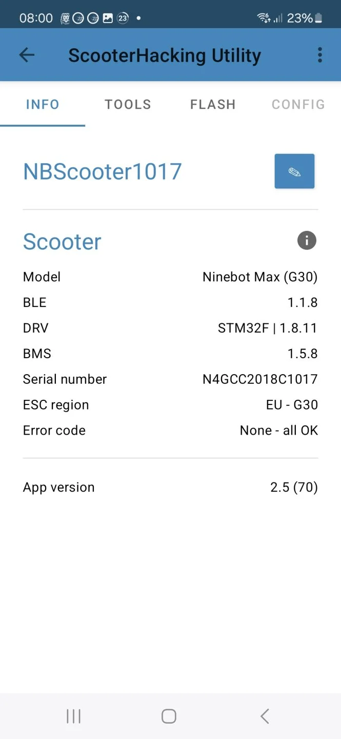

Habe versehentlich von G30D auf G30(Change Region) gewechselt und kann warum auch immer die Region nicht mehr auf G30D wechseln !?
In der off. Ninebot App meckerer er, das die Serien Nummer Falsch ist jetzt habe ich nen Update gemacht und kann die Region nicht wieder auf Deutschland stellen, jetzt fährt das Teil 25 km/h was ich nicht wollte.
Jetzt hängt der Fest und kann nichts mehr machen

Mit dem Update hast du dir intelligenterweise eine Flashsperre auf den Scooter geholt - warum liest man sich nicht vorher ein, bevor man wild rumprobiert?
Dir bleibt jetzt nur ein Downgrade via St-Link und Reflasher (Suche nutzen) oder du lässt es von einem Forenmitglied machen:

Du kannst in SHU oben rechts bei den 3 Punkten den Haken bei "Show unsafe (DE) regions" setzen.
Dann sollte im Tools Tab unter Change region auch eine DE Option auftauchen.
Soweit mir bekannt, kann man nämlich die Region immer (auch mit neuester Firmware) in eine langsamere wechseln.
Nur schneller machen geht damit nicht.
Dazu braucht man dann den besagten ST-Link Flash.

Hallo das habe ich getan damit hatte er dann bei Scooter Hacking Utility die Deutschen regionen angezeigt allerdings wenn ich die dann auswähle piept er 4 oder 5 mal und das war es
Ok, dann geht das scheinbar doch nicht mehr mit den aktuellen Firmwares.
Dann bleibt dir nur der ST-Link Weg.
