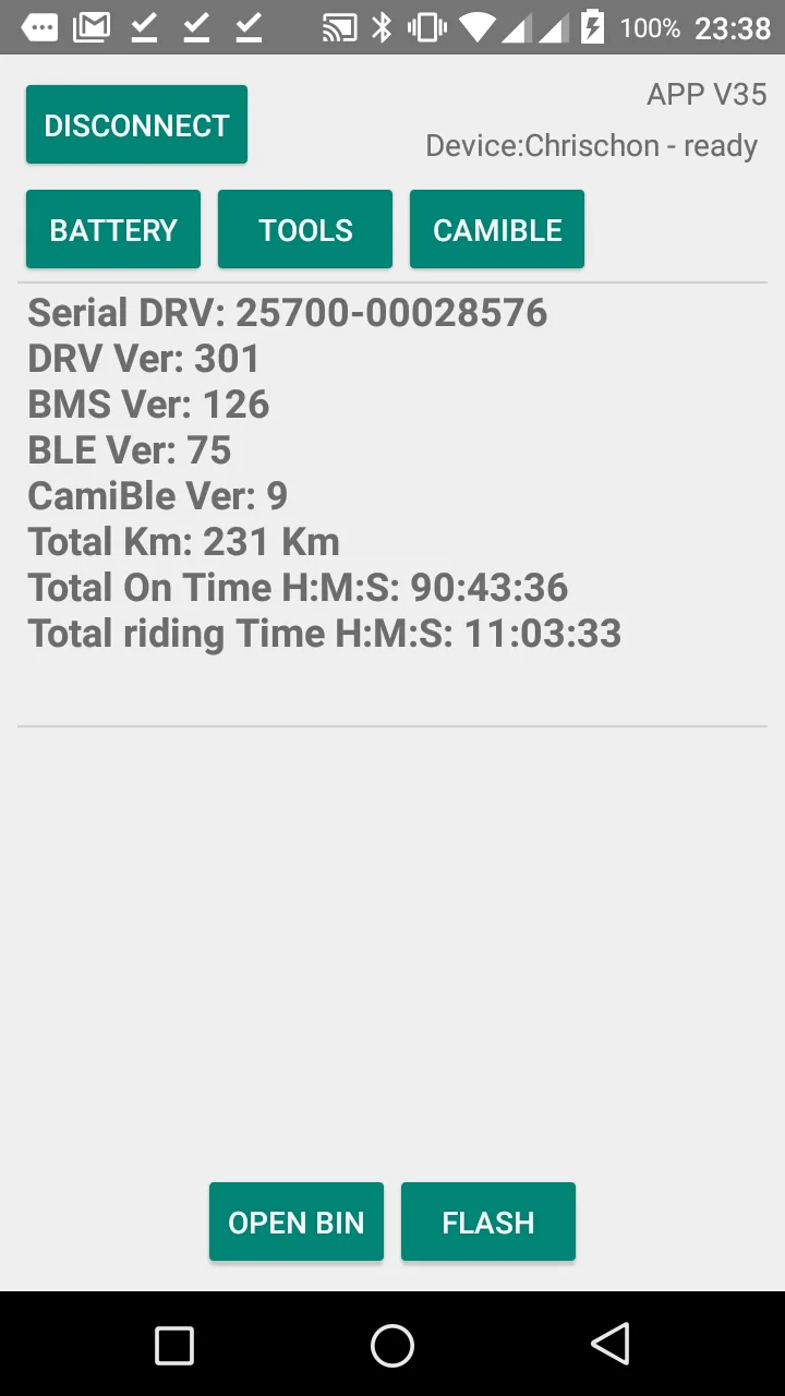

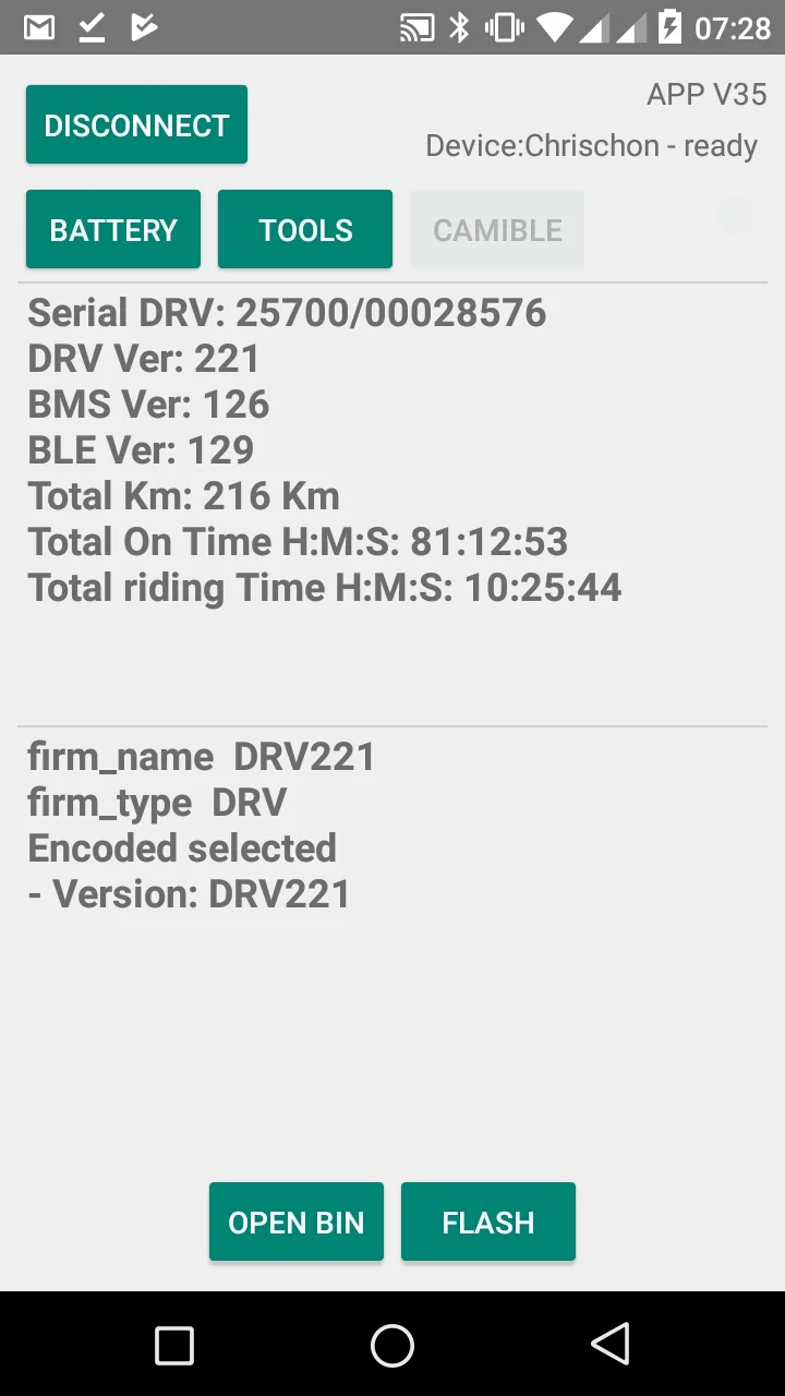

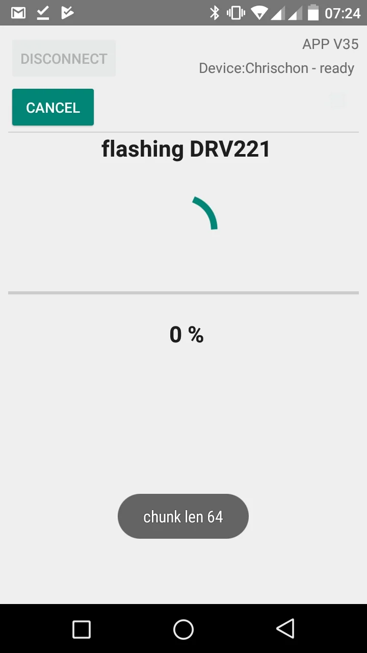

Darf man fragen, warum Du jetzt mit "DownG" flashst, und nicht bei einem einzigen Tool wie SHU bleibst?! Dieses bietet doch die wichtigsten Softwareversionen schon aus der App heraus zum Flashen an, sodass zumindest punkto der zu flashenden Dateien selbst keine Fehler oder Bedenken bestehen können / sollten. Wenn es dann immer noch Fehler beim Flashen gibt, sollte man vielleicht einmal für das Löschen der diversen Apps (inklusive der jeweiligen Daten und des Caches), einen Neustart des Smartphones sowie einen Reset des E-Scooters nachdenken, um zumindest die "üblichen Verdächtigen" als Fehlerquellen ausschließen zu können.
Aber vielleicht erzählst Du uns auch einfach nur mal, was Du da vorher schon alles geflasht hast bzw. was da vor den jetzigen Problemen war. Wann hatte es zuletzt geklappt und was ist danach eventuell geschehen, was die jetzigen Fehler verursachen könnte usw.
