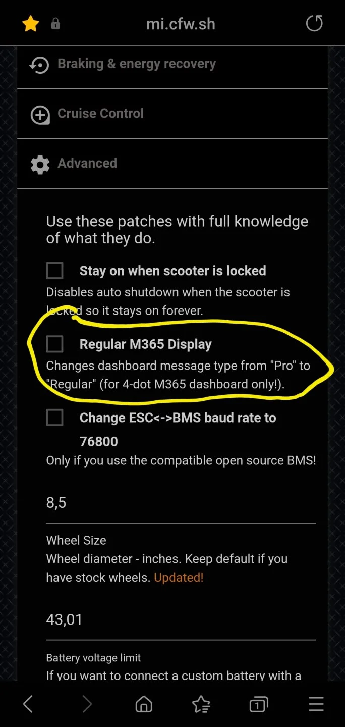

Die Software für den Essential ist mehr oder minder die selbe wie für den 1S, weist aber einige kleinere Unterschiede auf, weshalb es dafür auch ein eigenes Verzeichnis beim Scooter-Hacking-Projekt gibt:
Und nein, der Essential, auch als Lite bekannt, ist kein 1S, sondern nur die abgespeckte Version dessen! Der größte Unterschied und eben auch Hauptnachteil des Essential gegenüber dem 1S ist sein schwachbrüstiger Akku (nur 10S2P) mit lediglich 5.100 mA, statt der 7.650 des 1S (10S3P).
Wollte man den Essential softwaremäßig tunen, was wegen des lächerlich dimensionierten Akkus eigentlich witzlos ist, so kann man diesbezüglich wie beim 1S vorgehen.
