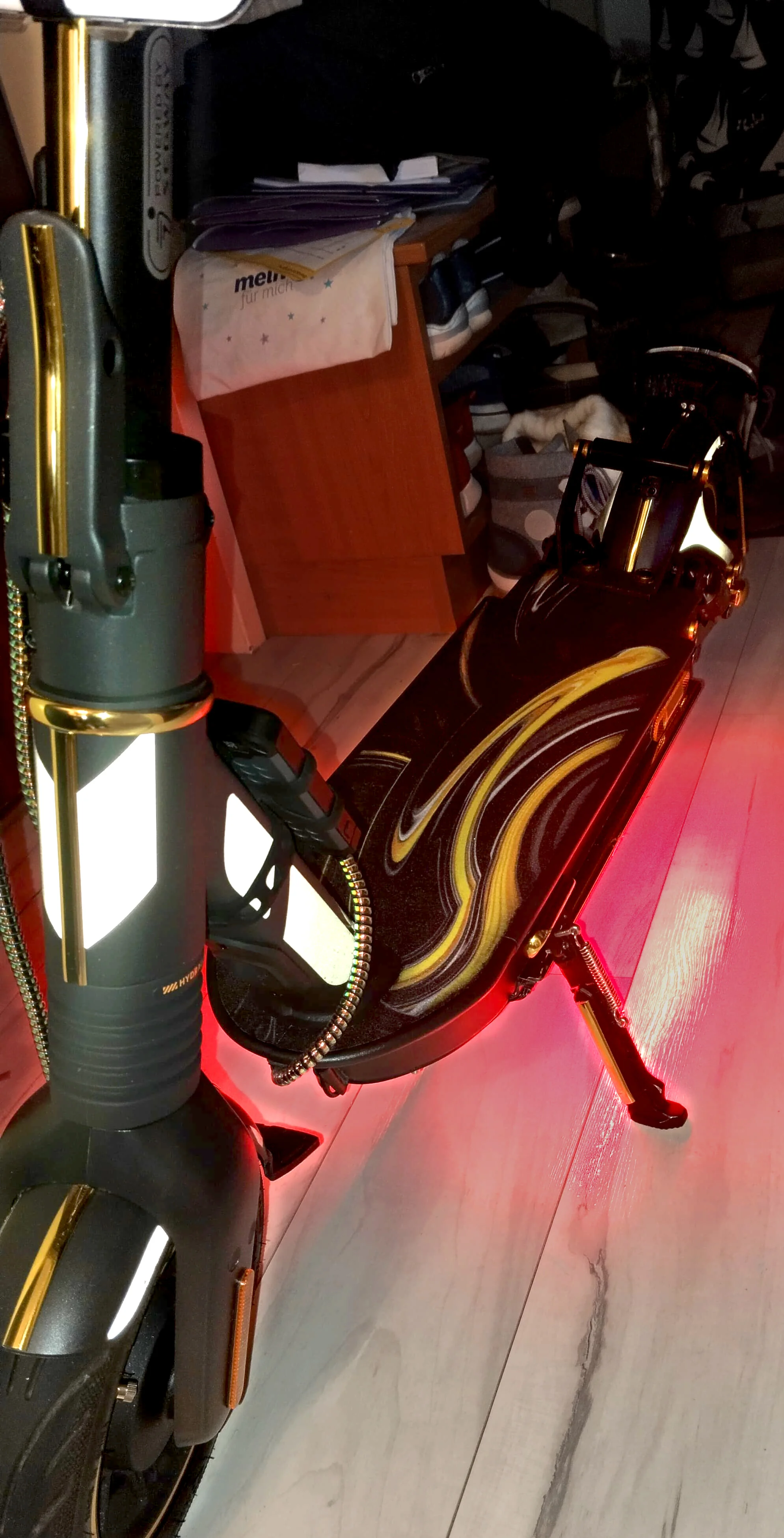

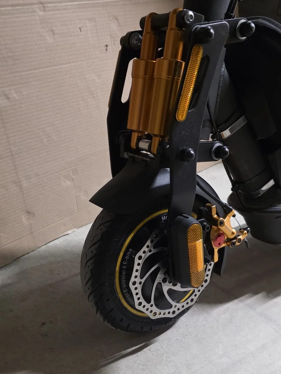

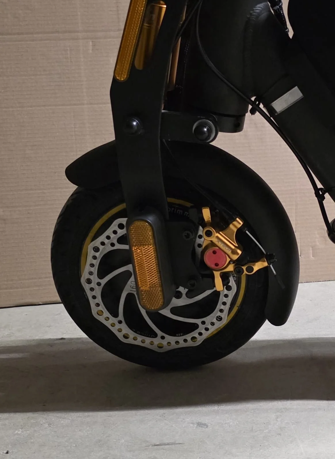

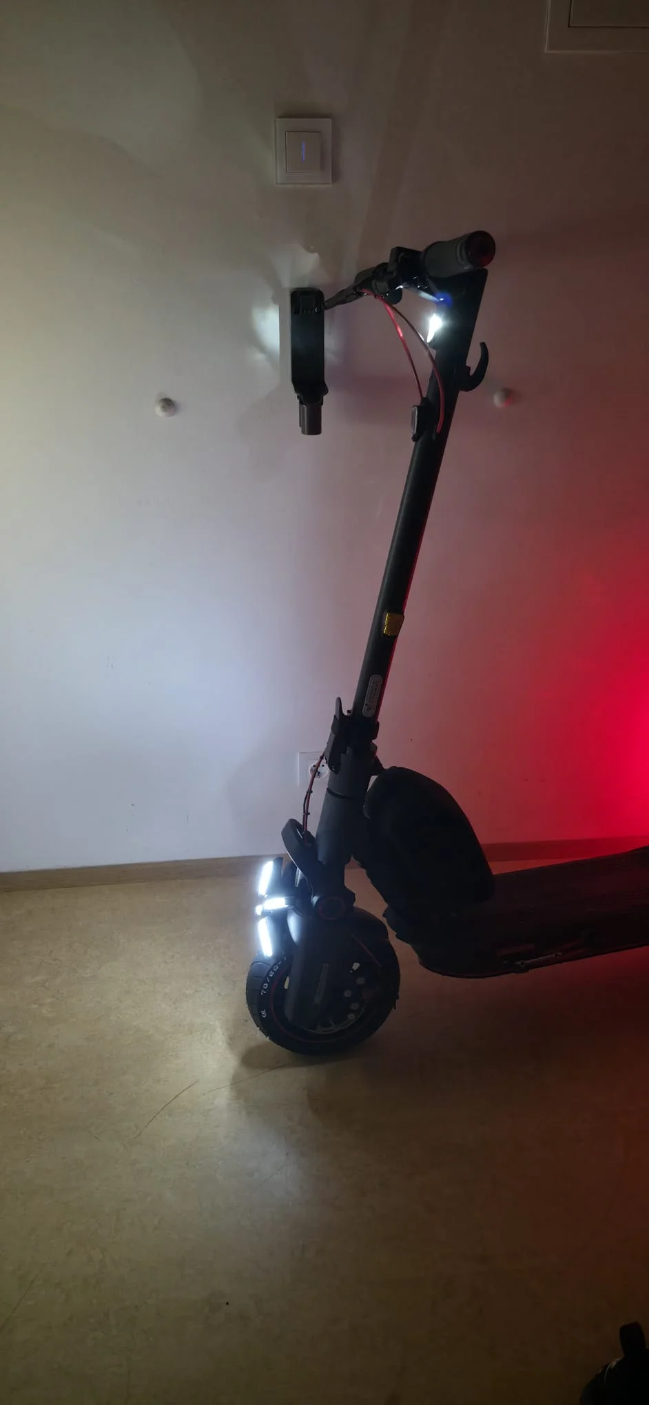

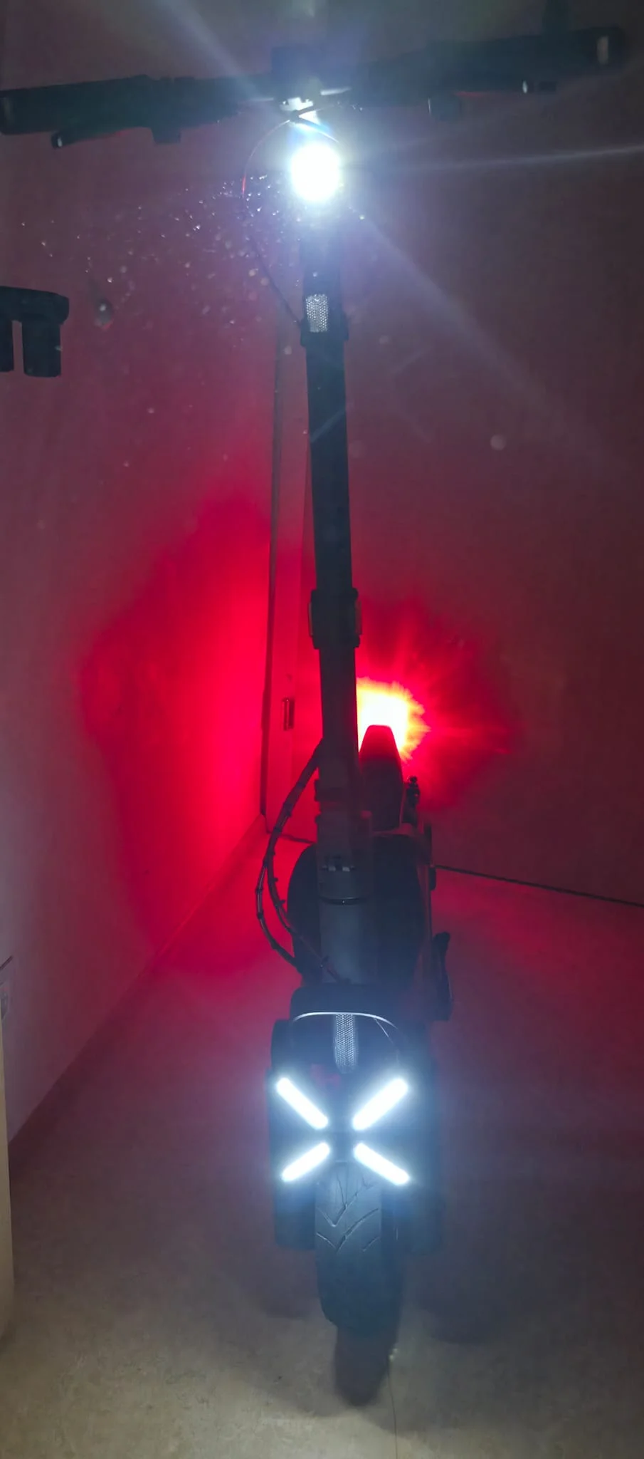

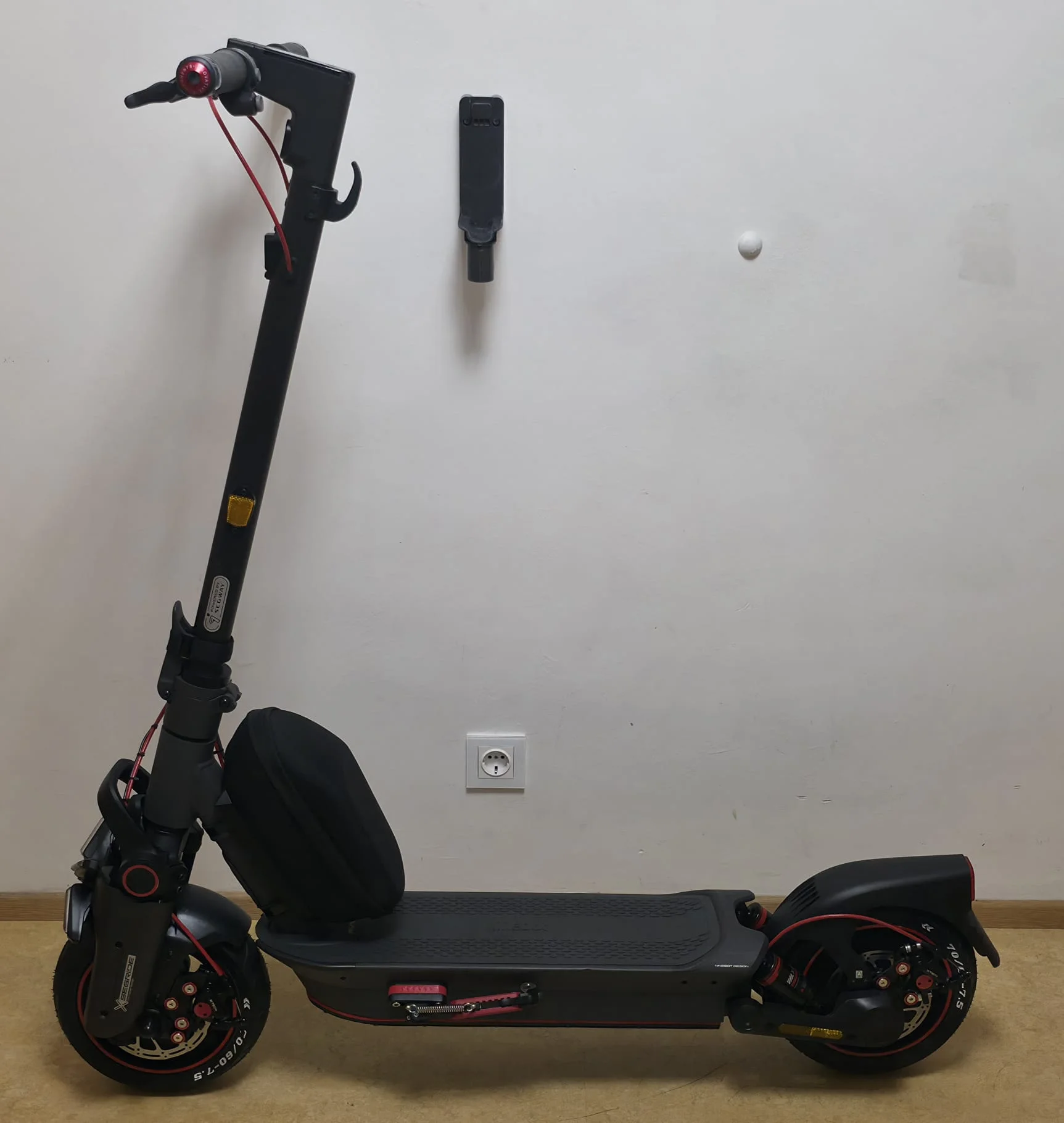

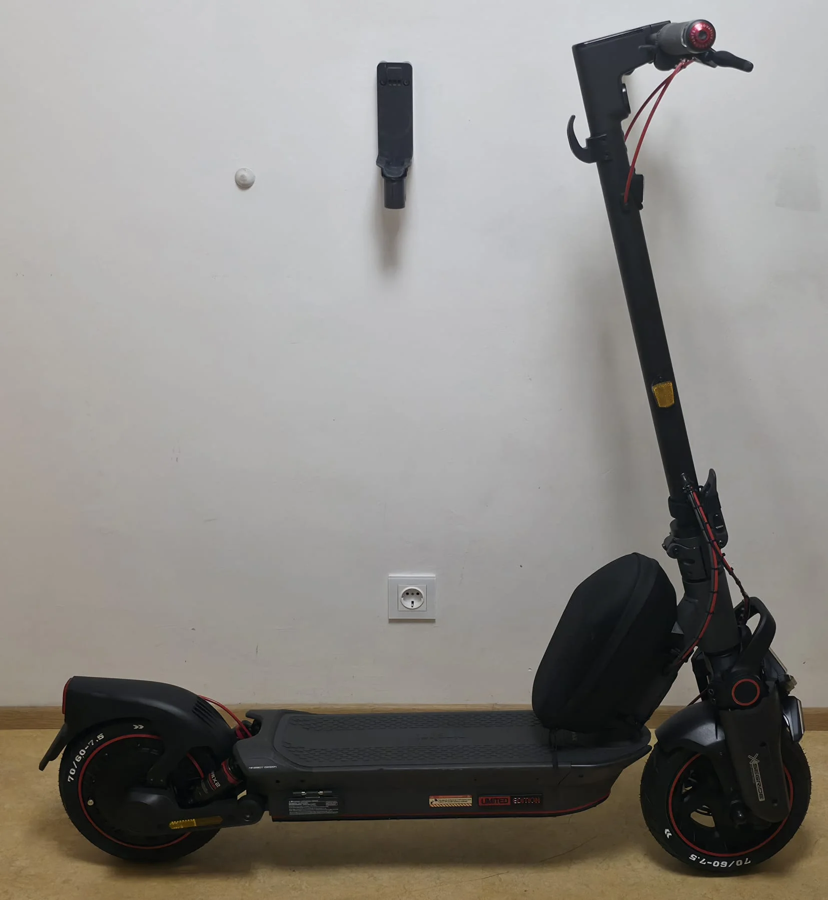

Größtenteils aus Reste / Ersatzteile von anderen umbauen ist dieser G30 Gen2 Dual 48v 17ah entstanden
Akku vom @michi_gecko 48v 17ah
2x original gen2 350watt Motoren mit neuen Lagern und Reifen aus Vollgummi
2x original Controller 20A SHU
2x Display parallel geschaltet (kann mit Schlüssel abgeschaltet werden)
Bremsscheiben: vorne 160mm, hinten 140mm
xtech Bremse
Monorim Bremsscheiben Adapter, Lenkungsdämpfer, Bremshebel L+R
3D Druck: Lenker Erweiterung pro Seite 5cm, Taschenhalter für 3L Tasche
uvm.,

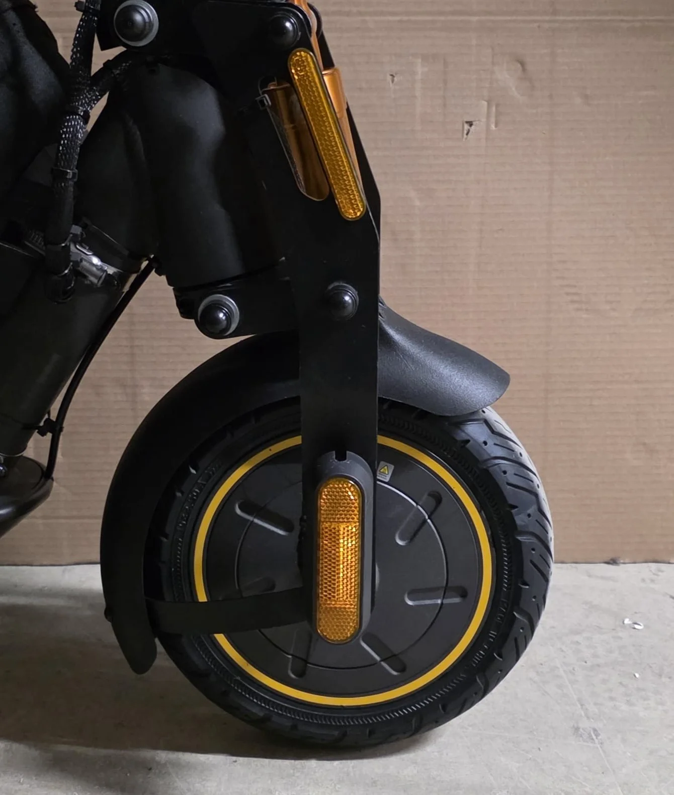

Kleines Update zur Kotflügelverlängerung: Ich habe das Modell von AJAJ1992 auf Printables gefunden (Jrev G30 Front Fender). Gedruckt wurde es aus PETG-GF (glasfaserverstärkt), anschließend geschliffen, grundiert und mit K2 Stoßstangenlack lackiert. Rechts habe ich noch eine kleine Haltestrebe ergänzt – passt jetzt wie OEM.

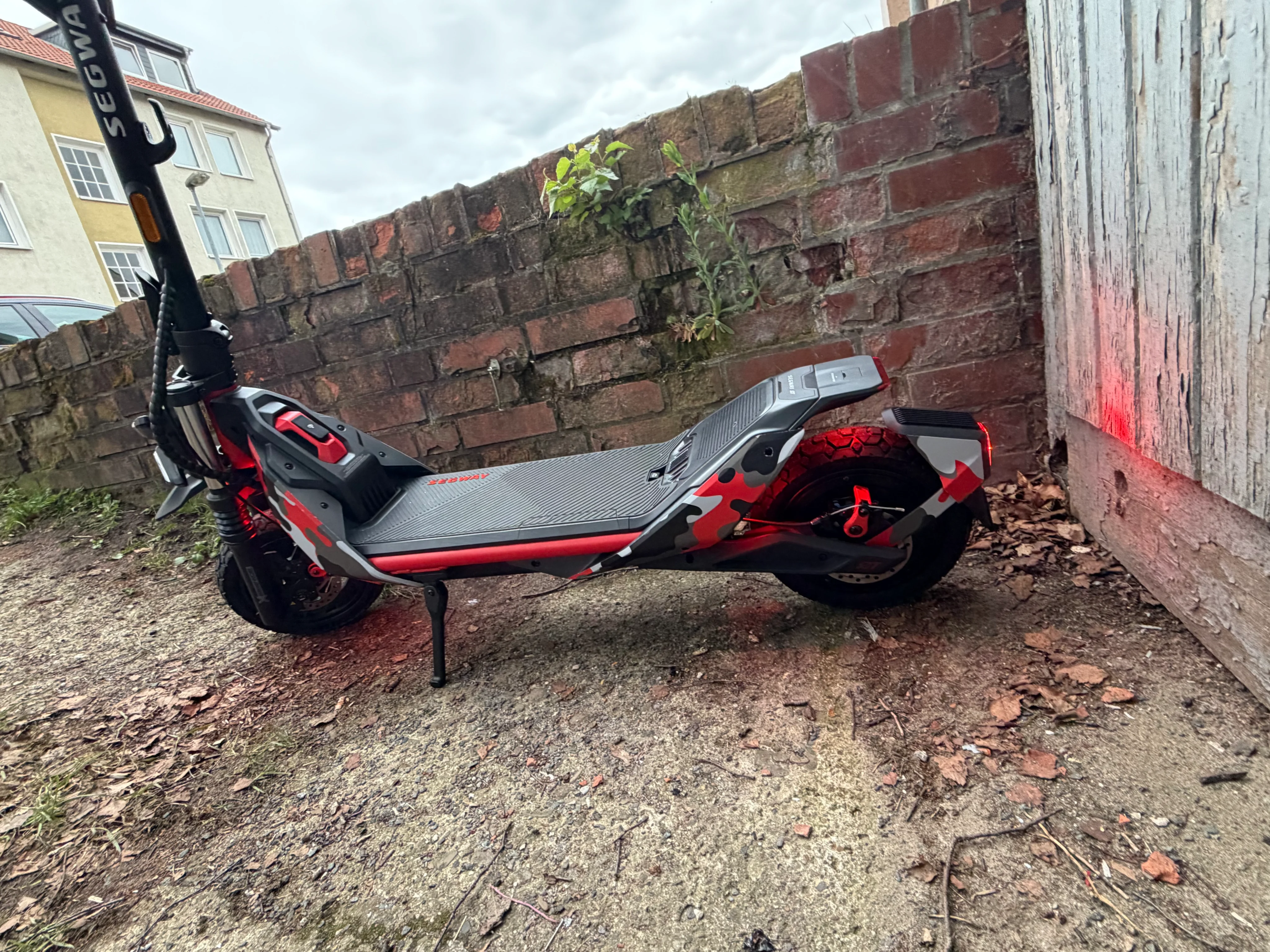

Eine weitere Kreation von mir, ein passenderer Modell Name?
verbaute Marken: G2, G3, ZT3, Monorim
