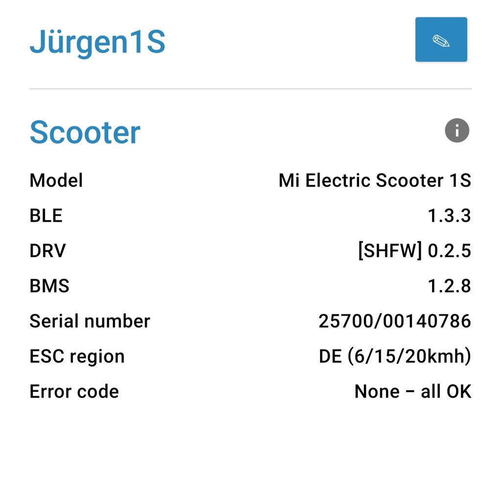

Hallöle Freunde,
Ich bin zwar täglich hier im Forum am lesen,aber irgendwann weiß man vor lauter lesen garnet mehr was gut oder schlecht ist.
Habe heute morgen noch gelesen das die BMS 1.2.6 den Akku komplett auflädt usw.
Könnt ihr mir vielleicht mal sagen,ob meine Config so gut ist,oder sollte ich besser irgendwas verändern?
Da mein lebendes Kampfgewicht bei ca. 100kg liegt,brauche ich natürlich bissel mehr Power am Berg. Habe alles soweit gut in der SHFW eingestellt,nur weiß ich jetzt nicht genau,ob man mit der < DRV/BMS/BLE > evtl noch was mehr verbessern kann. Stehe manchmal dermaßen auf dem Schlauch😟 liegt bestimmt am Alter 🤧

Kann ich jetzt diese 1.2.6 BMS Datei downloaden,und bei mir Downgraden,ohne das was passiert? Das habe ich eben net so richtig verstanden.Oder ob ich erst alle 3 ,sprich BMS/DRV/BLE ändern muss,das der Roller wieder fährt,oder das man auch nur eine Datei Downgraden kann.
Da ich gerne meinen Akku richtig voll laden würde,werde ich dann nachher mal die 1.2.6 drüber Bügeln.
Ich hoffe das ich das richtig verstanden habe.

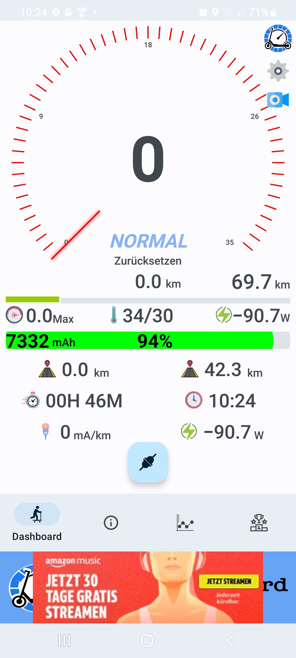

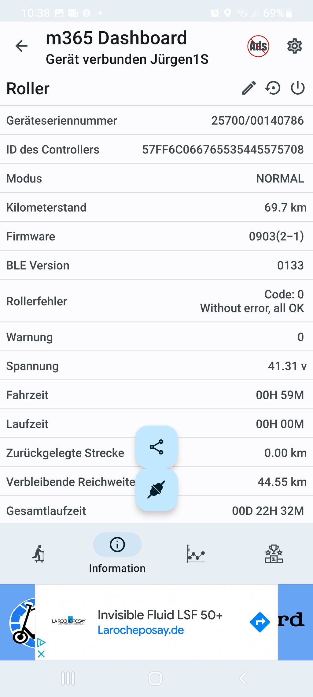

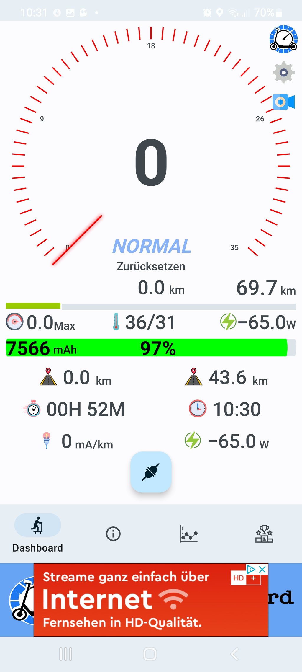

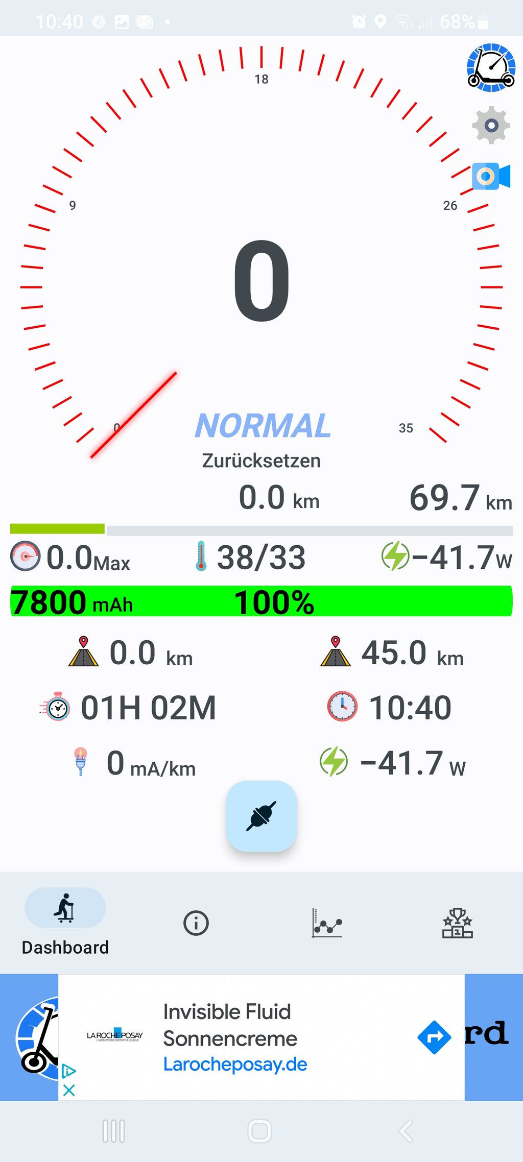

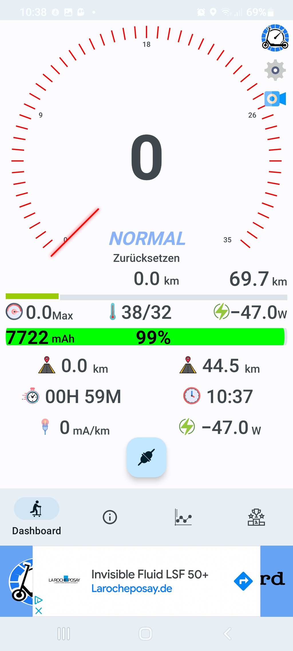

Hallöle,habe jetzt mal die BMS 1.2.6 drüber gebügelt,und ein 3A Ladegerät angeschlossen.
Bin während dessen auch in der App geblieben,und mal paar Screenshots gemacht.
Vielleicht interessiert es den ein oder anderen,wie das Ladeverhalten dann zum Ende zu sich verhält. Und wieviel Volt das Akku dann hat bei 100%.
Nur warum lädt er immernoch mit 41,7 Watt,obwohl doch 100% angezeigt werden? Müsste dann nicht 0 dort stehen? Das verstehe ich jetzt nicht.
Liebe Grüße, Jürgen
