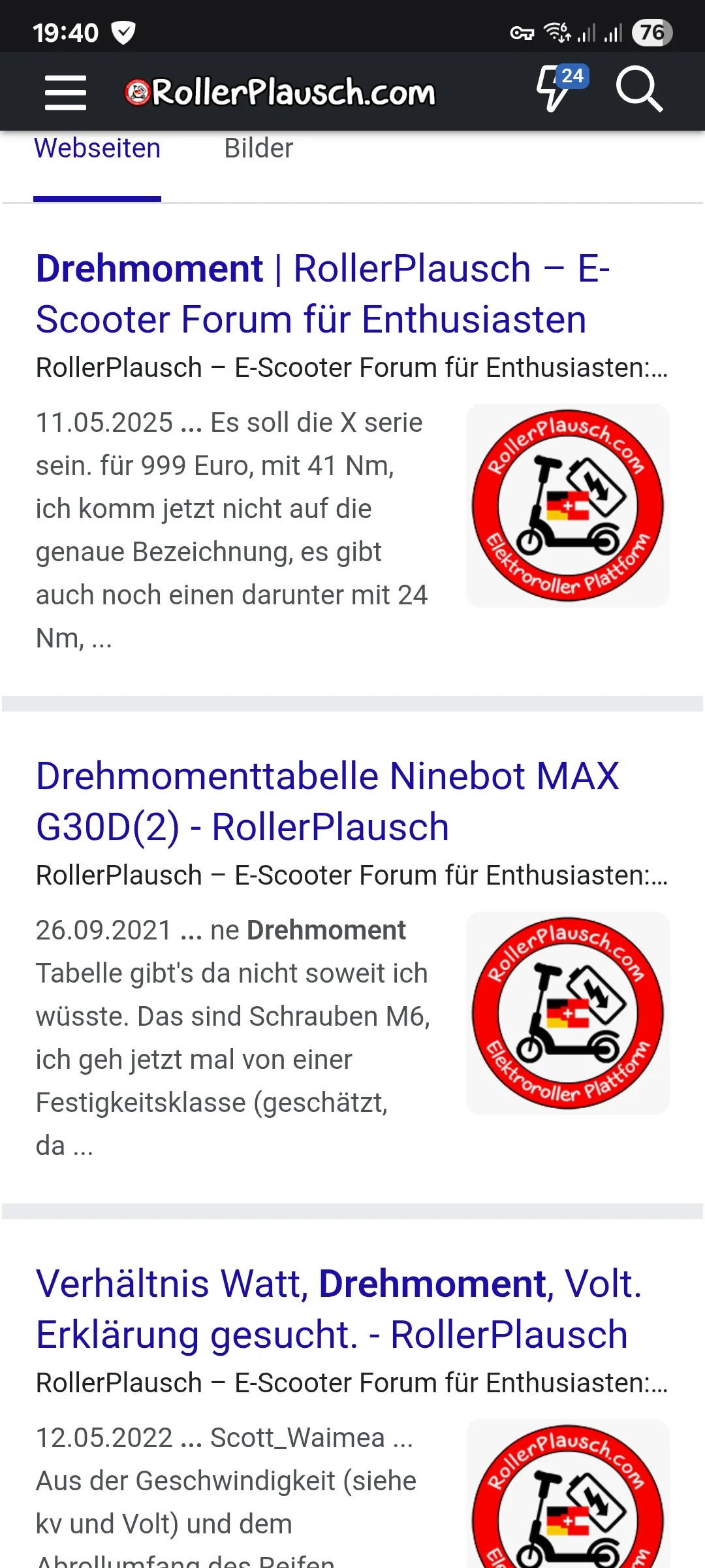

Warum nutzt du nicht einfach die Suche? Gerade zum G30 gibt's etliche Beiträge zum Drehmoment.
Weil die Suche nur quatsch auspuckt, und warum postest du nicht einen Link wenn du so gut Bescheid weisst...?
Wenn du nicht einmal in der Lage bist, die Suche korrekt zu nutzen, sollte dir das Drehmoment erst recht egal sein (was es tatsächlich auch ist).
In den ersten vier Treffern steht schon alles drin, was man dazu wissen muss - natürlich muss man auch über den Tellerrand gucken und auch mal den einen oder anderen Post mehr lesen.
Und nein, ich schicke dir die Links nicht, das hätte ja Null Lerneffekt und darum geht's hier ja.

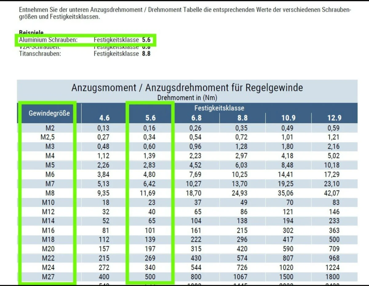

Eine E-Scooter spezifische Liste mit den Drehmomenten gibt es nicht.
Einfach die allgemein genormten Standards verwenden.
Hinterrad - Mutter und Gewinde ist Stahl, Festigkeitsklasse 8.8, bei M10 sind das ~50 Nm.
