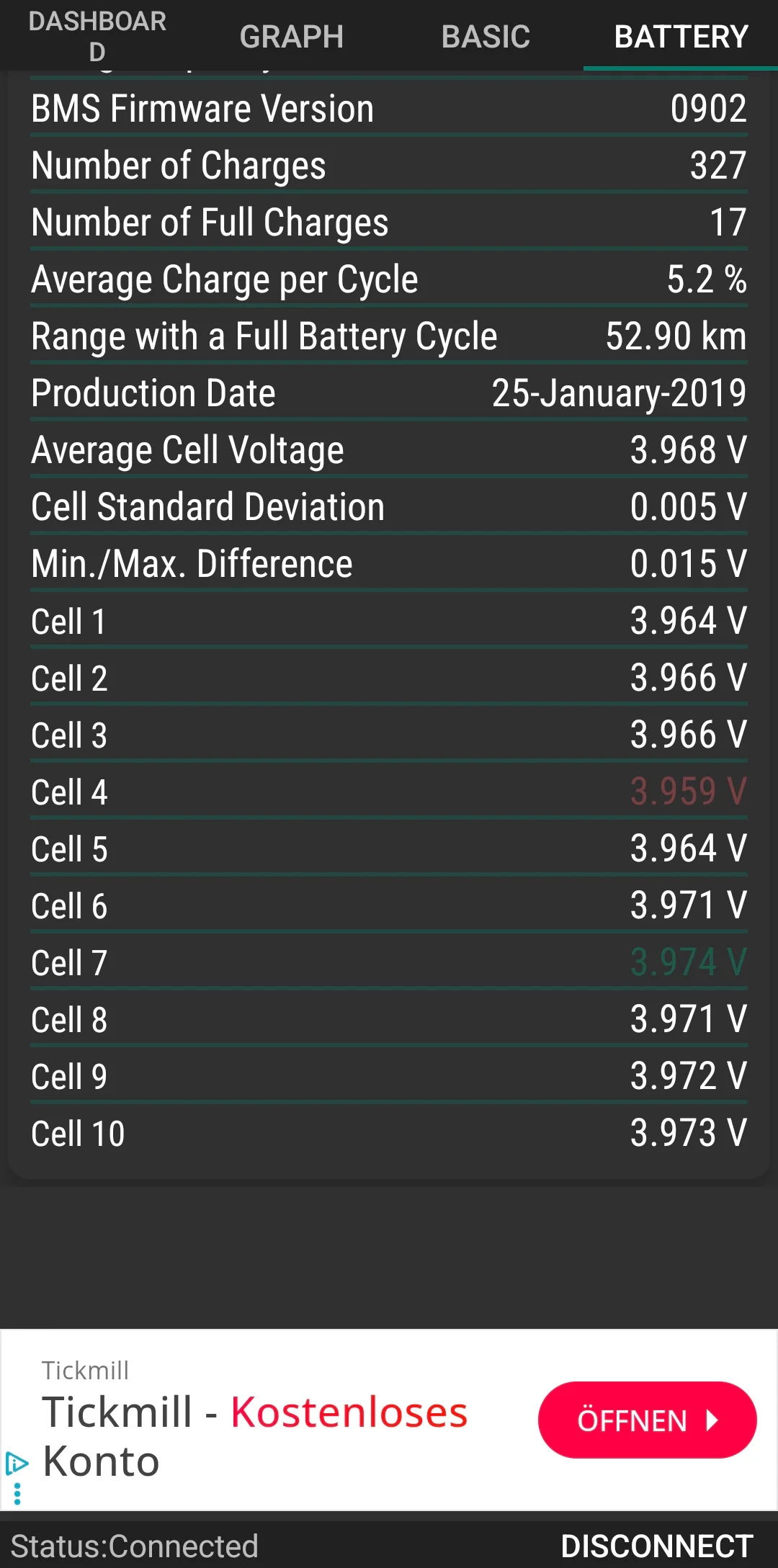

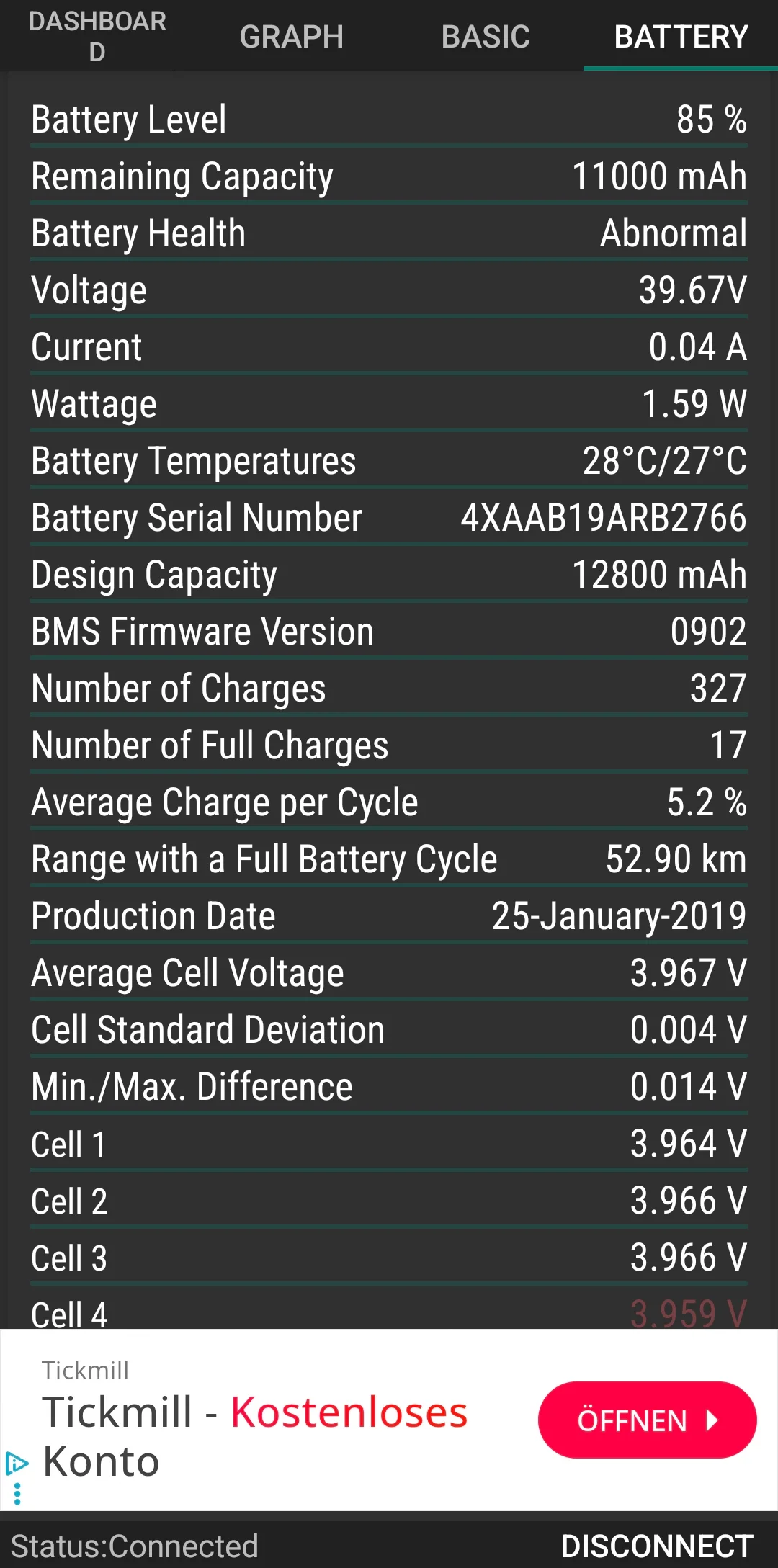

BMS schaltet ab aufgrund zu hoher Last. Passiert im Winter natürlich schneller als im Sommer.
Ich nehme an, der ist getunt? Wenn ja, mit den Ampere runtergehen.
Wenn nein, werden einige Zellen gar sein - dann wirds ein neuer Akku.

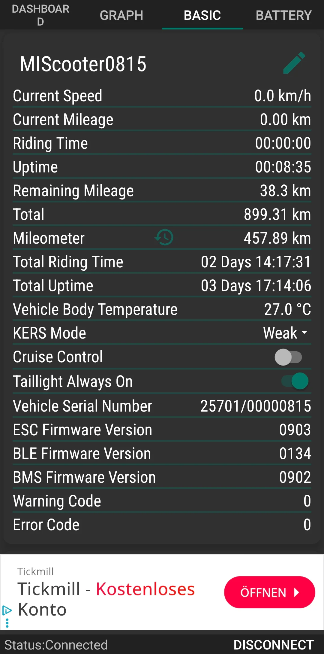

Ich habe in der SHU-App das Speed limit auf 28 km/h, den Throttle mode mit "speed based" und das Power Limit mit 25A eingestellt.
Ich dachte die Werte seien soweit ok.
Dann werde ich das mal reduzieren bzw. mit den Ursprungseinstellungen fahren und schauen ob er dann nicht aus geht.

Mit den Standarteinstellungen ist er bei den aktuell mildern Temperaturen die letzten zwei Tage aber auch nicht mehr während der Fahrt ausgegangen. Danke für deine Hilfe!
