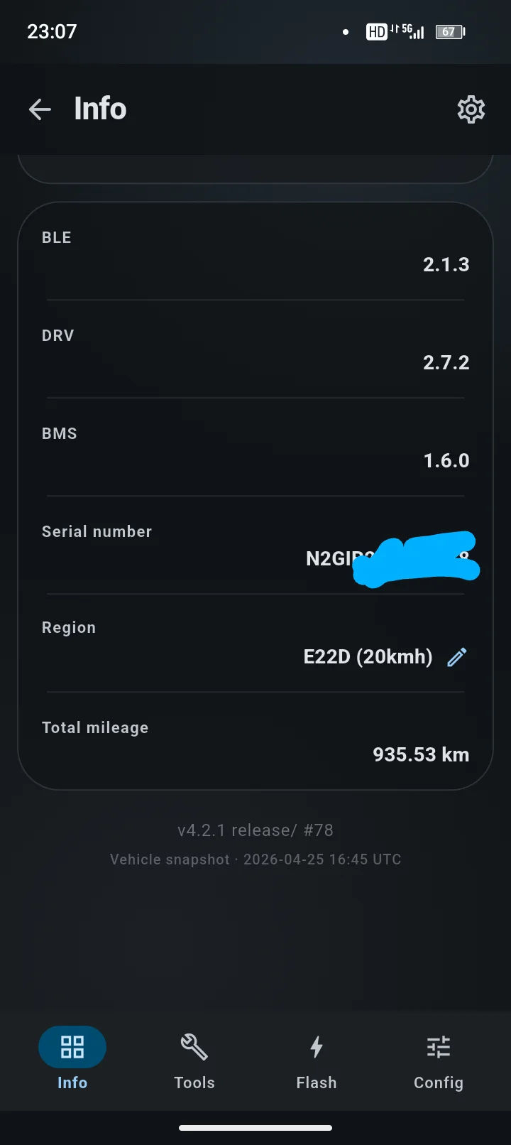

Lade doch bitte mal den Screenshot des SHU mit den Softwareständen Deines E22 hoch, und dann sollten wir noch wissen welche Version des SHU Du nutzt (sollte die 2.7er sein; die anderen sind meines Wissen nach zu aktuell für diesen Oldtimer). Ach ja, und die Androidversion des benutzten Smartphones (oder Tablets) wäre auch noch interessant.

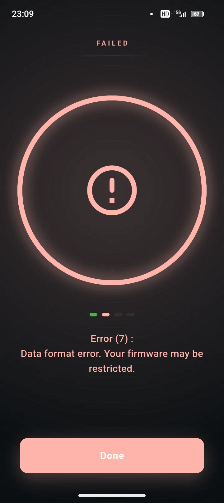

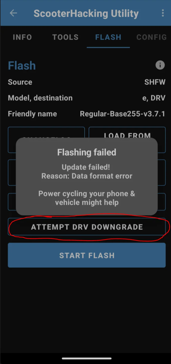

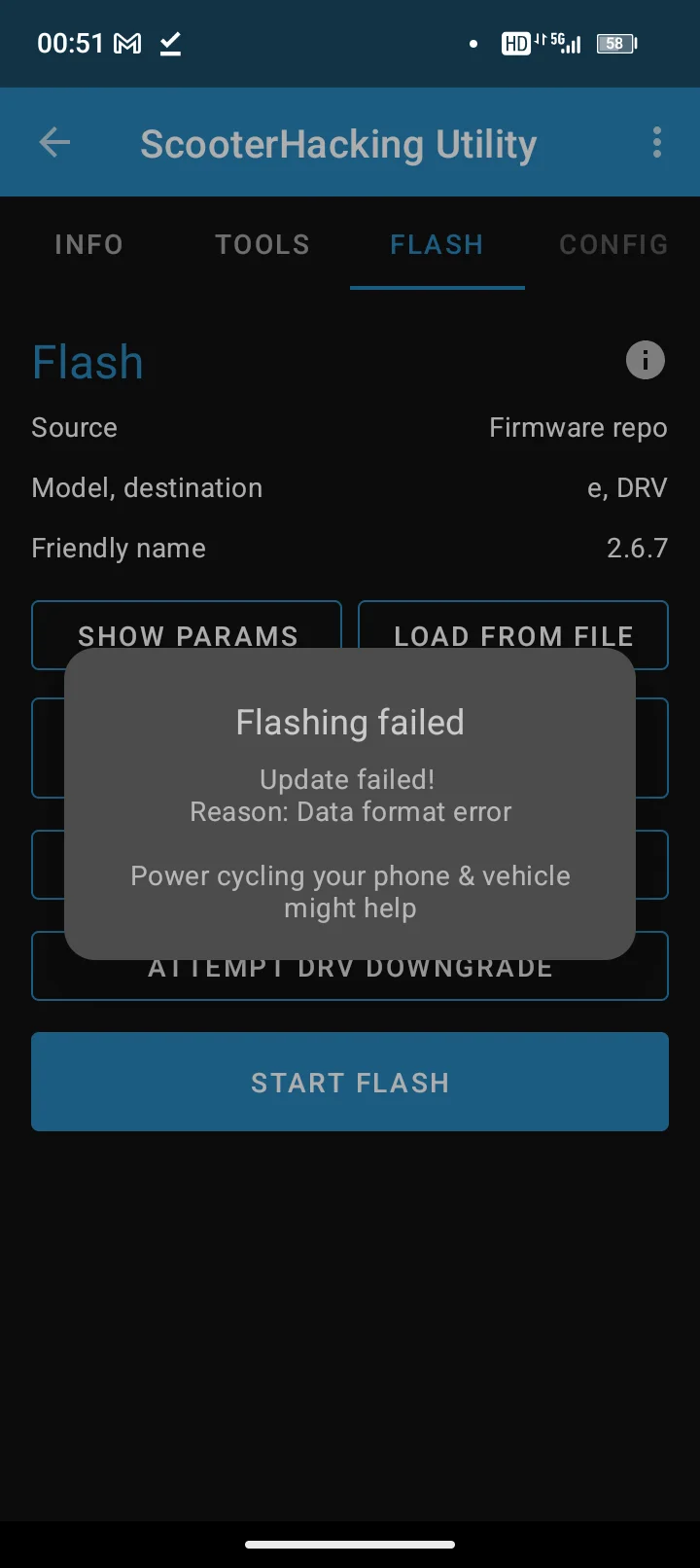

das kommt immer wen ich versucht den Roller zu Flashen ich bin mit meinen wissen zu Ende und hab keine Lust mehr mit 20 daher zu schleichen
Wenn ich das richtig sehe, ist die Softwareversion des Controllers (~DRV) zu aktuell, weswegen das Flashen nicht klappt (Error 7). Daher ist erst einmal ein Downgrade der DRV erforderlich. Dieser Thread sollte Dich mit den erforderlichen Informationen versorgen:
