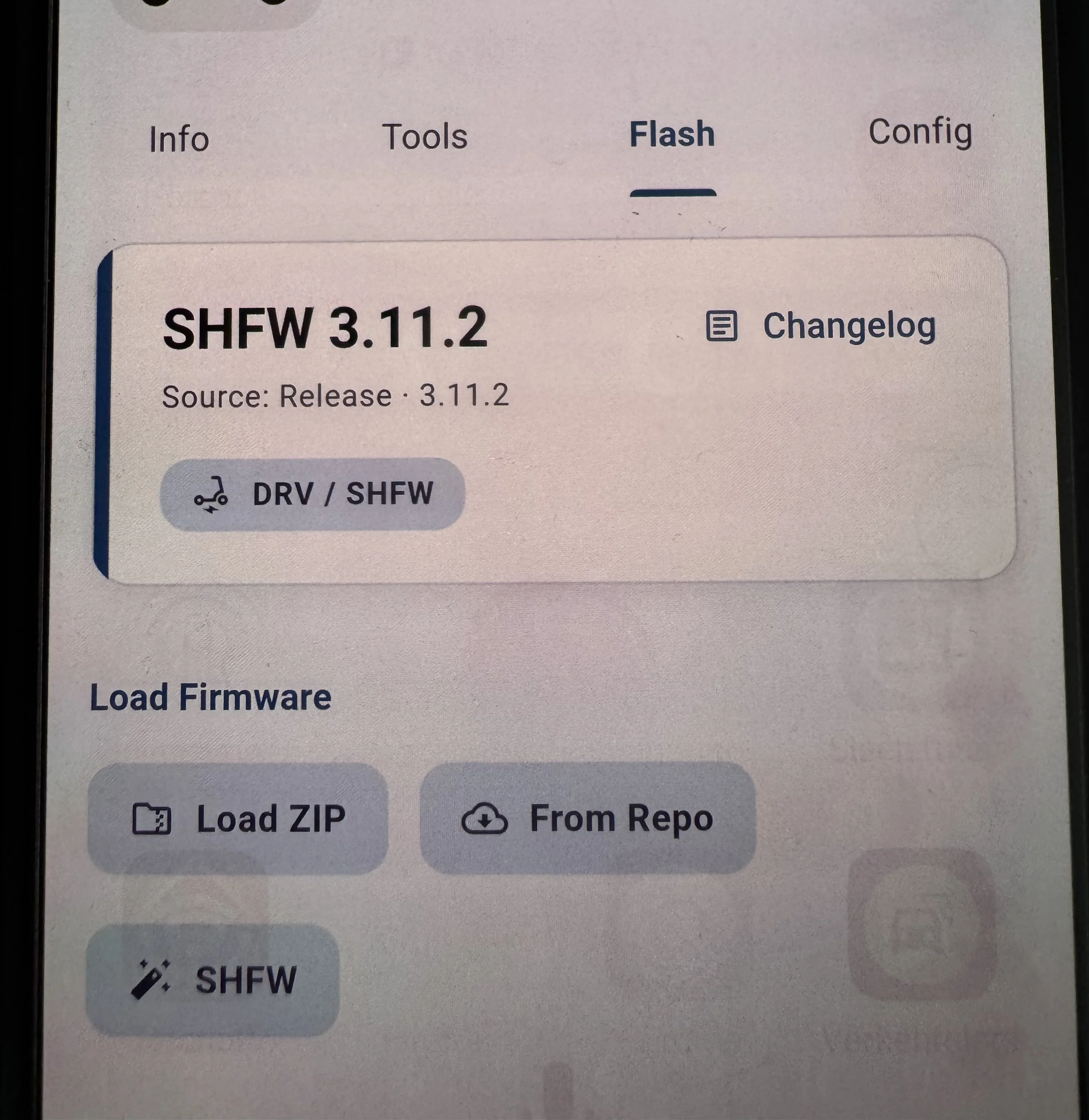

Mein Roller wurde auf Kulanz getauscht und ich habe jetzt einen neuen f2pro bekommen auf diesen würde ich gerne SHFW Firmware installieren jedoch bricht das ganze mit:
Error (7) :
Data format error. Your firmware may be restricted.
ab. Im Anhang die gewählte Firmware
Unter Info steht folgendes:
Firmware
BLE: 5.6.6
DRV: 1.4.15
BMS: 1.2.1
Seriennummer fängt mit NAGUA an
Region: unknown
SHU Version. v4.1.0 release/ #76
Was mache ich falsch ist die Firmware 1.4.15 nicht updatebar ota?
Ja, deine Datei ist auf deinen alten Scooter signiert und läst sich auf den neuen nicht instaliren, weil die Signatur hier nicht mehr passt.
Ok danke für die Info ich hatte es so verstanden das wenn die Firmware niedrig ist eine Flaschen möglich ist analog zu der downgrade Signierung über den Telegramm bot ( der ja nicht mehr geht).
Das heißt das einzige was mit der Firmware geht ist die Seriennummer Änderung?
Und für alles andere muss ich zurzeit mit st link dran?
