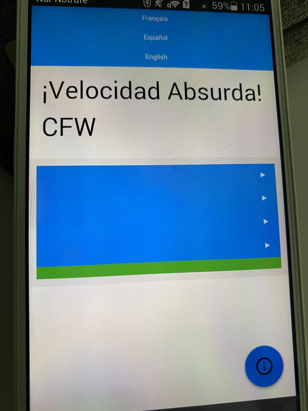

Ich habe heute mit den Throttle-Einstellungen von Rarosch (Seite 10) eine standartmäßige Geschwindigkeit von 21km/h und etwas höherem Strom (25A) als normal eingestellt und kann mit dem Schieberegler der App jeweils bis zum Reboot eine höhere Geschwindigkeit einstellen - sozusagen ein erweitertes GermanManeuver. Die höhere Geschwindigkeit wird automatisch mit Verbinden der ** Bezahlsoftware ** App eingestellt, also mit minimalem Aufwand. Und kein blinkendes Bremslicht (= Alle anderen Einstellungen bezgl. Bremse usw. habe ich auf Stock gelassen.
