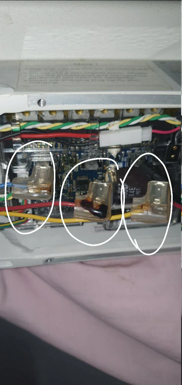

Mit 42A Einstellung ist es mal zu empfehlen die Stecker Verbindung am kontroller zu checken :)
Die konnte mal so sein: (nicht mein Bild da ich nutze MT30 Stecker :) )
