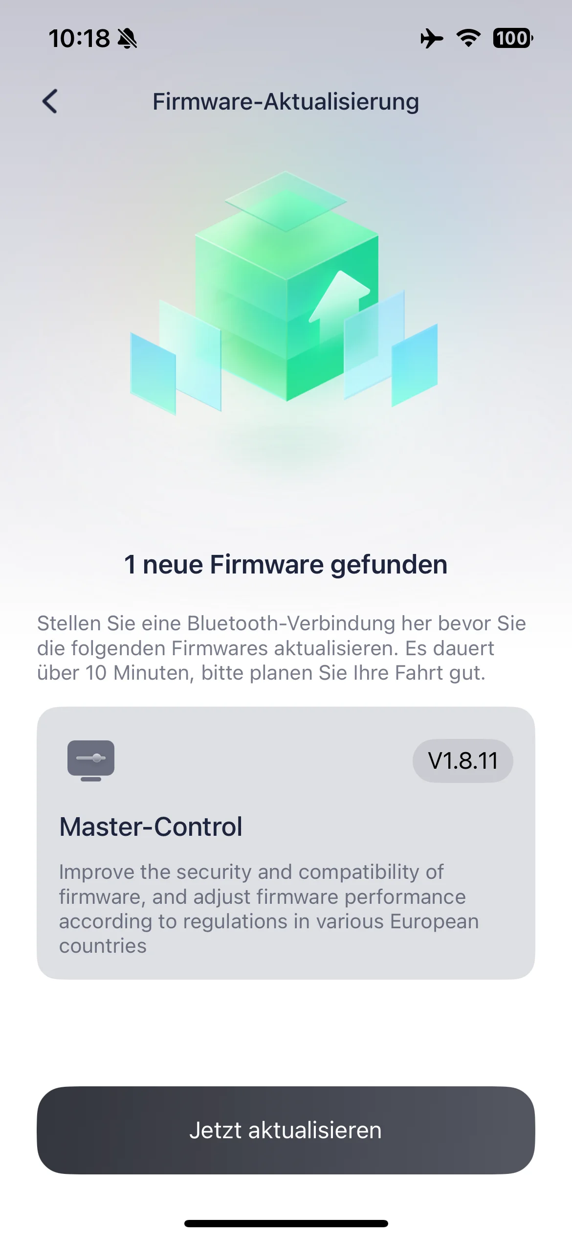

Guten Tag liebe Community,

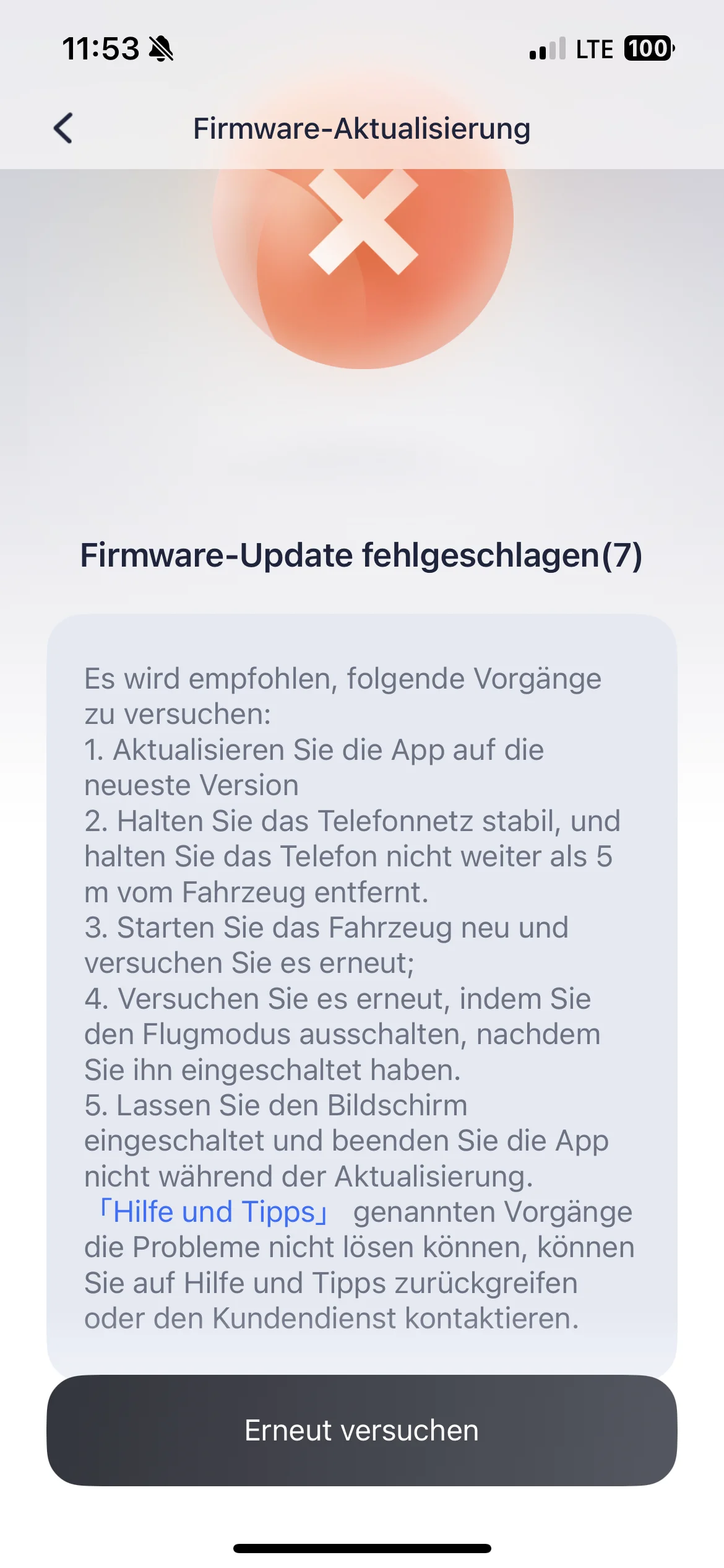

ich habe mir vor ein paar Tagen einen Ninebot G30D 2022 Max gebraucht gekauft soweit so gut alles funktioniert nur kann ich diesen nicht per App verbinden weil das Firmware Update „Master Control V. 1.8.11“ fehlschlägt mit dem Fehlercode (7).
Kann ich den Scooter irgendwie auf Werkeinstellungen zurücksetzen oder handelt es sich hier um einen Defekt ähnliches.

Firmware update Fehler kommt bei Ninebot ab und an mal vor. Oft Serverprobleme etc.
Du kannst mal den Lenker vom Lenkrohr abschrauben und das Verbindungskabel für 5 Minuten trennen und Powerbutton für 3 Sekunden drücken.
Dann nochmal probieren.
