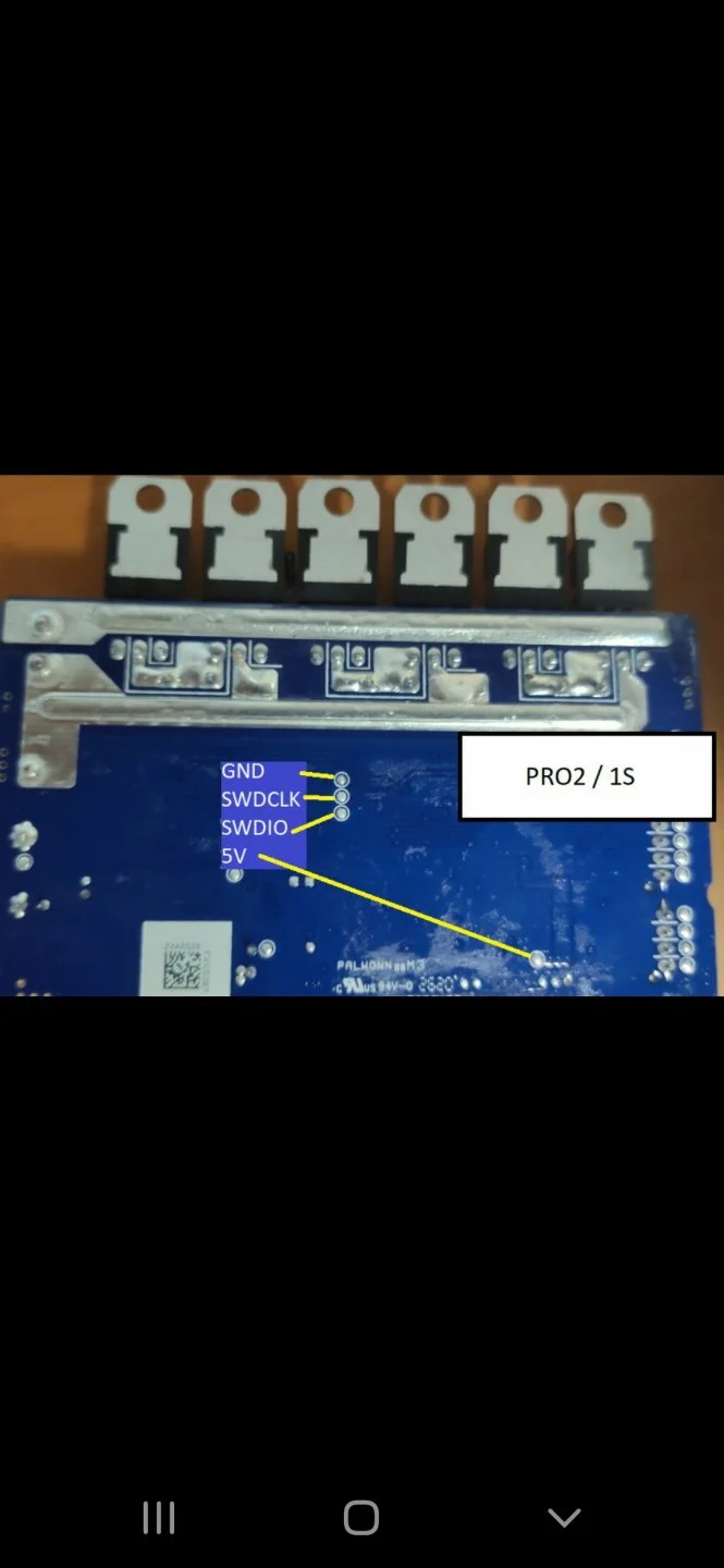

ST-LINK z.B. dieser hier:
Das Programm kannst du dir unter dem Link im oberen Post runterladen.
Nach dem Verbinden der Kabel (wenn man zu zweit ist, reicht es, diese an die Kontakte zu halten, ein löten ist nicht erforderlich) dann unter Windows einfach das Programm starten, Seriennummer des Scooters eingeben nicht vergessen und los geht's.
Reaktionen: taner1903
Vielen Dank dafür. Rest bekomme ich hin schönes Wochenende noch 🫶🏼
