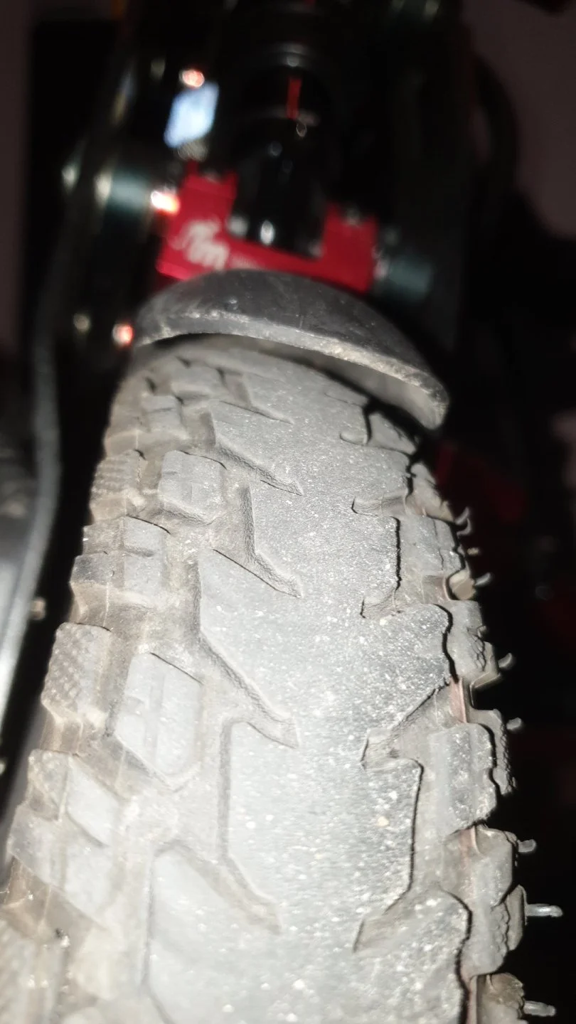

Frage zur Höherlegung auf 10 Zoll
Reaktionen: Finn3101 und ActSeven

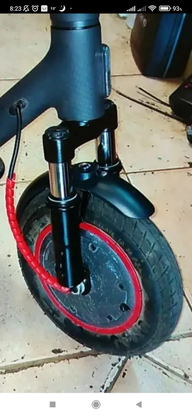

Auf den Bildern von anderen sieht es so aus, als ob das Schutzblech vorne dadurch mehr Luft bekommt. Kann das ggf. jemand bestätigen?
Ich kenne die Bilder jetzt zwar nicht, aber ich vermute auf denen waren noch 8,5 Zoll Reifen verbaut.
Bei 10 Zoll ist aus meiner Erfahrung nicht merkbar mehr Luft als im Originalzustand
ggf kommt jetzt noch die Aligabel ( https://s.click.aliexpress.com/e/_DdrpMnr ) dran. Auf den Bildern von anderen sieht es so aus, als ob das Schutzblech vorne dadurch mehr Luft bekommt. Kann das ggf. jemand bestätigen?
Bei 8.5 zoll kann es sein das es mehr Luft hat aber bei 10 zoll ist es ein ganz knappe sache.

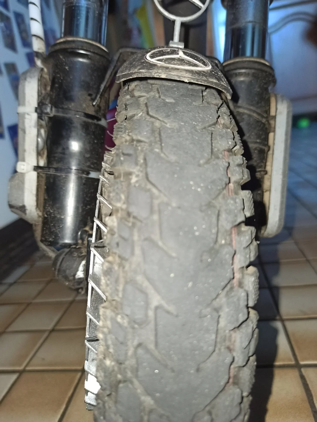

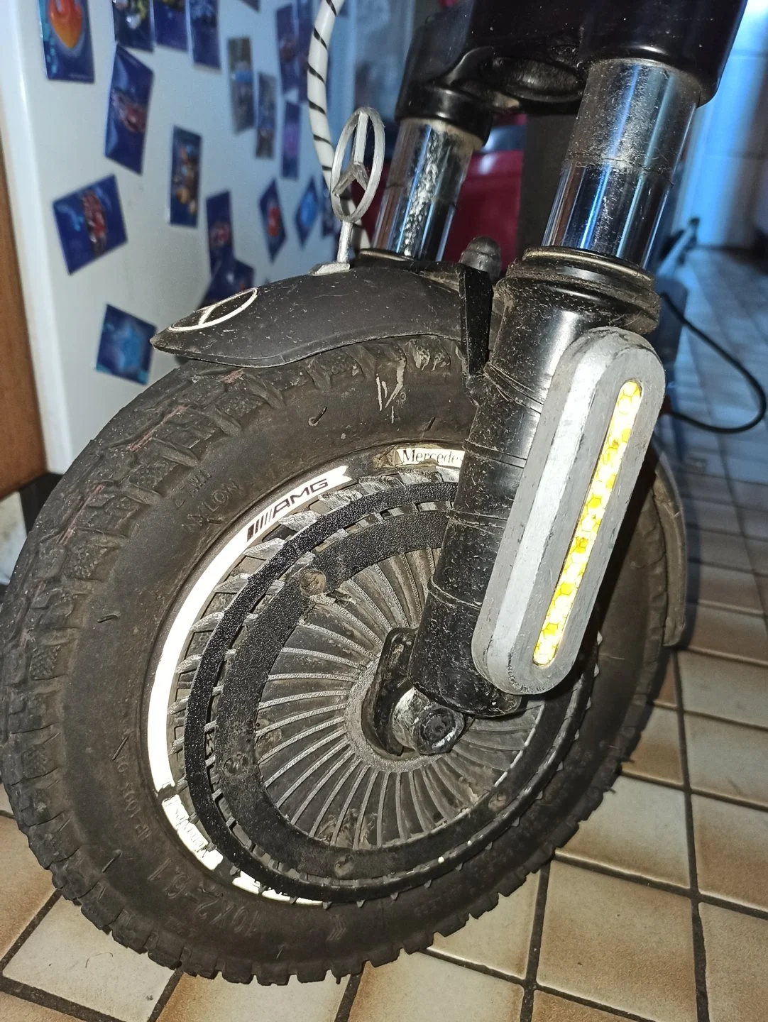

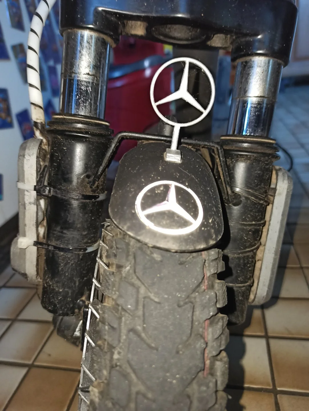

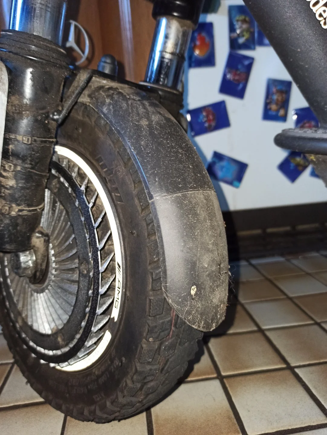

Ich musste bei meinen 10 zoll offroad Reifen das Schutzblech seitlich links und recht erwärmen und bissel biegen.
Plus das ich den runden Kreis wo mittig ist wo die schraube durch geht mit dem dremel weg gemacht habe. Damit ich es von unten ran Schrauben kann.
👇👇 Auf dem Bild wurde das Schutzblech oben drauf gesetzt Reifen sollten 10zoll sein. Bild von Ali. Optisch schaut das halt kacke aus.
Und hier meiner 👇👇👇ja ich weiß der ist bissel dreckig.
