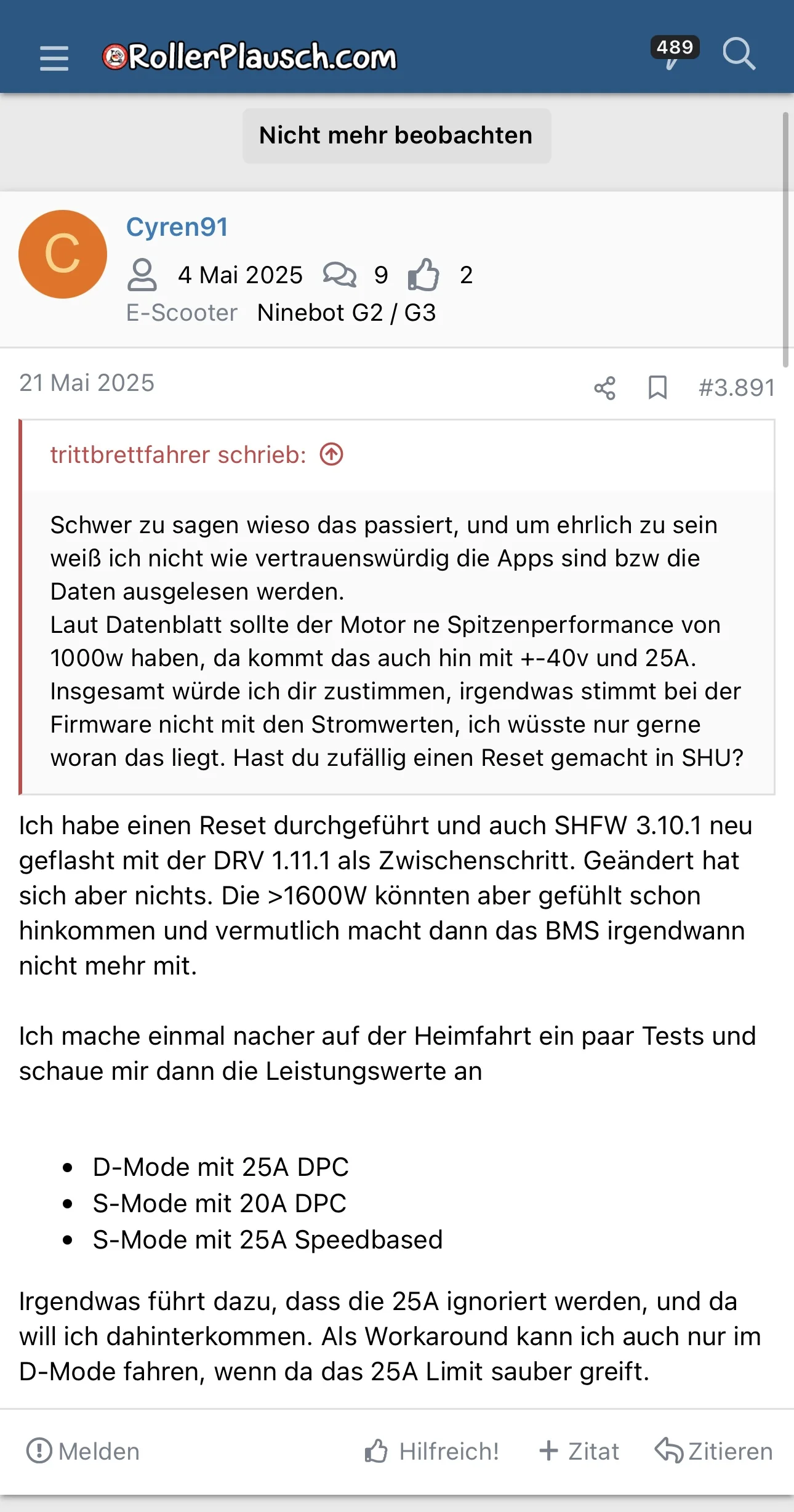

Schrieb hier nicht jemand in einem Beitrag das SHU im Sport Modus leider die gesetzten Ampere Werte (manchmal?) ignoriert? Soweit ich mich erinnere hieß es im Drive Modus hält sich SHU an die gesetzten Werte.
Finde den Beitrag geraden nicht...
Meinst wohl das hier?
Ist unter dem Beitrag „SHFW Anleitung“
