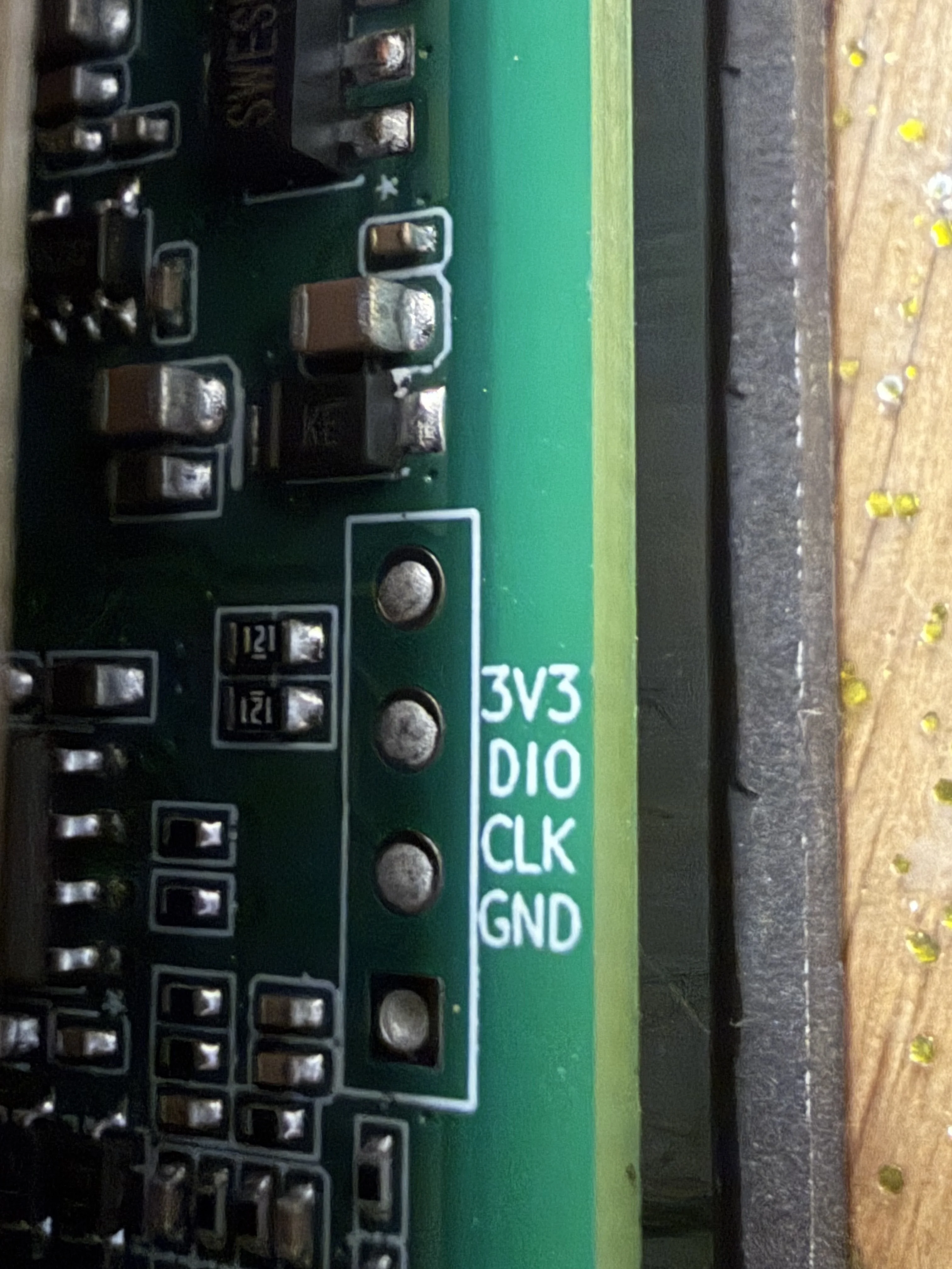

Danke dir.Auch erst Backup machen und später SHU Kompatibel flashen?Wer auch die MCU mit x3utils flashen möchte. Nur das Seitenteil rechts auf machen, dann kommst du an die Anschlüsse für den St-Link.
Ja genau in dieser Reihenfolge. Wenn du dann alles wieder zusammengebaut hast, genauso wie bei der VCU die letzte Compat Version aus der repo der SHU App flashen.Danke dir.Auch erst Backup machen und später SHU Kompatibel flashen?
