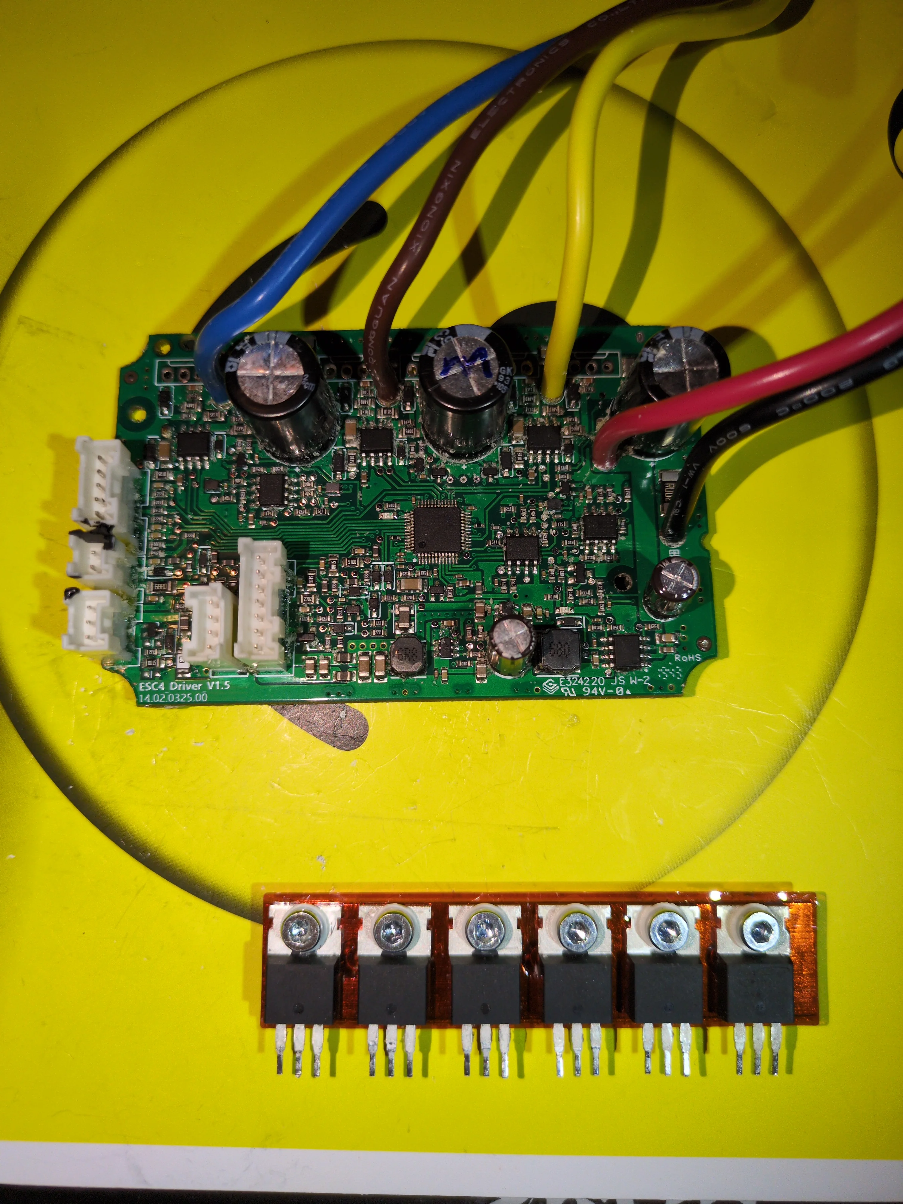

Nun werfe ich ungerne Dinge weg, ich habe in manueller Popelarbeit daher den kompletten Controller von der Vergussmasse befreit. Als erstes die Mosfet ausgebaut, keine Auffälligkeiten beim Messen. Dann hatte ich die Gate-Treiber im Verdacht, im stromlosen Zustand, soweit man es beurteilen kann, auch keine Auffälligkeiten. Als nächstes würde ich mir die Versorgung der Gate-Treiber ansehen. Direkt an der Akkuspannung scheint ja ein Buck Konverter angeschlossen zu sein, der die Gate-Treiber versorgt. Um hier weiterzukommen ist aber Messen im Scooter angesagt. Da ich kein Simulationssystem besitze, um den Controller auf dem Schreibtisch in Betrieb zu nehmen, ist dies doch etwas aufwendig und mit ständigem Umbauen verbunden.
Daher die Frage an euch, wer hat Erfahrung mit der Reparatur dieses Controller Typs und kann Hinweise geben, welche Fehlerquellen noch wahrscheinlich sein könnten?
