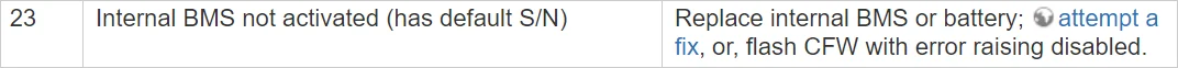

G30D 2 Fehlercode 23

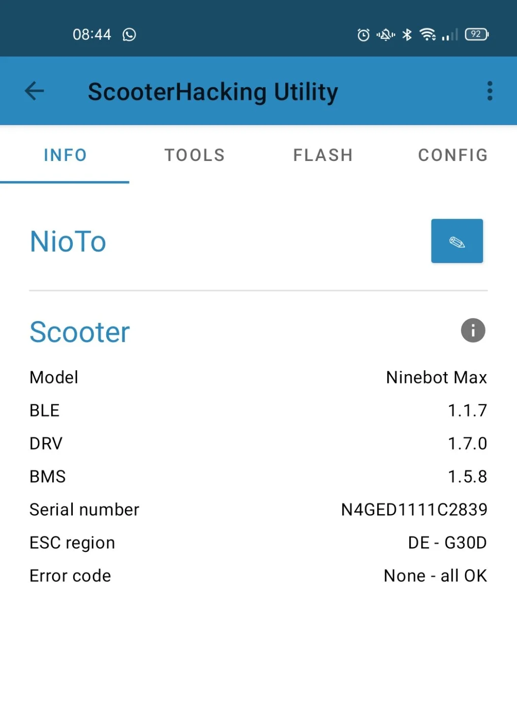

Kannst du mal einen Screenshot von der ersten Seite der SHU machen, auf der die DRV-, die BLE- und die BMS-Versionsnummern zu erkennen sind?
Möglicherweise hast du eine falsche Firmware auf den Scooter geflasht. Das können wir daran nämlich erkennen.

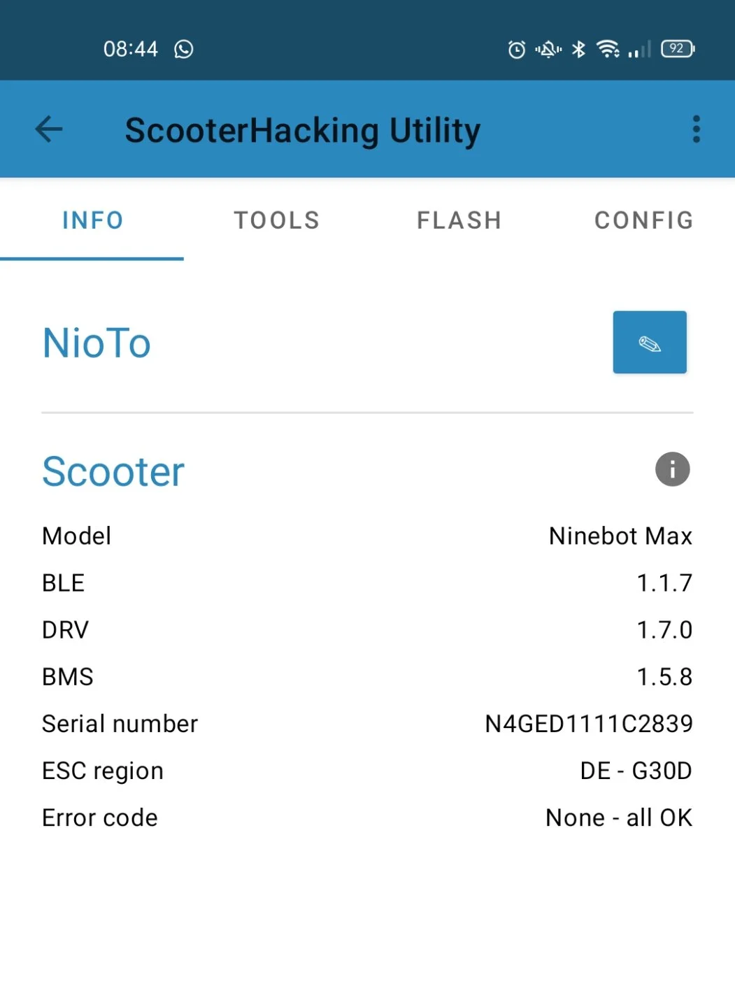

Könnte ich hier nochmals um Hilfe bitten.. ich bin echt überfragt zudem ich das damals nicht alleine gemacht habe mit dem Flashen aber leider haben sich die Wege getrennt und nun bin ich echt ratlos.. mehr als 20km/h sind nicht drin und ich bin mir sicher das es hier mehrere Möglichkeiten gibt mein Problem zu lösen aber ich bin scheinbar zu dämlich dafür. Zu verstehen was genau das Problem ist. Bzw weiß ich ja das ich das Update nicht hätte machen sollen ..🙄 gibt es denn eine für mich leicht erklärte Methode das rückgängig zu machen oder den Roller downzugraden und dann neu zu Flashen ? 😳🙄 Tut mir leid das ich da auf dem Schlauch stehe..

Und was sehen wir da?! Eine 1.7.0!
Seit einer Woche gibt es hier kein anderes Thema mehr...
Die kann man halt nur mit ST Link per USB zurück flashen.
