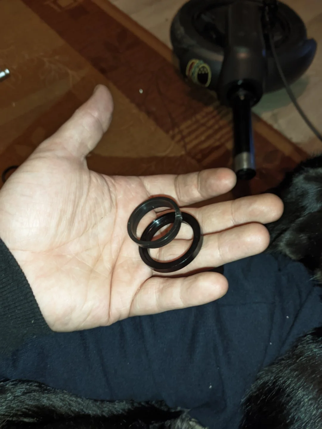

Moin,
Ich habe eine Federung eingebaut habe alles Fest gemacht und es ist immer locker.
  • WhatsApp Video 2021-11-26 at 22.31.07.mp4
    898,7 KB
Hast du das auch wieder rein gebaut richtig ?? Den Plastik Ring schön dazwischen drücken das er fest ist und dann den Metall Ring darauf
Das geht auch mit der Normalen Gabel nicht. Ich habe den Scooter so gekauft und er hat mir noch so welche Kügelchen mit gegeben.
Zeig Mal dann ist evtl das Lager kaputt (beim Gelenk )
Ich denke das dass wahrscheinlich der fall ist frag auch am besten Mal in der Telegramm Gruppe. Falls du neue Lager brauchst hab noch welche da komme aus Düsseldorf
Musst die Federgabel aus bauen inkl Lenker d sind die Lager dann
Da drin sind 2 Lager oben und unten
