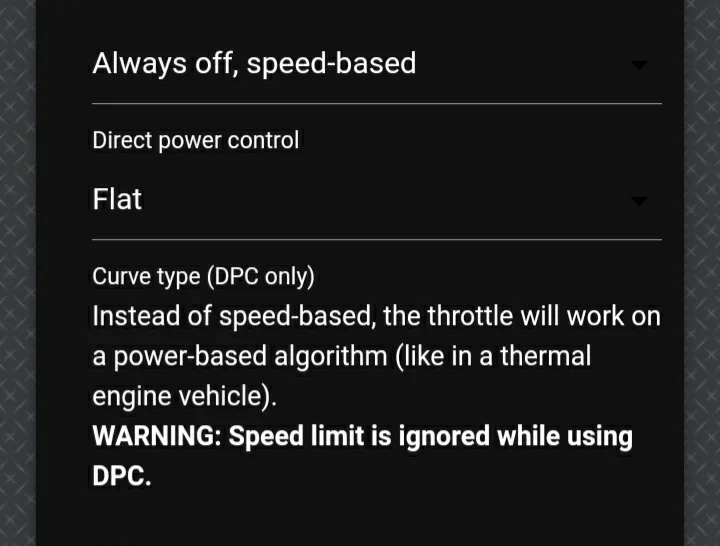

Wenn du mit Direct Power Control fährst werden alle Geschwindigkeitslimit ignoriert, der Scooter fährt so schnell wie es der Spannung des Akkus zulässt.😉
Zudem ist Geschwindigkeitsanzeige in diesem Modus sowie in der US Region ziemlich Ungenau, kannst so ~3 km/h abziehen.

Neue CFW flashen mit DPC aus, Einstellungen der Geschwindigkeit nach belieben in den Fahrmodis S, D, und E, German Maneuver nutzen.
Anleitung hier.

Beim flashen die US Geschwindigkeit auf 40 (bild 2) & die Speed Limits ausschalten (bild 3). NoKers anklicken (abschalten) und luft aufpumpen, siehe pkt. 18:
