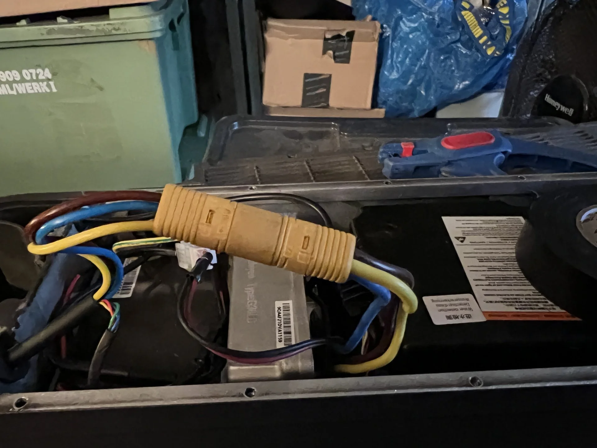

Heute habe ich noch meinen Gen.2-Motor in ein Gen.1-Gehäuse (Stealth-Optik) adaptiert und auch diesem Hinterrad einen vernünftigen Phasenstecker verpasst.
Damit läuft mein Sleeper nun im Leerlauf bis zu 50 km/h.

Ich glaube die Stecker werde Ich auch gegen Hochstrom Stecker tauschen. Bin noch am überlegen, ob ich nicht Einzelader Stecker verbaue, zwecks Wärme Verteilung.
MT60 Forever ! 🤟
Hätte aber nochmal Deine Lötkünste bei den Steckern gerne mir angesehen. :)
PS: Schöne Old-School blaue Abisolierzange die Du da hast.;)
Zu Spät - Aber die Adern haben das Lötzinn schlecht angenommen, aber mit etwas Lötfett ging es.
Mann muss schon ganz schön Temperatur auf die Kontakte geben, damit alles gut verläuft und weit genug vom Plastik bleiben.
Eine dritte Hand wäre sehr praktisch gewesen.
Reaktionen: mhdot
Besser Vorher immer auf beiden Seiten, daß Heisst, Draht und Kontakt Lötzinn auftragen, dann ist das "zusammenbringen" ein Kinderspiel.
Ich nehm Entweder eine Dritte Hand dazu (Löthilfe) oder ein Dickes Buch und Klemm den zu Lötenden Gegenstand da ein, zusätzlich noch beschweren und dann hast Du eine Hand mehr Frei. :)
Ist schon Wichtig das an der Ader das Lötznn sich in den Drähten reinzieht....sonst hast nur die Hälfte angelötet.
Hoffe es Reicht, wenn da hohe Ströme fliessen...
:oops:
Sorry da gehe ich von aus, mit zuerst die Adern zu verzinnen(bin Elektroniker). Ich habe leider hier zu Hause nur eine kleine Lötspitze am Weller gehabt, deswegen hatte ich etwas Probleme die wärme vernünftig zu verteilen.
Die Abisolierzange ist schon über 20 Jahre alt und funktioniert noch gut. Die Weidmüller die Ich hier noch habe ist bei kleineren Querschnitten besser ;)
Gaslötkolben wollte ich dafür nicht nehmen.
Reaktionen: mhdot
