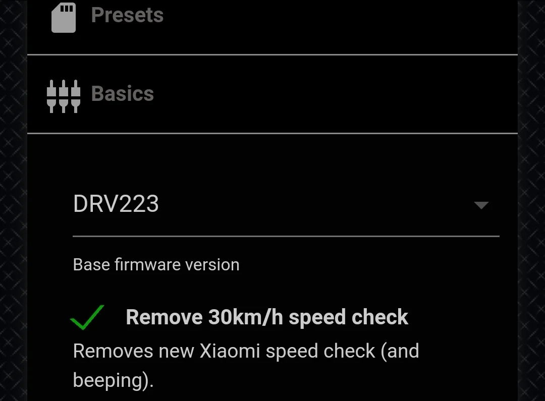

Hallo, habe das Problem so gelöst, vielleicht probierst du es mal aus.
Ah, Danke werd ich mal ausprobieren.
