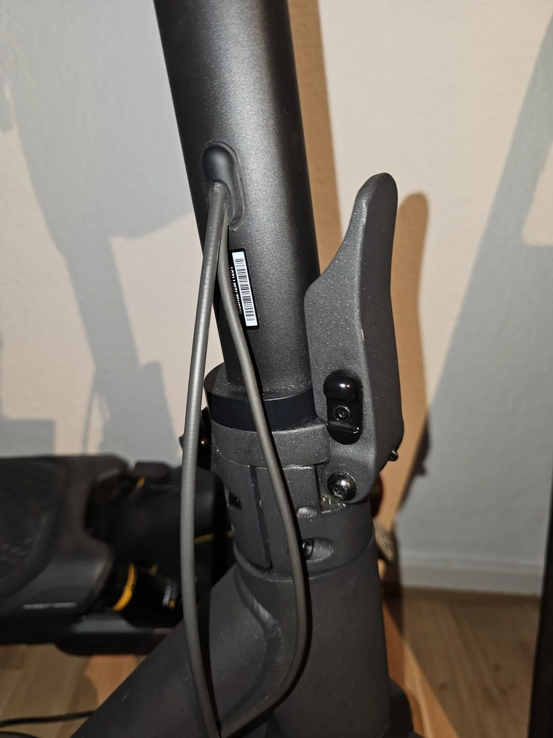

Hallo zusammen,
könnt ihr mir bitte sagen was ich hier bestellen muß um das Wackeln zu beseitigen.
Dankeschön und viele Grüße Kjeld

das einstellen ist glaube ich nicht das Problem, auch passt das Video nicht. Es ist ein G30D2.
Moin,
Jup, mit Einstellen ist da nix mehr zu machen wenn ich mir dein Video so anschaue.
Die Lenkstange wackelt und der untere Teil ist fest, also hat sich das Senkrechte Lenkrohr am Klappmechanismus gelöst.
Das Rohr ist ist an dieser Stelle mit dem Klappgelenk verklebt (Epoxidharz) und zusätzlich mit einem Spannsplint gesichert.
2 Möglichkeiten:
(Beide setzen etwas Handwerkliche Fähigkeiten voraus, die 2. ist etwas Anspruchsvoller.)
1. Neue komplette Lenkstange kaufen, Austauschen. Ersatz gibt's zb. in der Einkaufsliste
2. Auseinanderbauen, gut Reinigen, neu Verkleben, evtl. einen etwas größeren Spannsplint einschlagen.
btw. weshalb hast du da zwischen dem Klappmechanismus ein Stück Karton eingeklemmt?

Moin,
2 Möglichkeiten:
danke, der Karton war nur zur Fehlersuche. Das wackeln wurde dadurch nicht weniger. Eigentlich hat der Roller noch Garantie, aber Mediamarkt sagt das er dann 2-3 Monate weg wäre. ich muß aber täglich damit fahren.
Es ist aus meiner Sicht jedenfalls nicht ratsam, den Scooter in diesem Zustand weiter zu bewegen.
Auch ich würde hier von meinem Garantie- oder Gewährleistungsanspruch gebrauch machen.
Die Stelle an der dein G30D II wackelt liegt nämlich oberhalb des Klappmechanismus.
Da kann man so werksseitig nichts nachstellen.
Wenn der Roller noch in der Garantiezeit, am besten noch in den ersten 12 Monaten ist, dann müssen die das reparieren!
