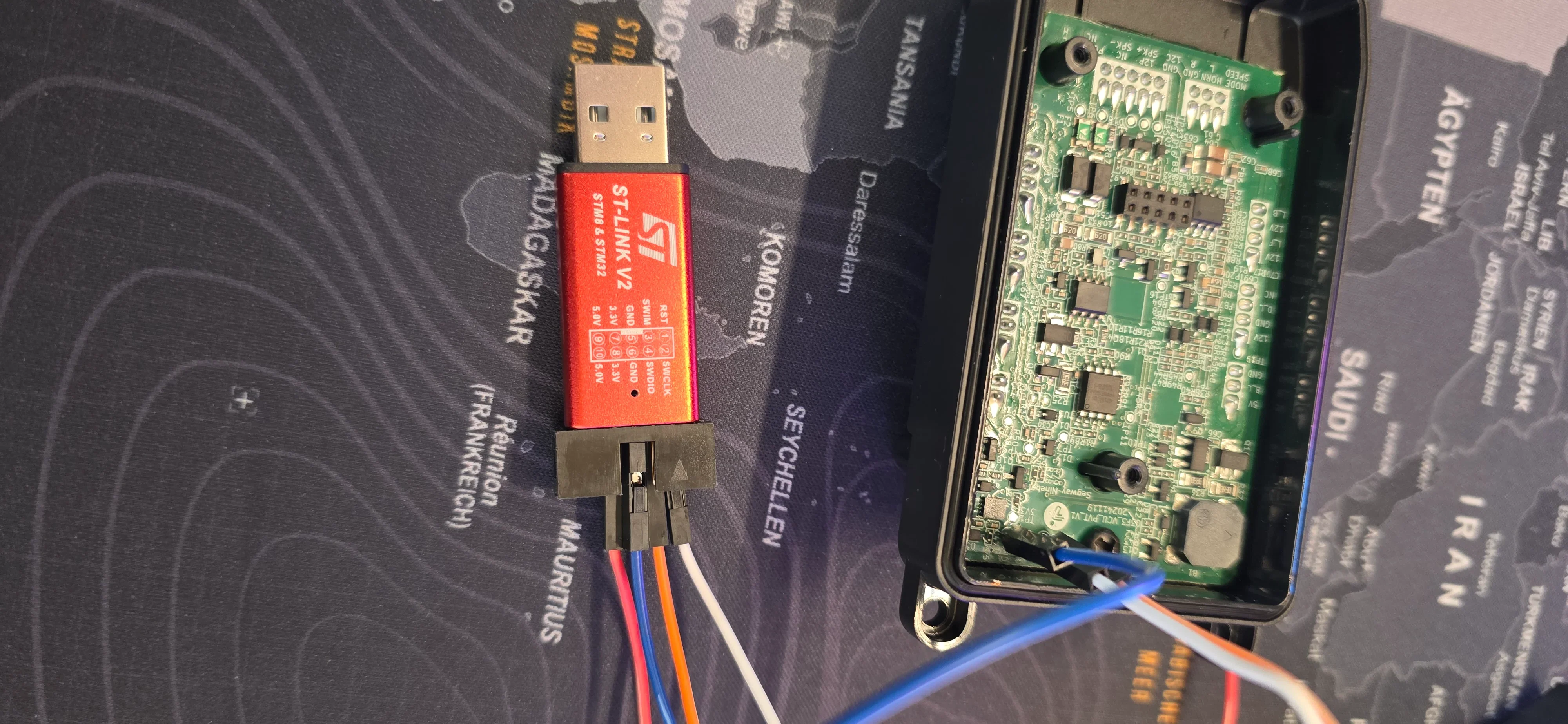

Hallo zusammen,
ich habe einen Ninebot MAX G3D mit G3F3_VCU_PVT_V1 und leider auf VCU 1.6.4 aktualisiert. Vorher lief ein Lizenzcode/Tuning problemlos.
Mein Ziel ist, per ST-Link/x3utils zurück auf 1.6.2 zu kommen.

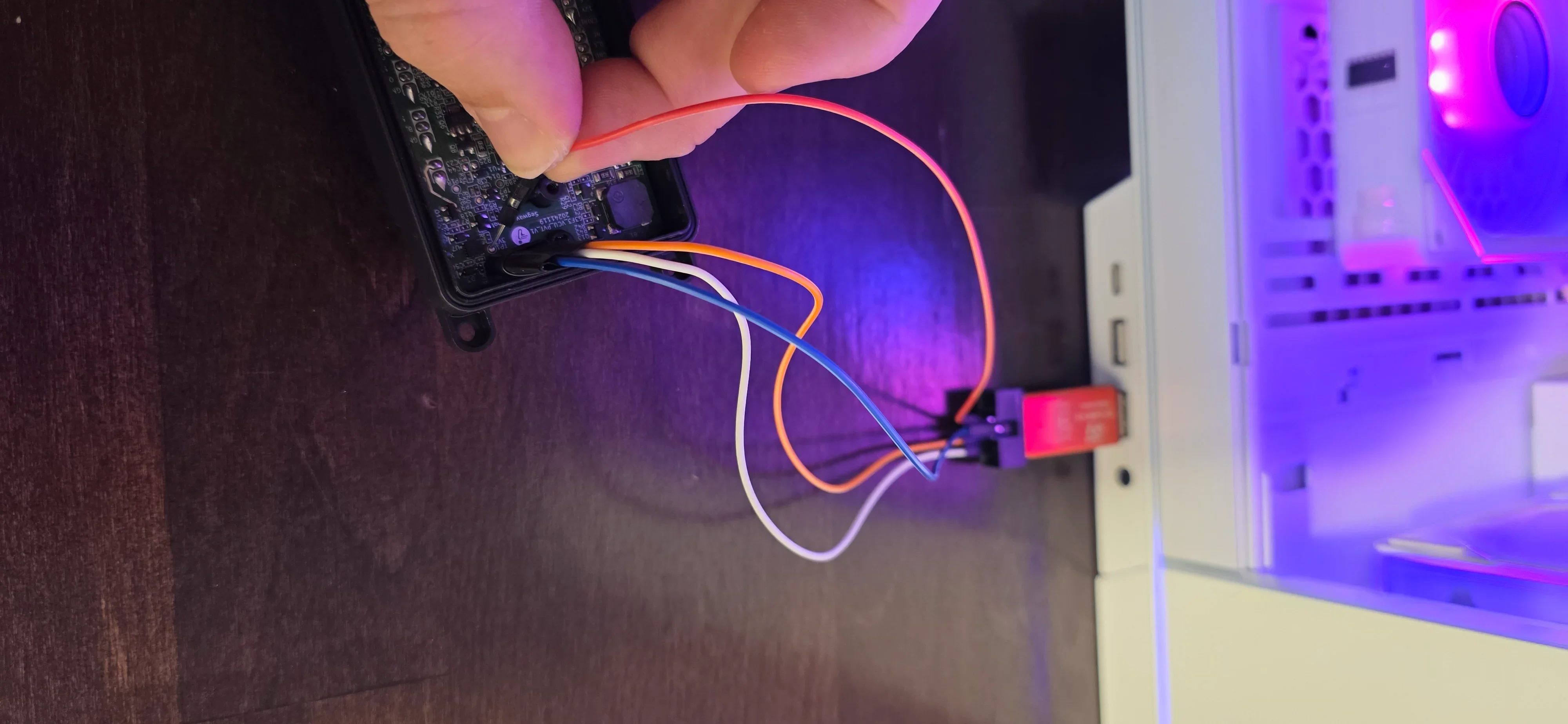

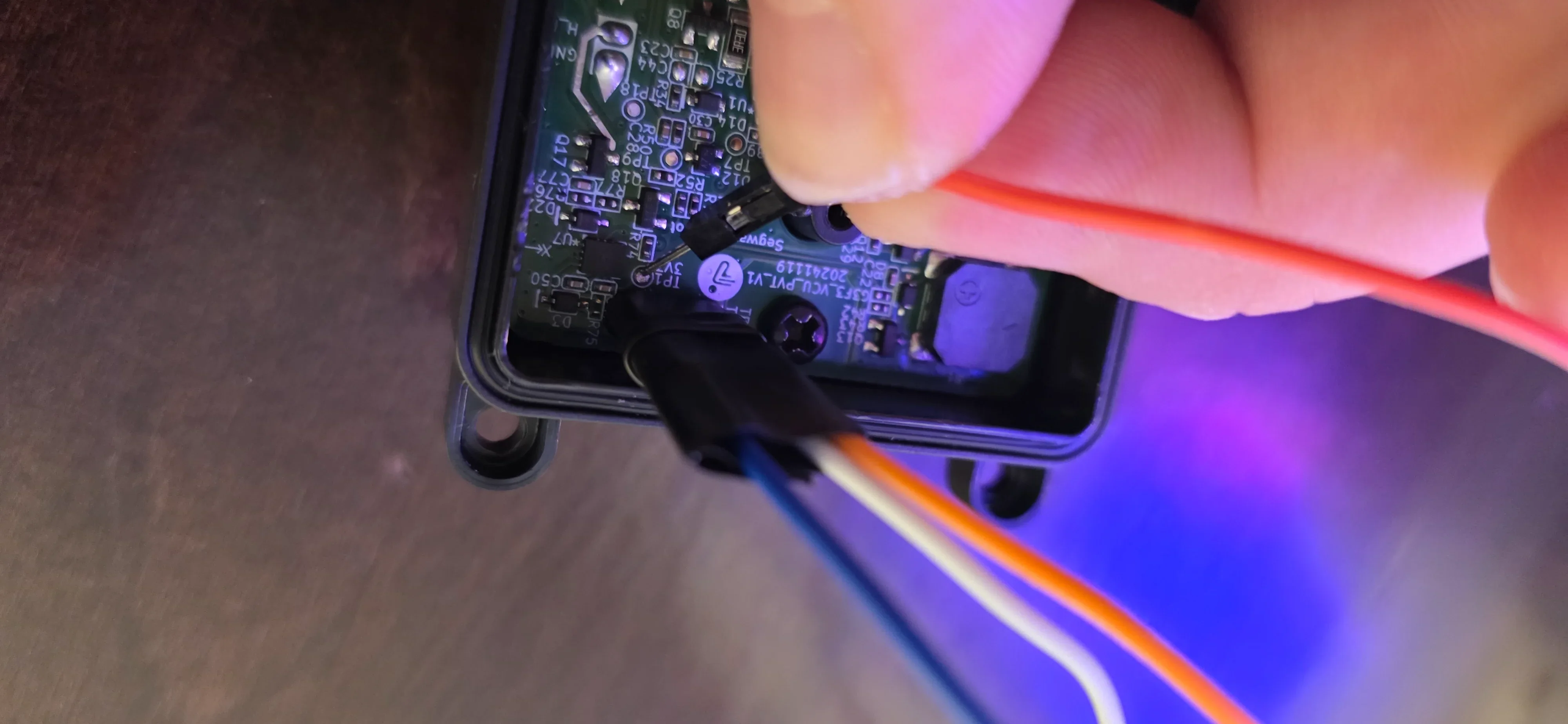

ST-Link wird unter Windows korrekt erkannt. Verkabelung ist nach Anleitung: SWDIO→DIO, SWCLK→CLK, GND→GND, 3.3V→TP1. Die 3,3 V habe ich gemessen und die Leitungen auf Durchgang geprüft.
Trotzdem bekomme ich bei Default SWD keine Verbindung (Enter SWD failed / Status 0x09 / Get ID Code Error). C45 Clone mit C45 temporär auf GND habe ich ebenfalls probiert – auch ohne Erfolg. Ein Backup lässt sich ebenfalls nicht erstellen.
Meine wichtigste Frage: Ist ein Downgrade von VCU 1.6.4 auf 1.6.2 bei diesem PVT_V1-Board per ST-Link überhaupt noch möglich, oder hat Segway mit 1.6.4 den SWD-Zugriff/RDP so verändert bzw. gesperrt, dass die bisherigen x3utils-Methoden nicht mehr funktionieren?
Hat das jemand nach einem Update auf 1.6.4 bereits erfolgreich gemacht?
Gruß Sebastian

Nicht Segway hat den Zugriff gesperrt, sondern wenn, dann dein Lizenzkot 💩. Gibt inzwischen zahlreiche Berichte dazu. Supportet wird der Mist hier nicht, soweit ich weiß, läuft es auf Neukauf der VCU hinaus.
Ich geh davon aus, dass du das Gehäuse des St-Link entfernt und geprüft hast, ob der Aufdruck mit der korrekten Beschriftung auf der Platine übereinstimmt....

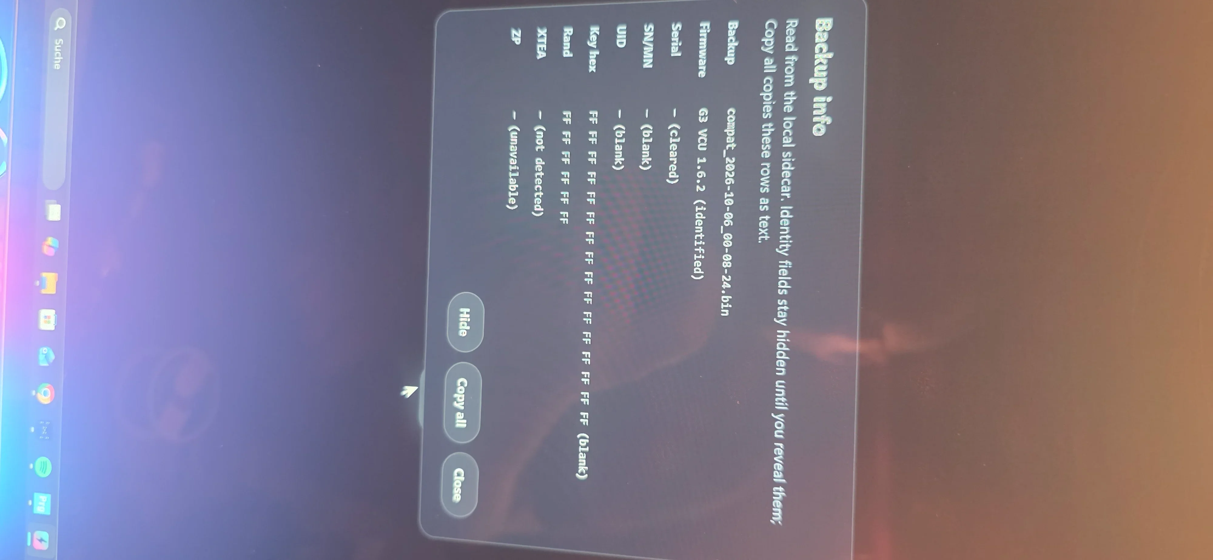

MAX G3 D, ursprünglich VCU 1.6.4.
Ich habe mit x3utils bereits erfolgreich eine 1.6.2 "compat.bin" auf Slot 0 geschrieben.
Bei „Get File Info“ dieser Datei steht allerdings:
- Serial: cleared
- SN/WM: blank
- UID: blank
- Key: FF FF FF …
- XTEA: not detected
Da wegen Readout Protection kein vollständiges Backup der ursprünglichen 1.6.4 möglich war:
Bleiben Serial, SN/WM, UID und Keys beim Schreiben von Slot 0 grundsätzlich erhalten und liegen diese Daten außerhalb von Slot 0?
Falls ja: Kann ich mit x3utils überprüfen, ob diese Daten auf meiner VCU noch vorhanden sind?

Der Lizenzkot hat dafür gesorgt, das dein Crypt Key nun weg ist (cleared). Die setzen eine Lesesperre auf die CPU um ihren geklauten Kot zu schützen.
Deswegen ist es nicht möglich mit x3utils ein Backup anzufertigen.

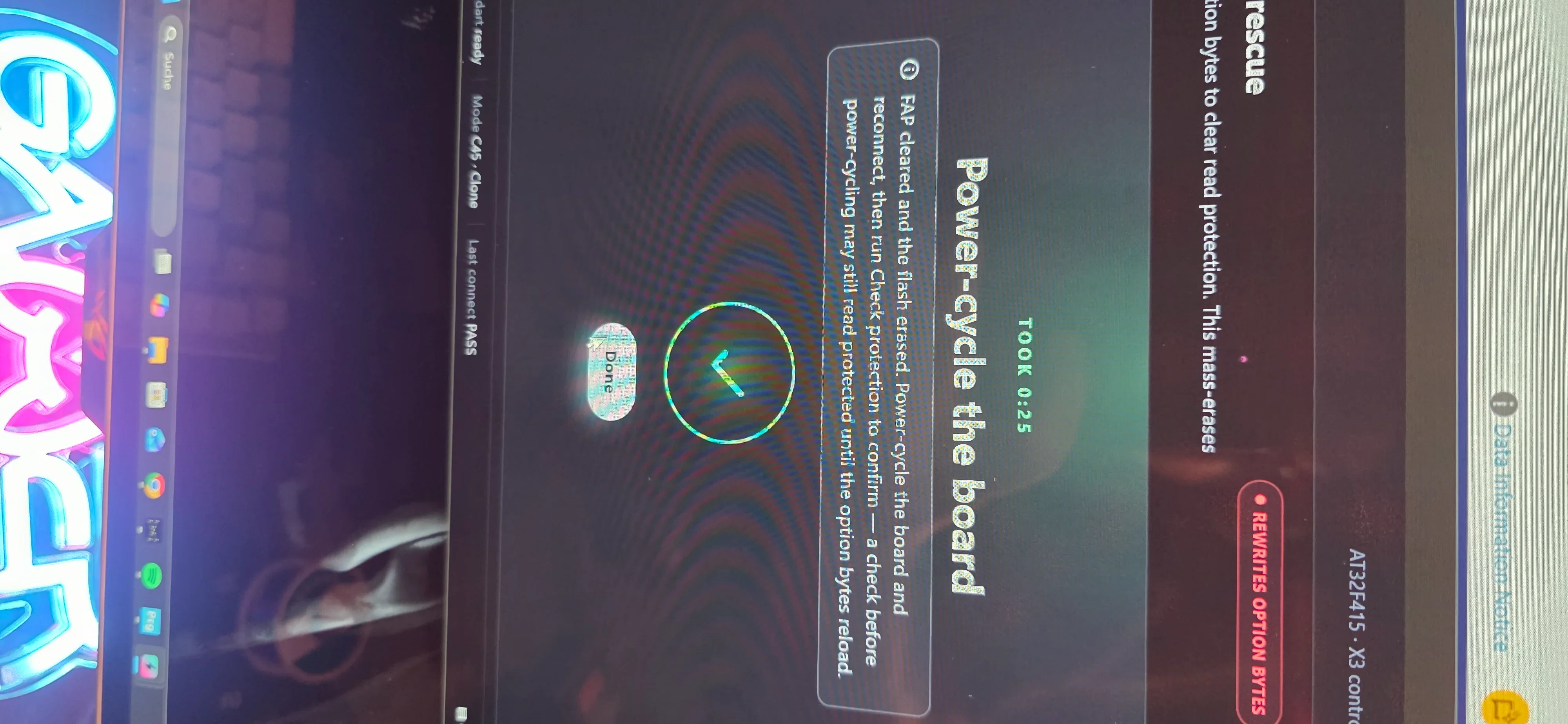

Deswegen kannst du die Auslesesperre nur entfernen indem du den Flashspeicher der CPU kompl. löschst.
Reaktionen: xXMcFlyXx
Okay, verstanden. Bedeutet das, dass durch das Entfernen der Lesesperre bzw. das vollständige Löschen auch mein originaler Crypt Key und die gerätespezifischen Daten endgültig verloren sind?
Falls ja: Wie bekomme ich die VCU jetzt wieder vollständig lauffähig? Die 1.6.2 compat habe ich bereits erfolgreich auf Slot 0 geschrieben.
