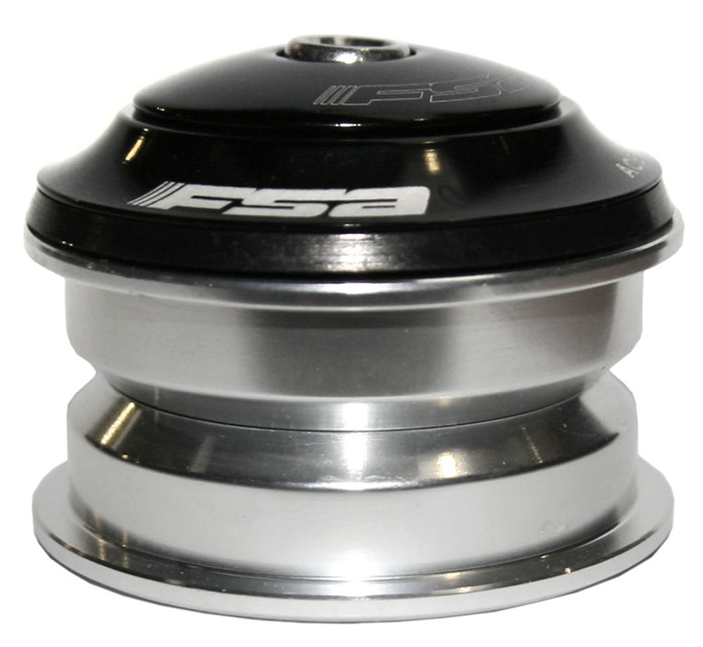

Hier ein Beispiel für so ein Lager oder besser gesagt wo so ein Lager drin ist.
Vielen Dank an Seetiger Seetiger für die Aufklärung und Link
Das geht auch günstiger. Ich hatte dieses hier bestellt:
Da ich nicht so lange warten wollte, habe ich mich kurzfristig hierfür entschieden:
Ist wahrscheinlich von ähnlicher Qualität wie das Originallager, macht aber bisher einen guten Job.
