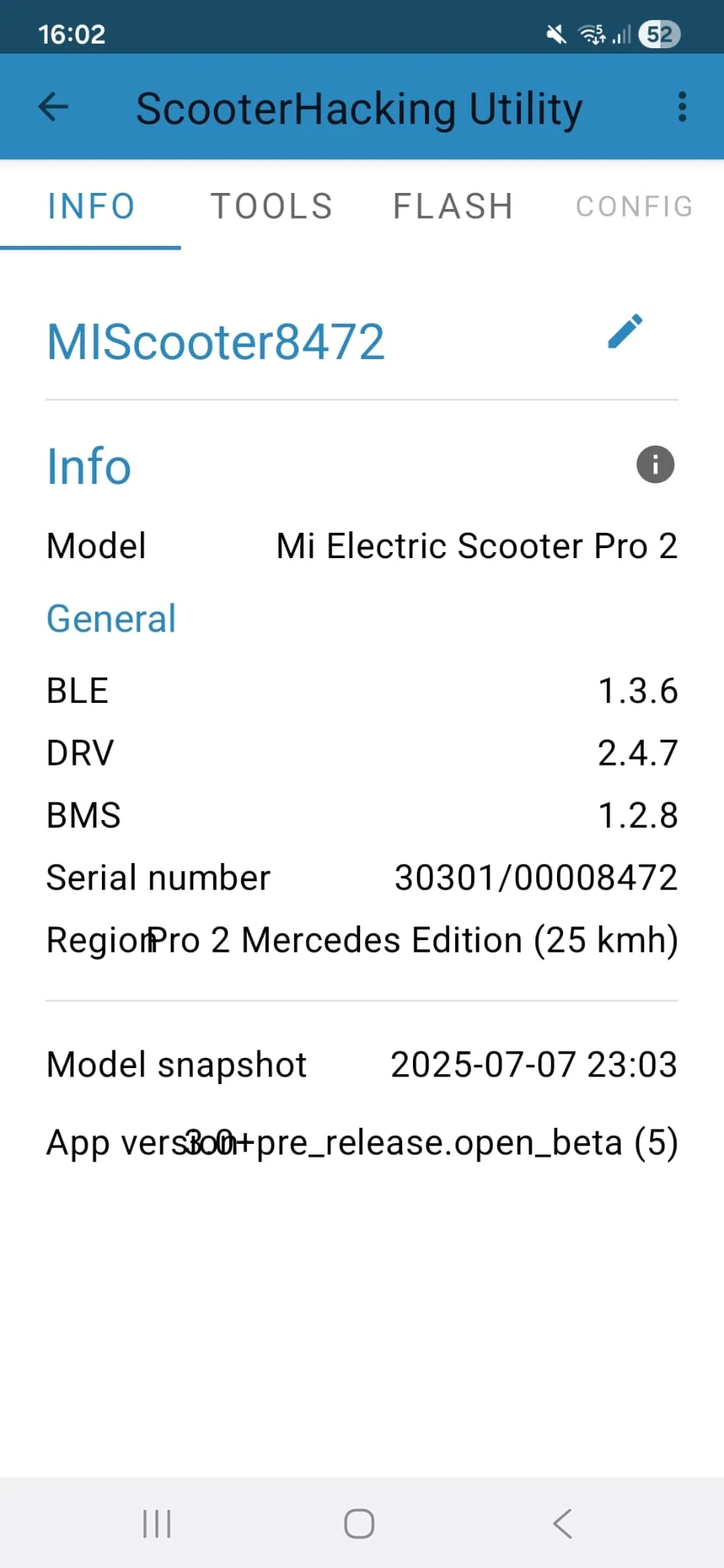

Versuch mal folgendes:
Klick auf "Tools" > "change region" >"custom" und gib dort die Seriennummer aus deinem Screenshot ein, aber statt "30301/" nimmst du "25701/", der Rest bleibt gleich.
Danke
Der Roller fährt wieder 20 kmh
Will mich bei allen Bedanken die mir oder meiner Tochter geholfen das der Roller wieder 20 kmh fährt.
Besonders meine Tochter freut sich das sie wieder den Roller benutzen darf.
Danke
