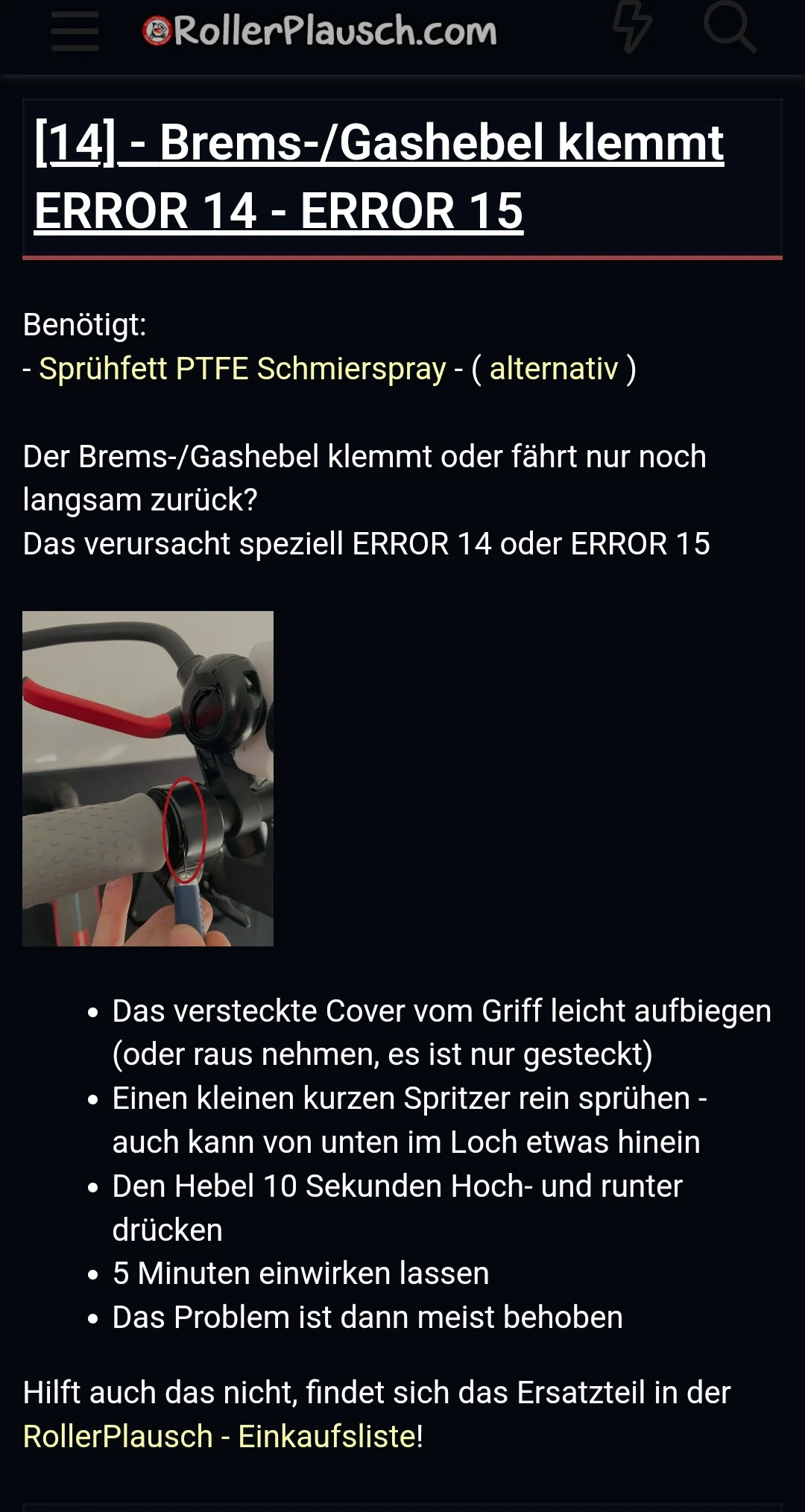

ich hab seit vielen Jahren einen Xiaomi Scooter 1s und jetzt ist der Fehler E14 mit dem Daumengas aufgetreten. Eine Reparatur traue ich mir alleine nicht zu. Gibt es Reparatur Dienstleister, Hilfestellung, Unterstützung im Raum München/Dachau die Ihr empfehlen könnt?
